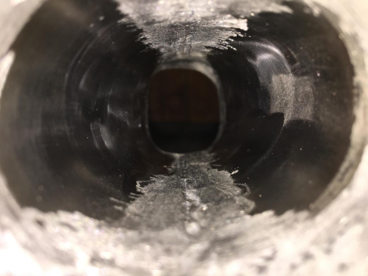

    Hola a todos!
    Ha pasado mucho tiempo, pero parece que por fin el tema colectores funciona.
    Hemos tenido muchos problemas porque tras soldar todos los tuvos y sacar la pieza del soporte, vimos que la soldadura havia deformado las pletinas, asi que tuvimos que planearlas para que quedarans los ITB's perfectamente apoyados y la barra de accionamiento de las mariposas pudiera girar libremente.
    Superado este problema me he podido dedicar a pulir todas las soldaduras de dentro y presentar todo el conjunto. Aun faltan pulir y ajustar muchas cosas pero ya empieza a tomar forma, asi que os dejo algunas fotillos:
    Pulido del colector:
Nombre: IMG_1162.jpg
Visitas: 736
Tamaño: 86.6 KB
ID: 57771Clic en la imagen para ver su versión completa.
Nombre: IMG_1166.jpg
Visitas: 766
Tamaño: 111.5 KB

  10. #120
    Muy bonito, muy buena pinta tiene.
    Os ha pasado lo habitual, cuando metes tanta soldadura es normal que tengas que refrentar después porque se te retuerce todo. Por eso siempre es conveniente que las bridas de unión sean gordas para luego poder quitar material tranquilamente.
