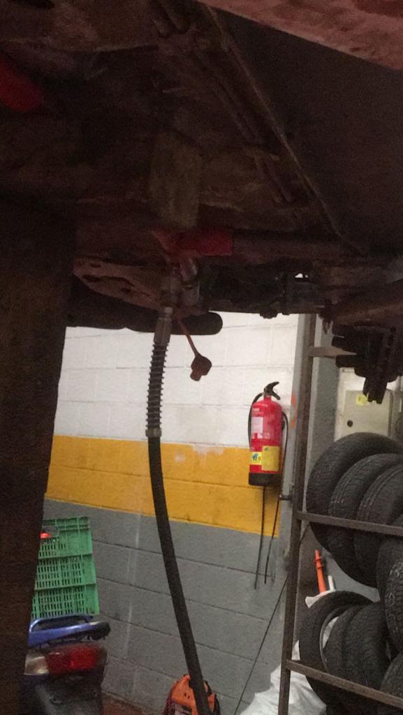

En un primer momento y en caliente la primera decision fue deshacerme de el. Pero gracias a varios colegas cabezones (entre ellos varios foreros) me convencieron y empezamos a valorar daños. En piezas habia un buen dinero, pero se habia movido hacia atras el soporte donde se sujeta el brazo de suspension en el chasis debajo del coche. En resumidas cuentas, 500€ meterlo en bancada era lo mas barato que encontre. Volvio la idea de deshacerme de el pero......

No fue nada facil, se resistio. Y como veis bien torcido se quedaba el gato, no era suficiente. Al final con paciencia, y alguna herramienta mas lo dejamos los mas recto que pudimos (con herramientas de precision, con flexometro de toda la vida jajajaa).
Gracias a la colaboracion de mucha gente con su trabajo y piezas (gracias Toskimano por esos brazos y el soporte, Franxu y Aitor esa aleta me va a venir de lujo) volvimos a "montar" todo y lo llevamos a alinear. Dinamicamente el coche parecia que iba bien, pero esteticamente.....
