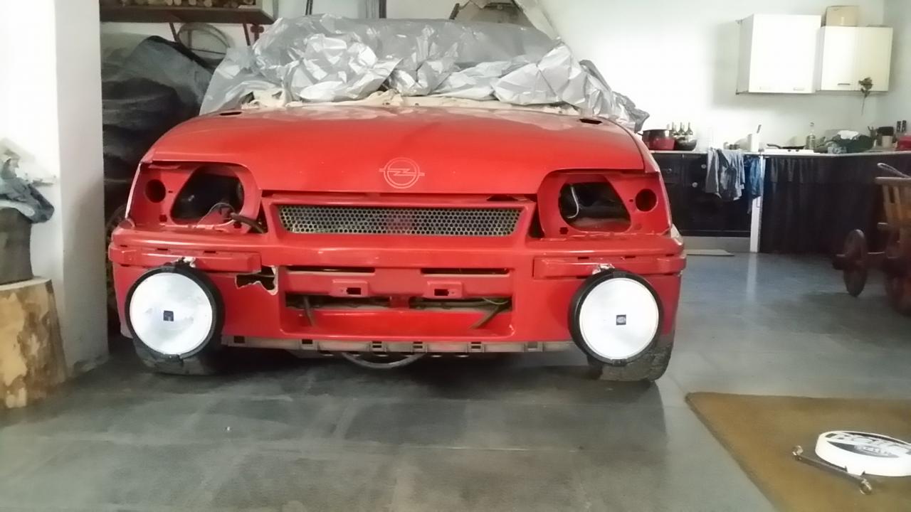

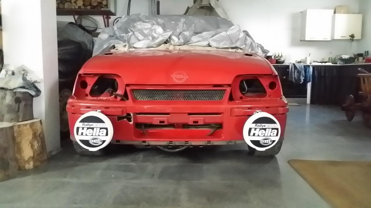

    Lo de la homologación ver veremos, porque cambian tanto las cosas de un momento a otro y pasó tanto tiempo desde que se fueron tomando las decisiones que esperemos que no haya perdido la vigencia, todos (o casi) los trabajos se hicieron teniendo en cuenta que sirviesen para homologar. Aprovechando la resubida, un mini avance, por colgar algo
    Faros hella 2000 originales de la época nuevos que me llevó un tiempo conseguir

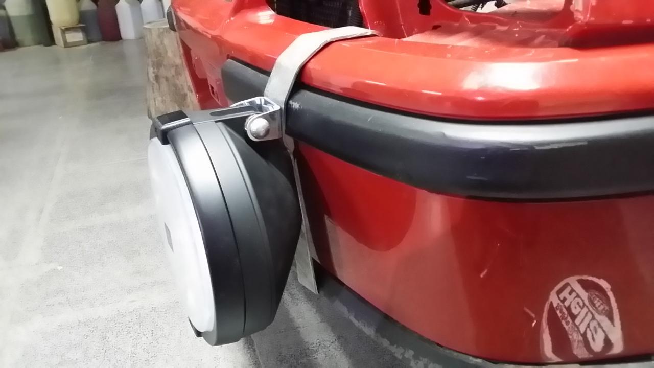

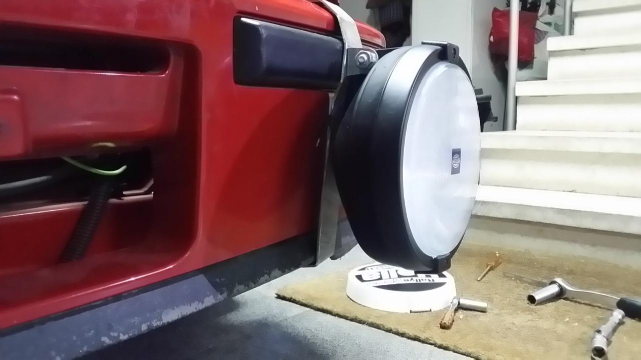

    Probé varias maneras de fabricar el soporte pero todas eran bastante mad-max y no me convencian:
    Abrazando la defensa por fuera:
Nombre: 2017-03-25 19.33.01.jpg
Visitas: 1563
Tamaño: 74.2 KB
Nombre: 2017-03-25 19.32.39.jpg
Visitas: 1522
Tamaño: 75.4 KB

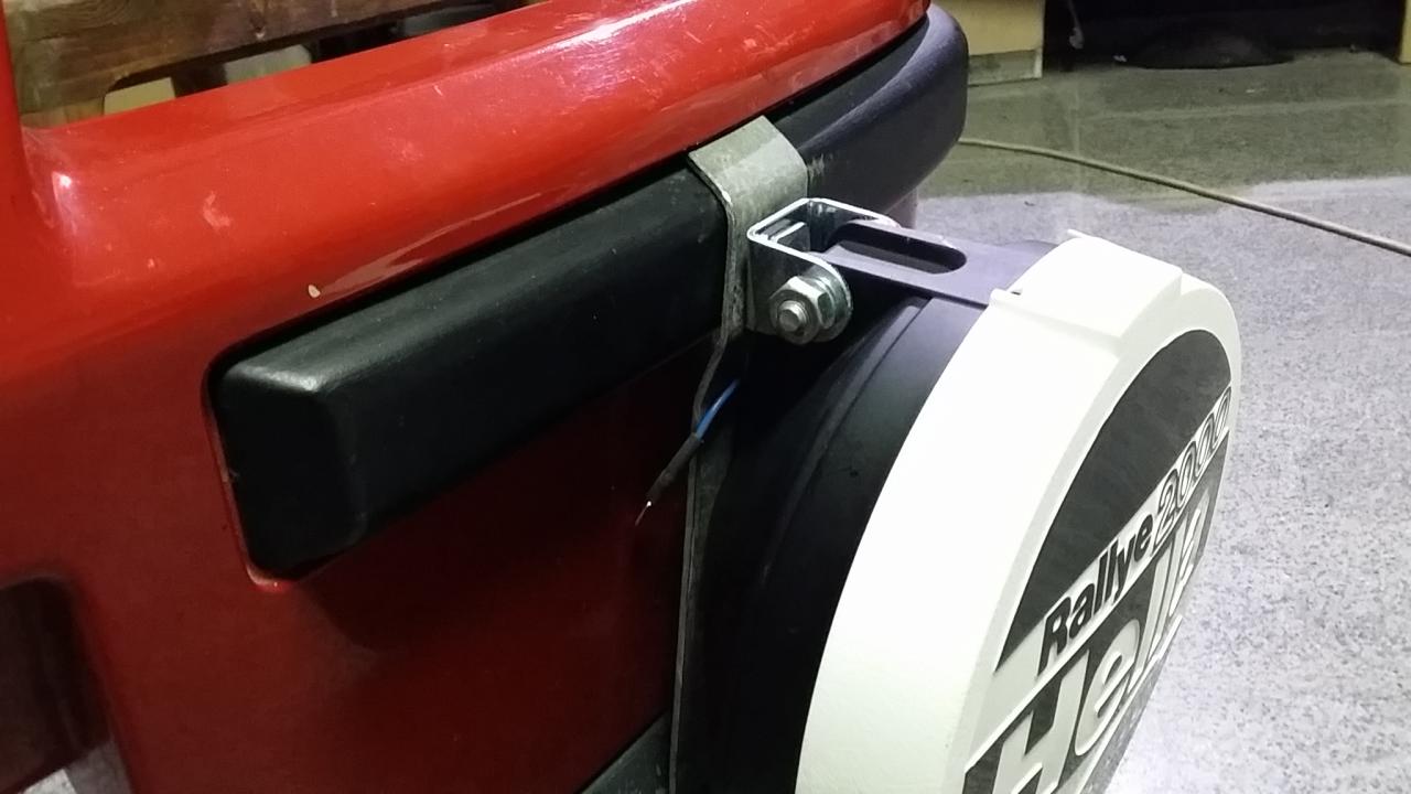

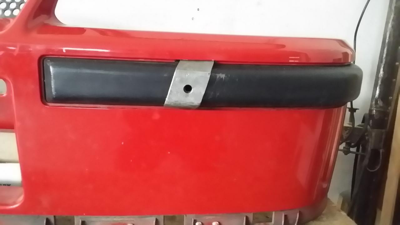

    Y la opción definitiva, abrazando solo la moldura. Falta pintarlas de negro y fabricar los refuerzos para poner bajo el labio de la defensa para amarrar el tirante inferior, porque los faros son MUY grandes.
Nombre: 2017-04-29 19.48.52.jpg
Visitas: 1470
Tamaño: 53.1 KB
