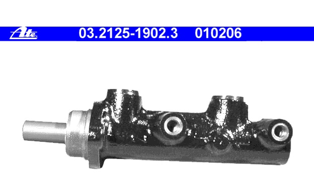

    Al final buscando en un catalogo del fabricante ATE y comparando fotos por internet de la original del monza, encontre esta de un Mercedes ML de primera generacion con 25,4mm de diametro:
Nombre: MERCEDES_00303-2125-1902-3-1.jpg
Visitas: 1106
Tamaño: 42.3 KB

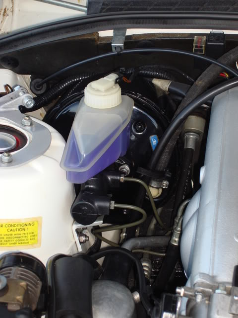

    Esta semana pasada la he montado y ha sido cosa de niños!! A falta de provarla...
Nombre: WP_20170511_21_52_05_Pro.jpg
Visitas: 1198
Tamaño: 74.0 KB
ID: 56470Clic en la imagen para ver su versión completa.
Nombre: WP_20170511_21_52_20_Pro.jpg
Visitas: 1155
Tamaño: 82.9 KB
ID: 56471Clic en la imagen para ver su versión completa.
Nombre: WP_20170511_21_52_37_Pro.jpg
Visitas: 1144
Tamaño: 74.0 KB
    Perdón por la chapa, al menos espero haver sido de ayuda... Saludos!!
