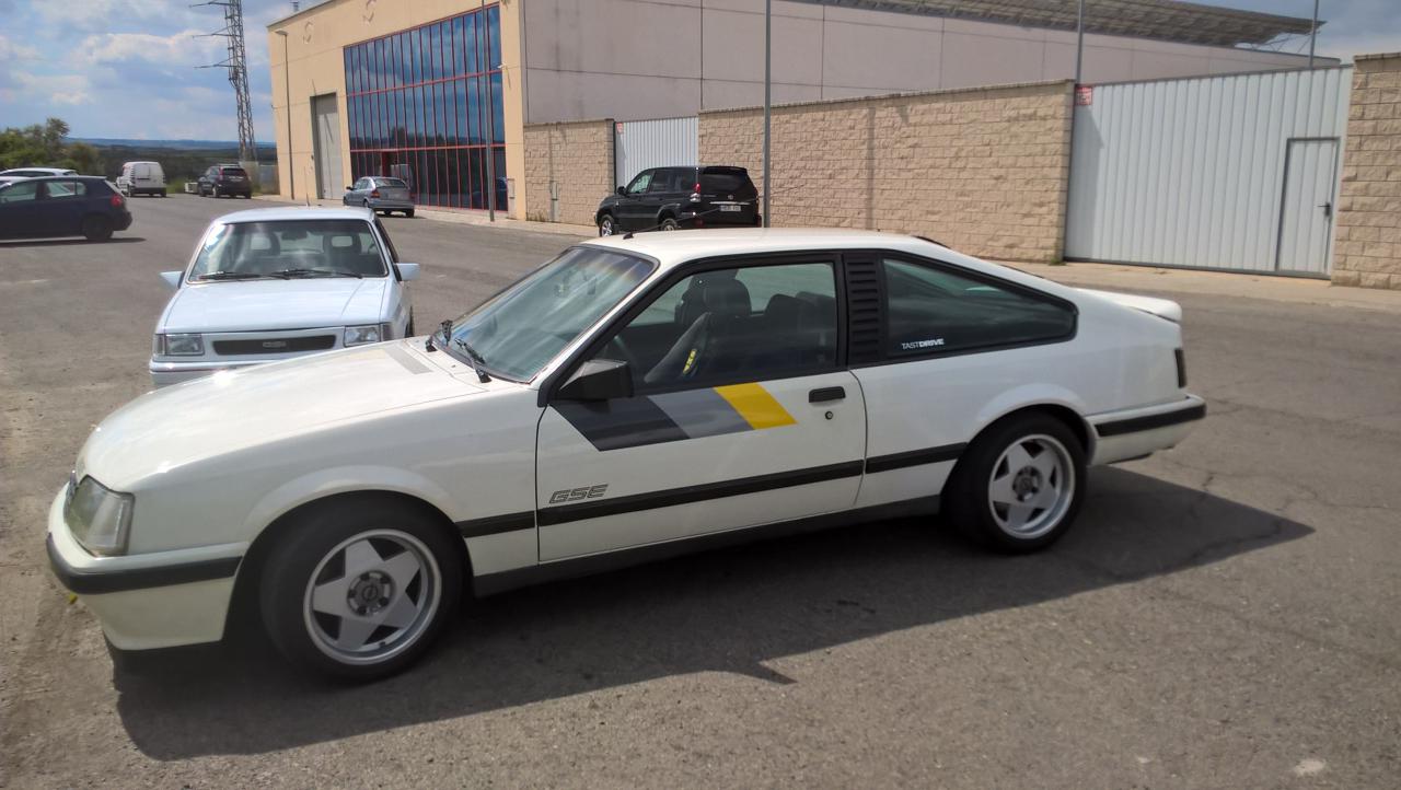

    Gracias, me alegro mucho de que os guste.
    Al principio buscava una llantas negras con el aro cromado (como las originales pero una pulgada mas) pero no me gustan tipo bbs. Ssi algun dia me las cambio, sera por unas borbet de 17", y si me toca la loteria, le pondré estas:
