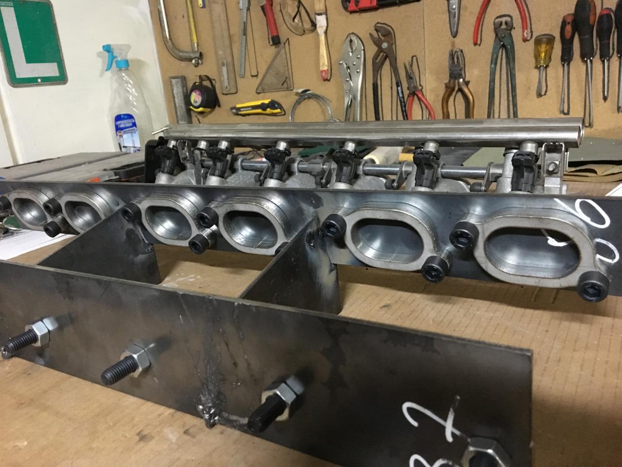

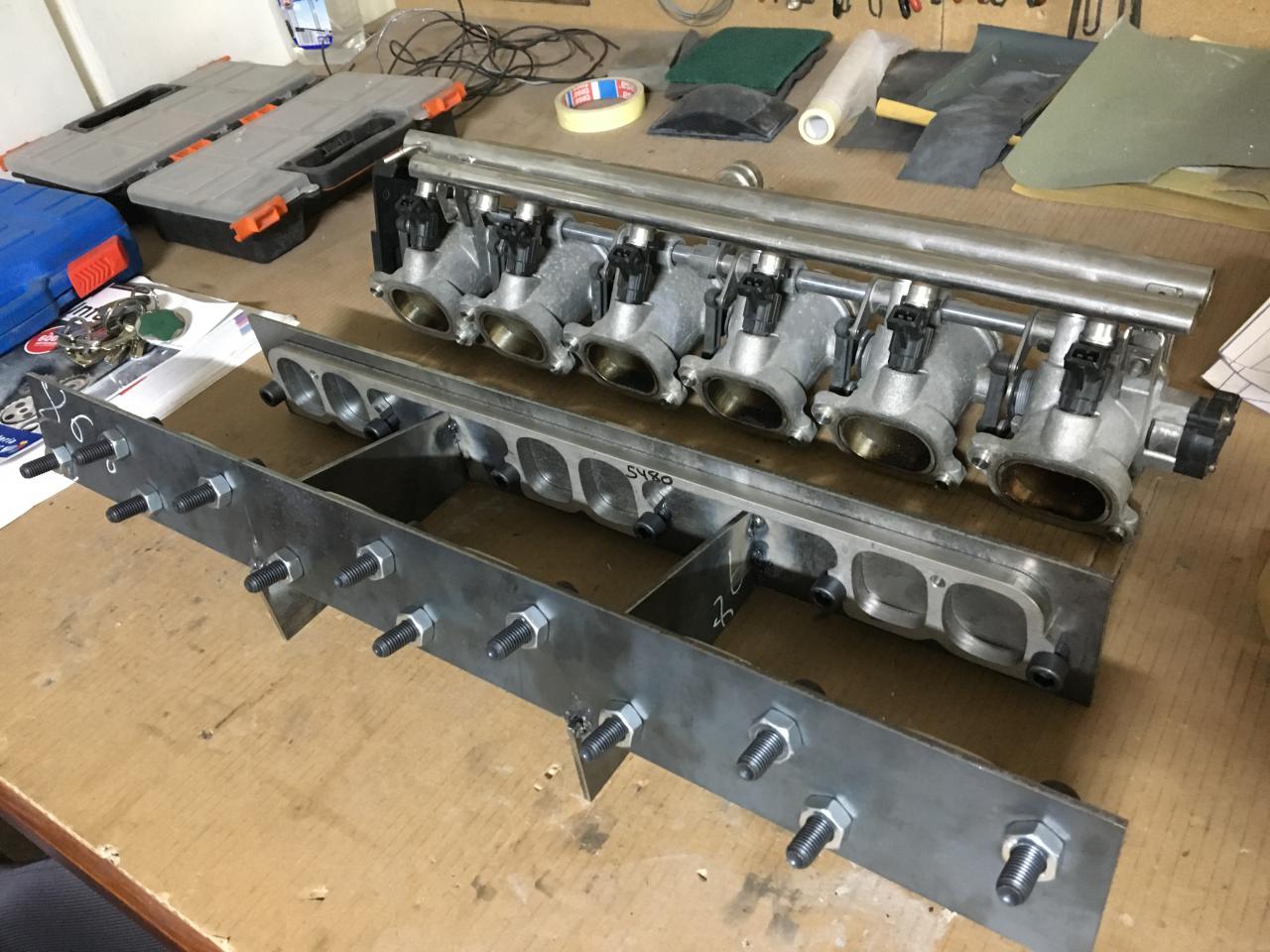

    Por si a alguien le interesaba saber como pienso acoplar los itb's de un BMW M3 E36 al 3.0 CIH 12v os dejo aqui unas imagenes de lo que tengo en construccion...
Nombre: 3.jpg
Visitas: 1227
Tamaño: 52.9 KB
ID: 56412Clic en la imagen para ver su versión completa.
Nombre: 4.jpg
Visitas: 1253
Tamaño: 59.4 KB
    He encargado cortar con laser las piezas en acero inoxidable y despues buscaré a alguien que me solde unas chapas para hacer los conductos. Que os parece?
    Saludos;

    Hace mucho tiempo que no escribo por aquí, pero es que no consigo acabar nada para poder postear. Pero como este tema levantó interés, voy a poner unas fotos del proceso.
    A ver si pronto puedo enseñaros el resultado final:

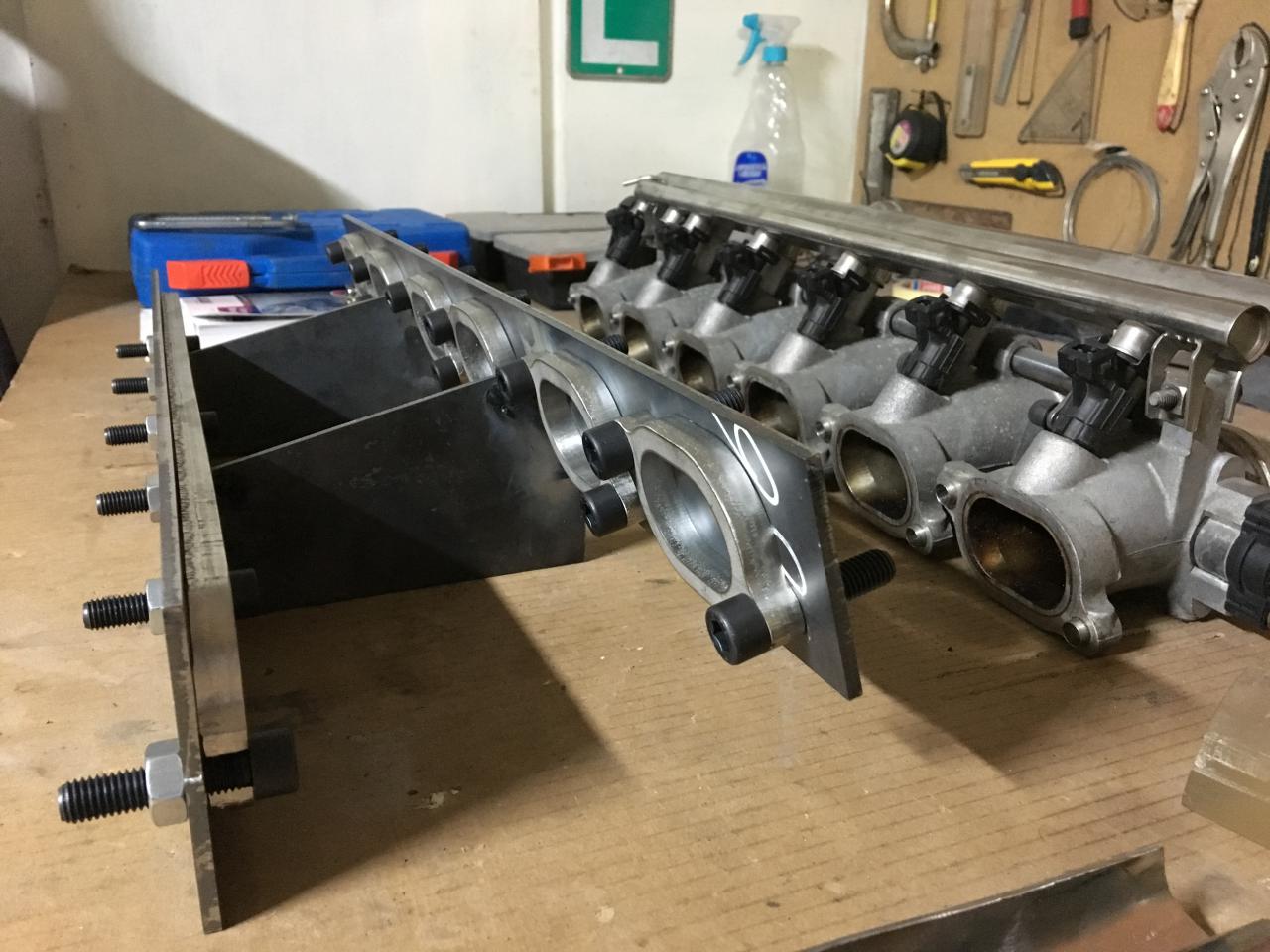

    Aqui, las piezas de inox cortadas con laser y montadas en un soporte para poder soldar en posición.

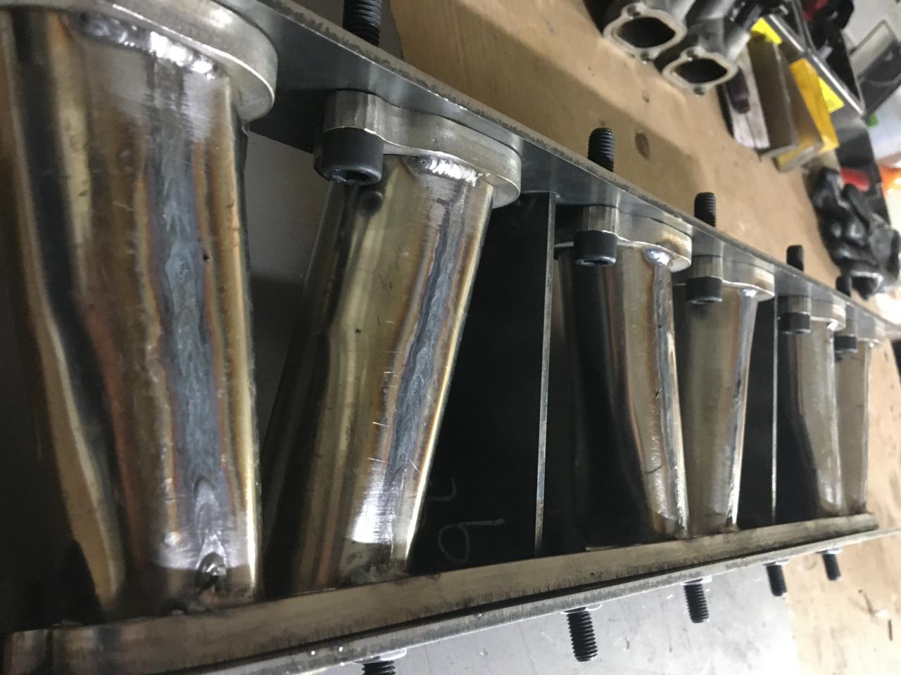

    Luego construí los conductos del colector, con dos mitades de chapa de 1,5mm, para que copiaran la forma especifica de cada extremo.
Nombre: IMG_0910.jpg
Visitas: 773
Tamaño: 149.5 KB
ID: 57362Clic en la imagen para ver su versión completa.
Nombre: IMG_0923.jpg
Visitas: 751
Tamaño: 111.2 KB
ID: 57363Clic en la imagen para ver su versión completa.
Nombre: IMG_0931.jpg
Visitas: 727
Tamaño: 125.0 KB
ID: 57364Clic en la imagen para ver su versión completa.
Nombre: IMG_0932.jpg
Visitas: 739
Tamaño: 120.9 KB
    Aqui esta un colega este fin de semana, punteando los conductos en posición.
    Esta quedando bien, falta acabar de soldar y pulir los restos de soldadura en el interior de los conductos. Espero poder actualizar pronto
    Sí señor, muy buena currada. Da gusto ver adaptaciones así.
    ¿Qué vas a montar más arriba de las mariposas? ¿La caja de admisión del M? Lo digo porque en el Omega tienes mucho sitio, pero empieza uno a sumar piezas y al final se queda corto de sitio.
    Un detalle importante, a mi me pasó lo mismo con los colectores de escape Friedrich del Caravan. Si no están totalmente planos puede foguear.

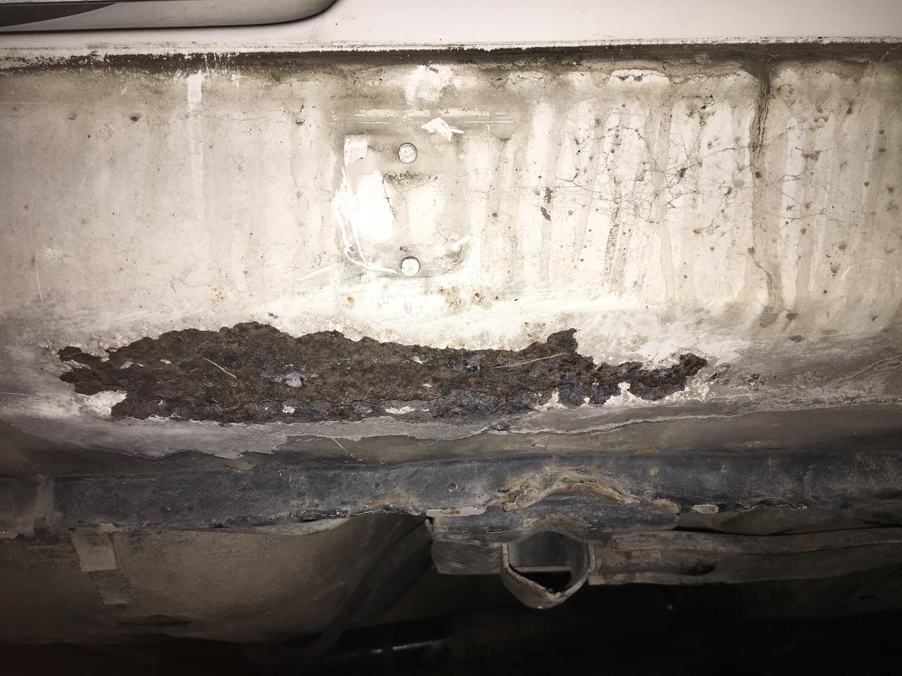

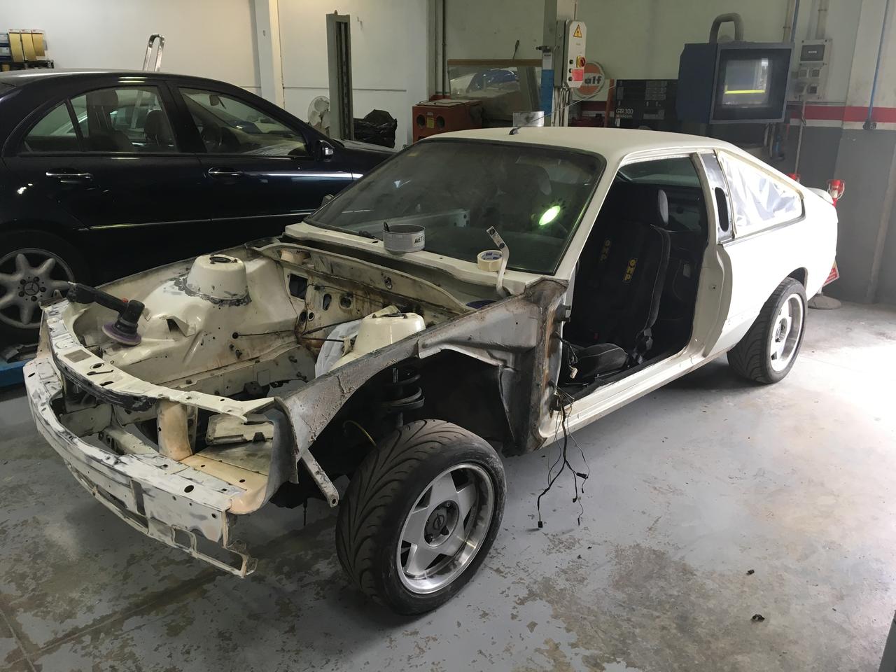

    Ha pasado casi un año desde la ultima actualilzación, pero ahora vereis porque...
    Os acordais que encontré óxido en un paso de rueda y lo reparé yo mismo?? Pues la reparación duró 2 telediarios, y la masilla se emprezó a resquebrajar.
    Así que me lié la manta a la cabeza y decidí restaurar la carroceria completa para montarlo otra vez con el motor nuevo.
    Lo cual todavia no he acabado, pero voy poniendo algunas fotos para actualizar el post:

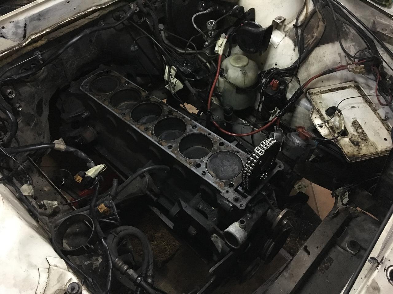

    DESMONTAGE:
Nombre: D_2.jpg
Visitas: 435
Tamaño: 151.3 KB
ID: 58449Clic en la imagen para ver su versión completa.
Nombre: D_3.jpg
Visitas: 461
Tamaño: 161.5 KB
ID: 58450Clic en la imagen para ver su versión completa.
Nombre: D_8.jpg
Visitas: 411
Tamaño: 144.1 KB
ID: 58451Clic en la imagen para ver su versión completa.
Nombre: D_11.jpg
Visitas: 446
Tamaño: 137.4 KB
ID: 58452Clic en la imagen para ver su versión completa.
Nombre: D_17.jpg
Visitas: 444
Tamaño: 171.9 KB
    ESTADO DE LA CARROCERIA:
Nombre: D_18.jpg
Visitas: 480
Tamaño: 130.6 KB
ID: 58454Clic en la imagen para ver su versión completa.
Nombre: D_19.jpg
Visitas: 410
Tamaño: 167.1 KB
ID: 58455Clic en la imagen para ver su versión completa.
Nombre: D_20.jpg
Visitas: 463
Tamaño: 130.8 KB
ID: 58456Clic en la imagen para ver su versión completa.
Nombre: D_21.jpg
Visitas: 444
Tamaño: 146.9 KB

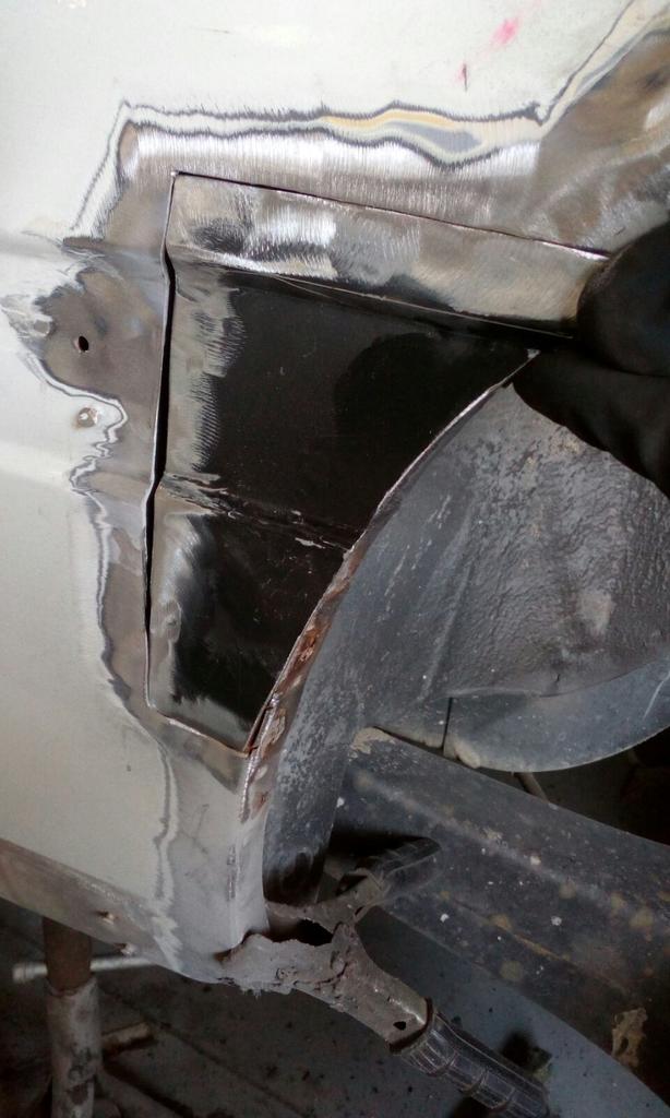

    TRABAJO DE CHAPA:
Nombre: D_26_1.jpg
Visitas: 509
Tamaño: 147.3 KB
ID: 58458Clic en la imagen para ver su versión completa.
Nombre: D_27.jpg
Visitas: 451
Tamaño: 56.9 KB
ID: 58459Clic en la imagen para ver su versión completa.
Nombre: D_28.jpg
Visitas: 429
Tamaño: 65.3 KB
ID: 58460Clic en la imagen para ver su versión completa.
Nombre: D_29.jpg
Visitas: 463
Tamaño: 73.1 KB
ID: 58461Clic en la imagen para ver su versión completa.
Nombre: D_36.jpg
Visitas: 422
Tamaño: 70.1 KB
ID: 58462Clic en la imagen para ver su versión completa.
Nombre: D_37.jpg
Visitas: 445
Tamaño: 88.2 KB
ID: 58463Clic en la imagen para ver su versión completa.
Nombre: D_38.jpg
Visitas: 442
Tamaño: 56.7 KB
ID: 58464Clic en la imagen para ver su versión completa.
Nombre: D_43.jpg
Visitas: 481
Tamaño: 120.8 KB
ID: 58465Clic en la imagen para ver su versión completa.
Nombre: D_47.jpg
Visitas: 450
Tamaño: 97.7 KB

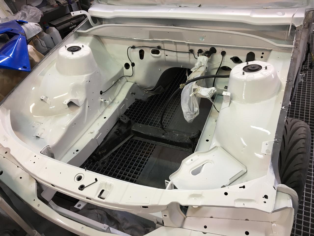

    PINTURA:
Nombre: D_48.jpg
Visitas: 459
Tamaño: 143.8 KB
ID: 58467Clic en la imagen para ver su versión completa.
Nombre: D_64.jpg
Visitas: 441
Tamaño: 89.5 KB
ID: 58468Clic en la imagen para ver su versión completa.
Nombre: D_70.jpg
Visitas: 458
Tamaño: 63.5 KB
ID: 58469Clic en la imagen para ver su versión completa.
Nombre: D_73.jpg
Visitas: 465
Tamaño: 130.0 KB
ID: 58470Clic en la imagen para ver su versión completa.
Nombre: D_81.jpg
Visitas: 469
Tamaño: 136.0 KB
    Espero que os guste!! Saludos;
