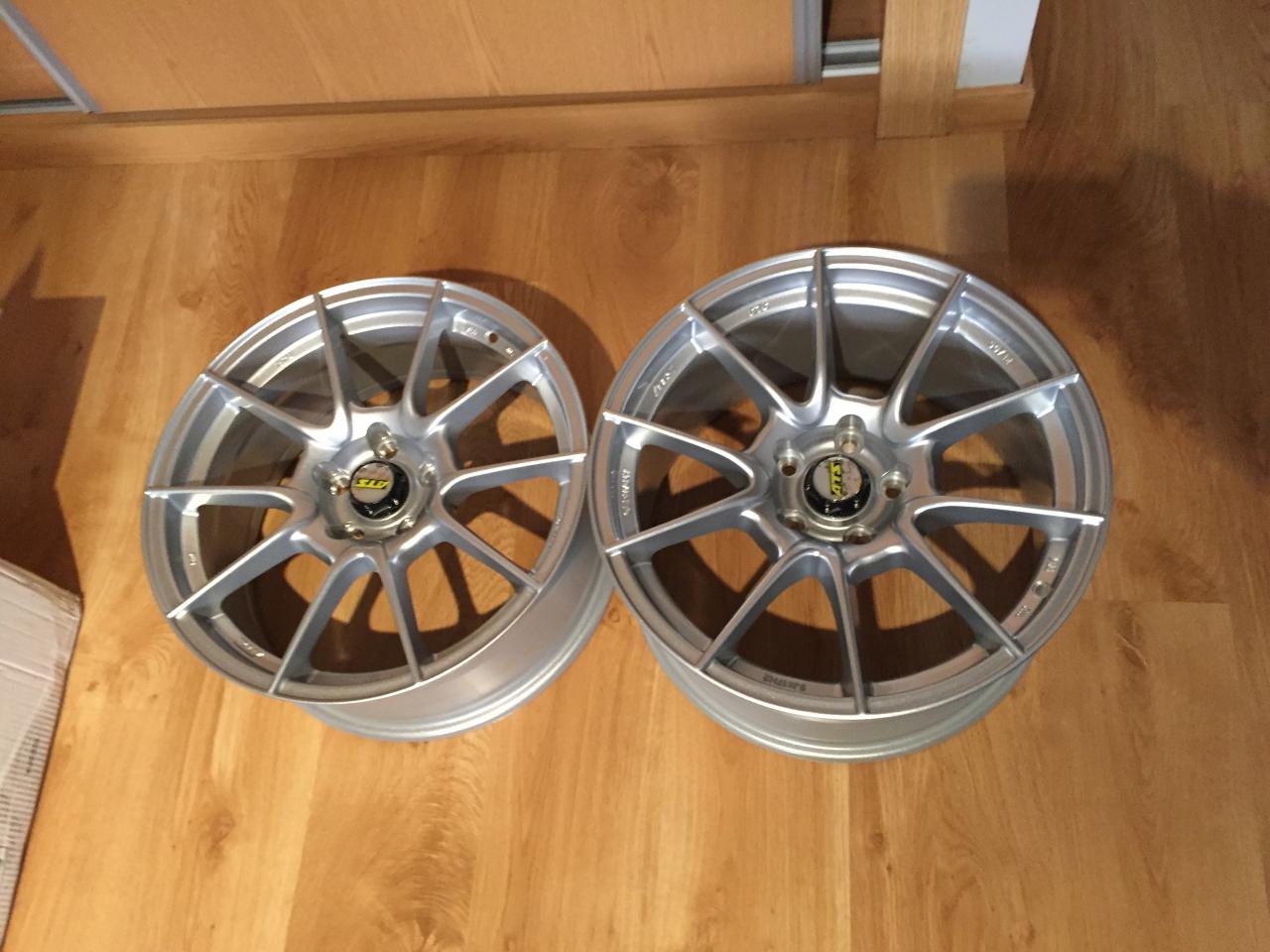

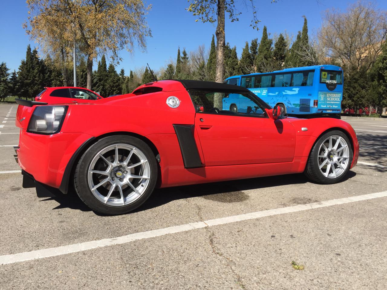

También me llegaron las llantas y neumáticos, no diré mucho mas...

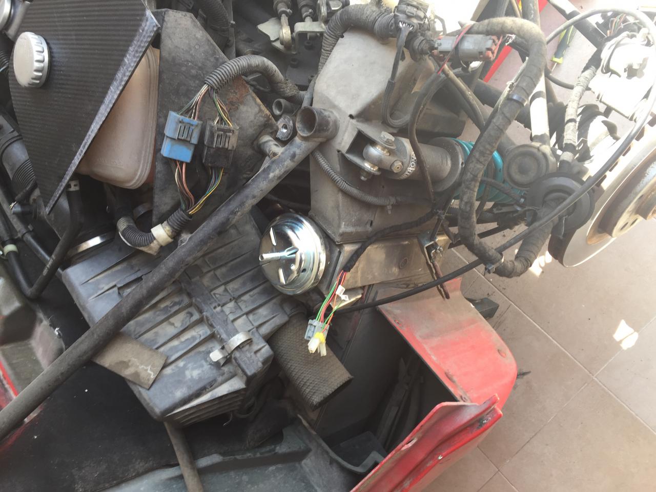

Hace un par de meses me llegaron los tacos de motor powerflex, esta semana santa tuve la oportunidad de instalarlos, también le metí un buen repaso poniéndole los tacos superiores que estaban literalmente partidos.

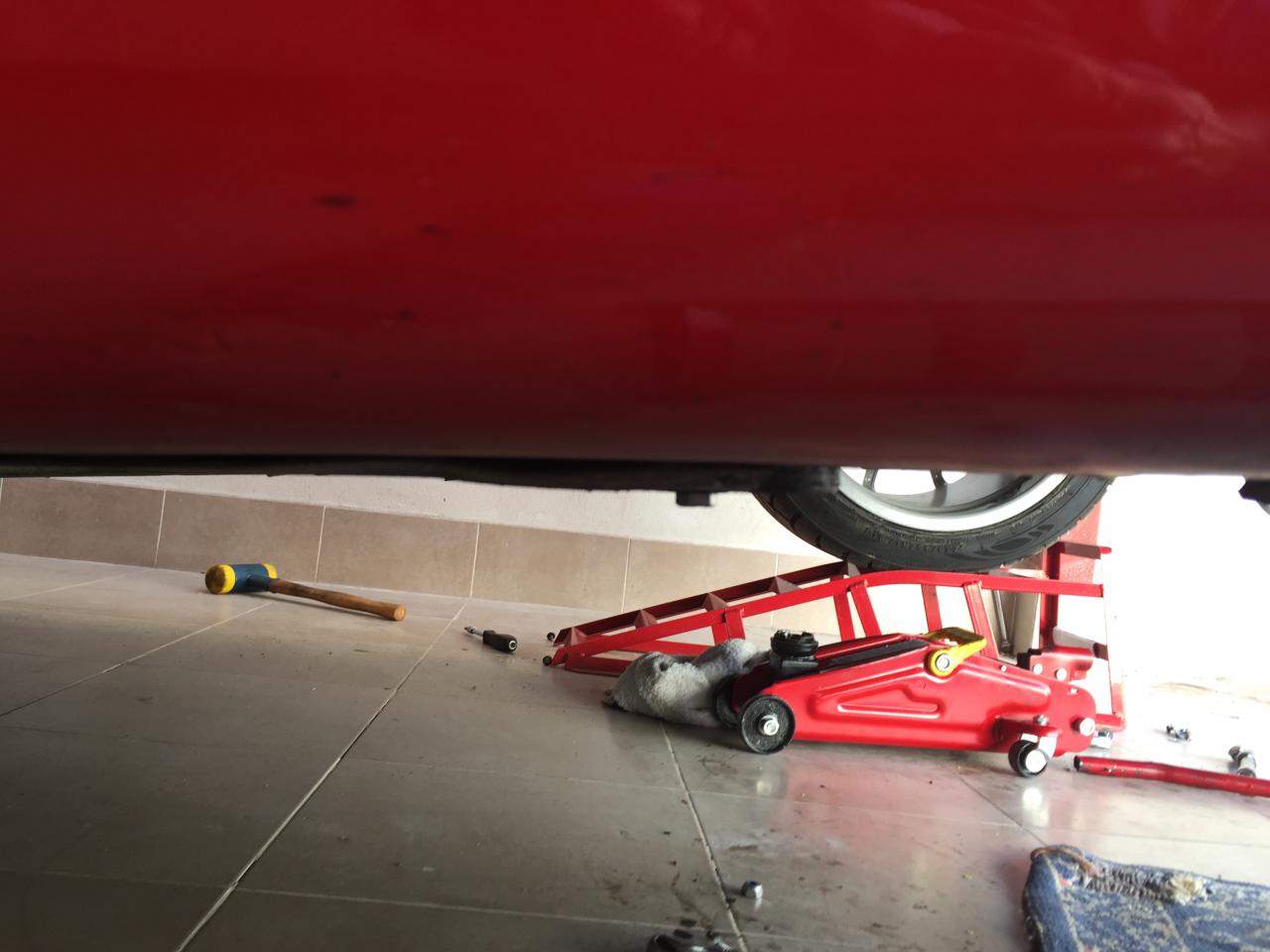

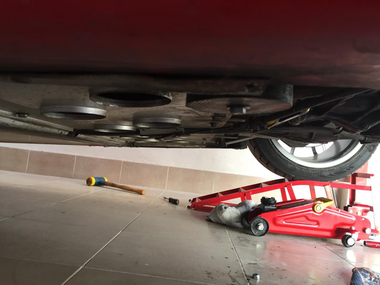

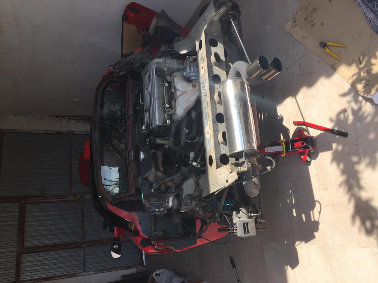

El coche tal y como viene de serie no se puede subir al elevador, se podría caer hacia atrás por el reparto de pesos, para subirlo habría que quitar el fondo plano junto al difusor y poner los brazos del elevador justo donde el tornillo derecho que se ve en la siguiente foto
Nombre: IMG_0414.jpg
Visitas: 755
Tamaño: 98.7 KB
Nombre: IMG_0415.jpg
Visitas: 709
Tamaño: 116.7 KB

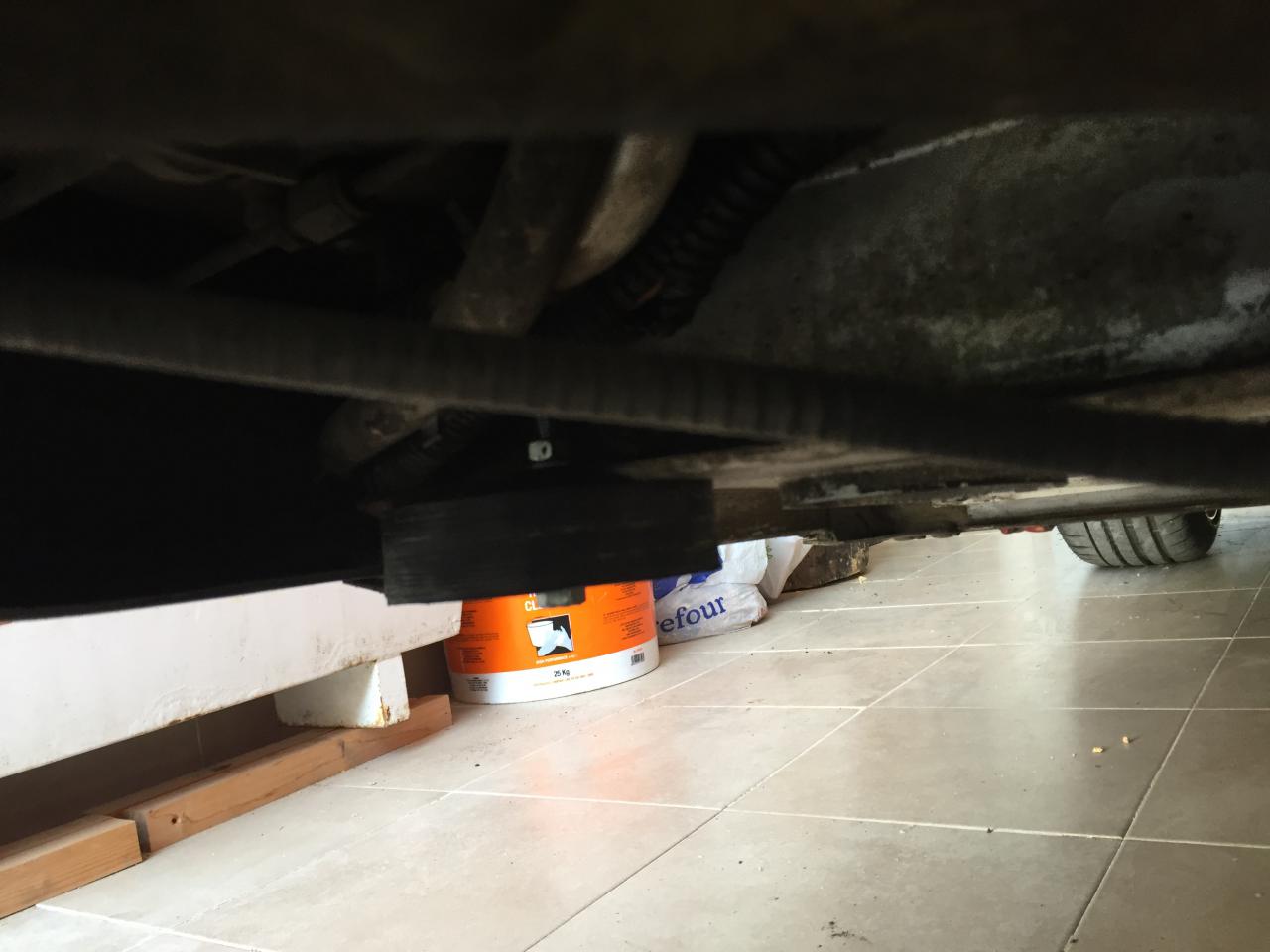

Para solucionar este entuerto y no sea un engorro subir el coche al elevador, me fabriqué dos suplementos para poder apoyar los brazos sin tener que quitar el fondo plano... La cabeza del tornillo queda embutida dentro del suplemento y este apoya en la fondo plano,
