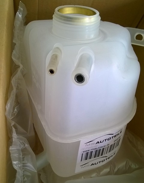

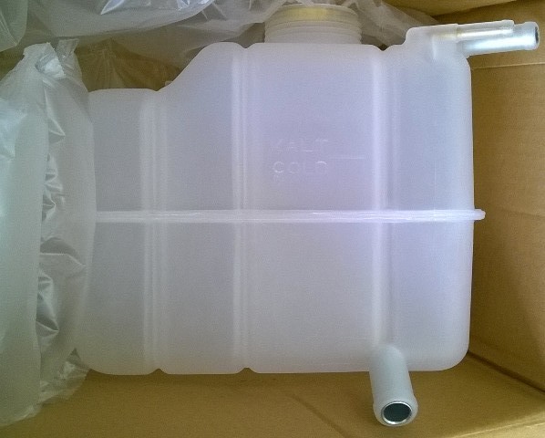

    Hay otro hilo que habla de la compatibilidad de los vasos de expansión del Daewoo Aranos con nuestros Kadett, pero como no puedo escribir en él, lo pongo aquí, por si os sirve de ayuda.
    Fotos del vaso MS autoteile que le acabo de poner al Kadett:

    Los manguitos compatibles, menos el de abajo, que ya con el bote antiguo no tenía el original, por culpa del tubo trasero de plástico MC, que en realidad es metálico.
    Ahora le he metido uno flexible, pero eso sí, para agua motor. Creo que con el tubo de plástico original, que a mí se me rompió, no debe de haber problemas, el diámetro de las boquillas es el mismo que el OEM.
    Lo compré por eBay, parece que tienen más en venta:
    http://www.ebay.es/itm/302064678934?...%3AMEBIDX%3AIT

    cierto que ya tengo visto el tubo trasero MC y era metalico, curioso... que con la calidad de MC...
    Exacto, es metálico, y esmaltado en negro por fuera, la primera impresión es buena...hasta que lo miras por dentro y se ve todo marrón...por lo menos el que yo compré. Si se hubieran molestado en pintarlo por dentro también...Eso ya tuve que hacerlo yo.

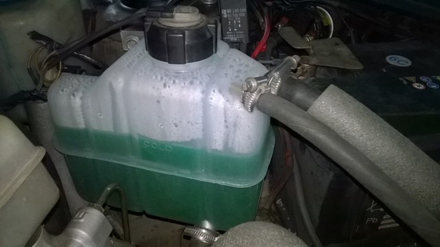

    siento el reflote, pero compre el de oscaro con los refuerzos metalicos en los pitorros y en el tapon, lo compre en enero pero lo cambié ayer porque ya no podia seguir parcheando la cosa, ya se salia todo el liquido en cuanto cogia el coche aunque fuera a comprar el pan.
    Total, que con mucho miedo de que no sirviera lo consegui cambiar. El viejo estaba hecho una porqueria, todos los tubos y pitorros el plastico no era plastico, era plastico agrietado y fundido, y el importante, el gordo que va por debajo, eso totalmente roto.
    Bueno, y despues de mucho sufrir, por el momento esta puesto, di una vuelta con el coche y en principio todo correcto.
    un saludo.
