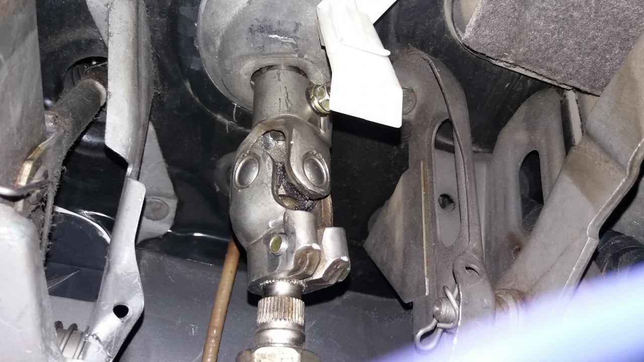

    Por otro lado, al colocar la columna en su sitio y adaptar el cardan que une la cremallera con la columna, me e dado cuenta de que se queda algo corto, quedando asi:
Nombre: 20161228_194917.jpg
