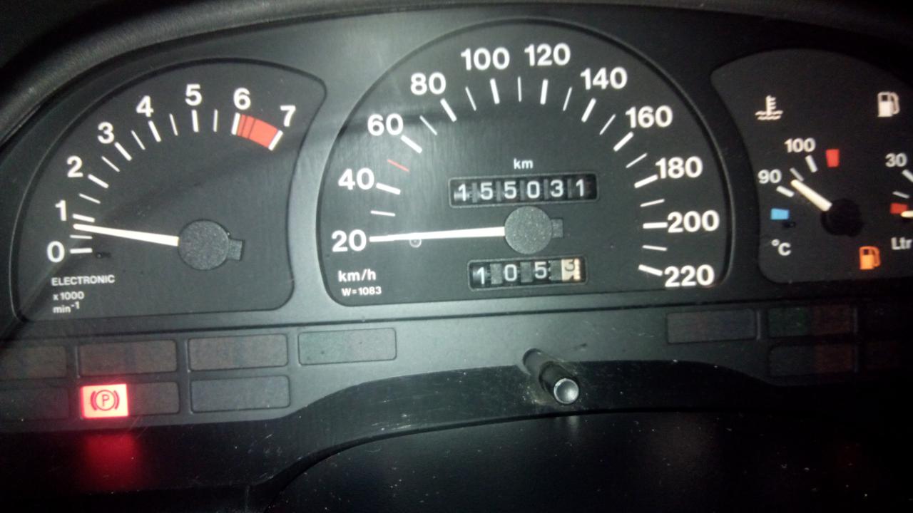

    Tengo un vectra a Gt motor c20ne el problema que tengo es que marca mal el nivel de gasolina con 10€ de 95 unos 9,14L En urbano se me encendió la reserva con 45km recorridos aunque no le hice mucho caso ya que me percate que la luz se encendía y se apagaba pero bueno fui a comprar un bidón de gasolina y le llene de otros 10€ de 95 y estoy aguantado hasta que el deposito se quede seco para ver realmente el consumo que tiene. a día de hoy llevo 106 km y el coche aún no se ha parado ni a echo nada raro.

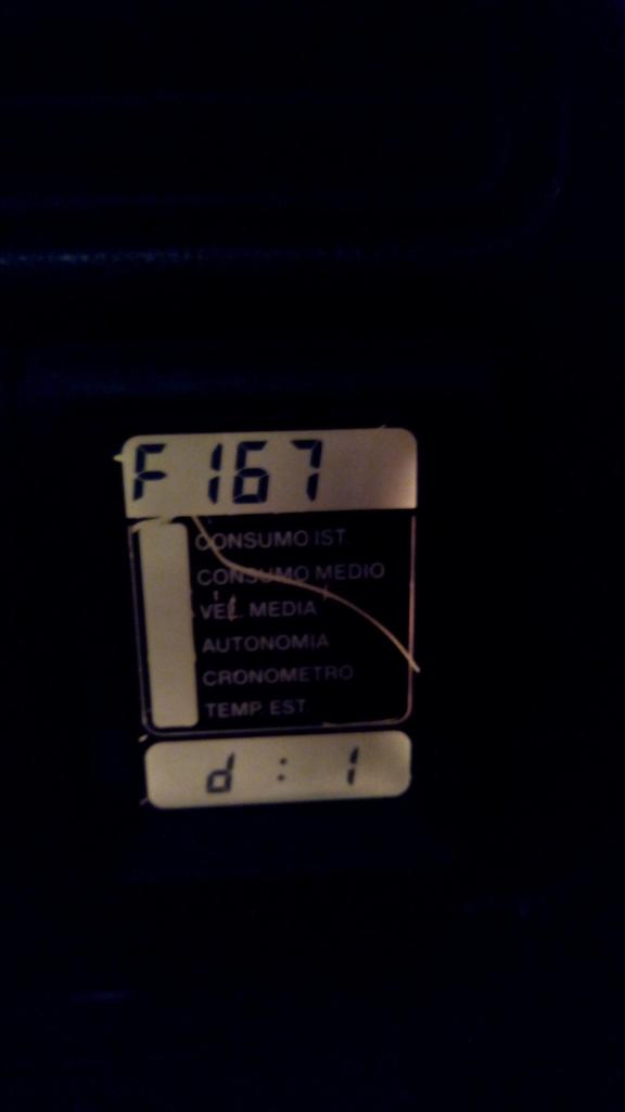

    He hecho el diagnóstico del ordenador de a bordo y me marca que tiene el fallo (F167) que es fallo de bajo voltaje sensor del tanque.

Nombre: IMG_20160617_201634.jpg
Visitas: 241
Tamaño: 19.3 KB
ID: 55330Clic en la imagen para ver su versión completa.
Nombre: IMG_20161218_134453.jpg
Visitas: 255
Tamaño: 81.8 KB
