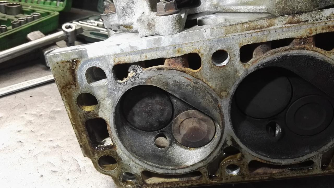

estuve la semana pasada viéndolo y me explicó todo con muy buen detalle. En esta foto, se ve cómo en la culata falta un trocito que es el que se reparará con soldadura y después planificar:
Nombre: IMG_20161026_165335.jpg
Visitas: 511
Tamaño: 144.8 KB

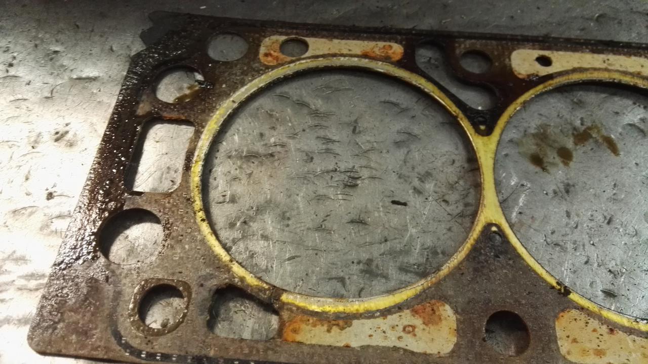

Además, se ve lo limpito que estaba del agua que entraba por ahí. En esta siguiente, veréis la junta:
Nombre: IMG_20161026_165353.jpg
Visitas: 527
Tamaño: 146.9 KB
