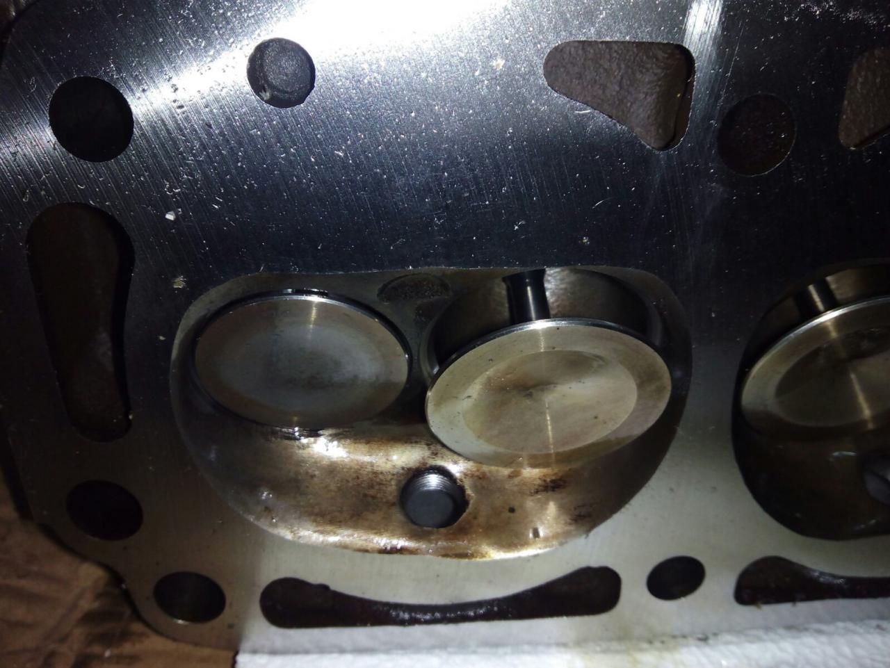

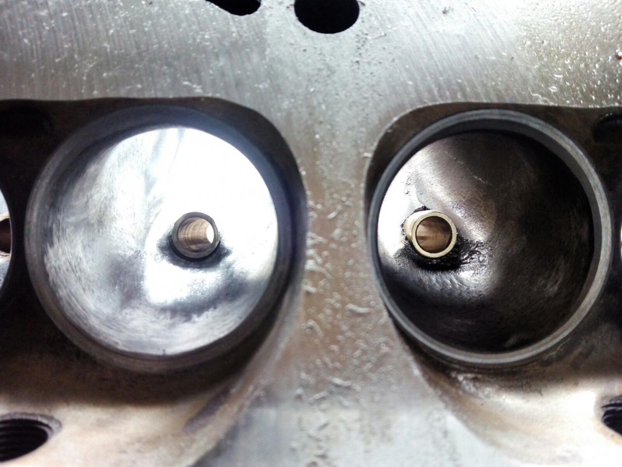

    Bueno, poco a poco la culata va tomando forma, dejo unas fotos donde se puede ver el pulido de los conductos. Hemos tenido que poner casquillos para la guia de valvulas para mantener suficiente longitud de guia. Tambien se han cambiado las pistas del arbol de levas y se han hecho los asientos de valvula, a 30º los de admisión y a 45º los de escape.
    ANTES

    DESPUES

    En las fotos se puede apreciar la diferencia antes y despues del pulido a espejo
