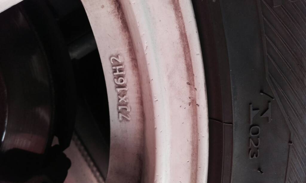

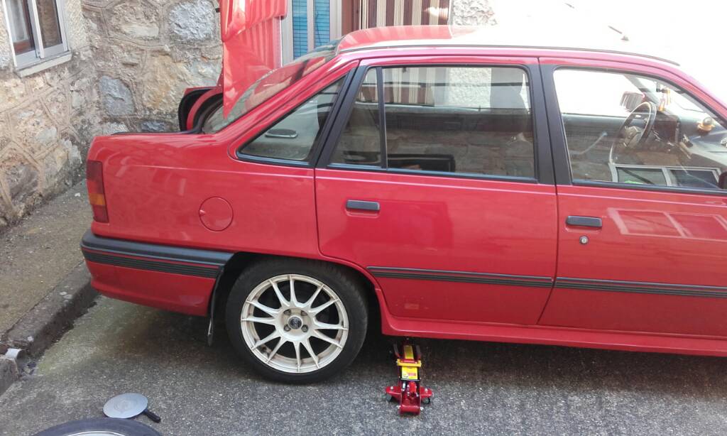

    Buenas chicos, aqui vengo con una dudilla, el caso es que como algunos sabreis llevo unas llantas oz en el vectra, con medidas 205/45/16 de neumatico. El el vectra van bien, pero en el kadett no entran en los pases de rueda traseros, pega el neumatico al bajar la suspension.
    Mi duda es entraran en el kadett si le pusiera 195/45/16? O estare en las mismas? Os pongo las medidas de la llanta oz y la del gsi.
    A ver que opinais.Clic en la imagen para ver su versión completa.

    Pd: la idea de ensanchar aletas seria lo ultimo.

    En un kadett 3p entran con doblar el labio, en un 4p no se si las tolerancias son iguales, pero si no un poco de rieger...

    Como dice Kike, en caso de que atrás te den en el labio que se dobla hacia adentro del paso , con doblarlo sería bastante, otra cosa es que te pegue en la parte interna superior.

    Es en el labio si, a ver cuando las llantas pasen al kadett si lo apaño

    Viendo los et y la medida de goma en 195, ahí ahí te va a andar el rozar con el labio doblado jeje
    Ponlas, dobla el labio y a ver cómo quedan, y si no entran ya dejas el labio doblado para futuras llantas jeje

    Dobla el labio,acabaras antes,a mi me toco hacerlo en el culon,por segunda vez ja ja ja
