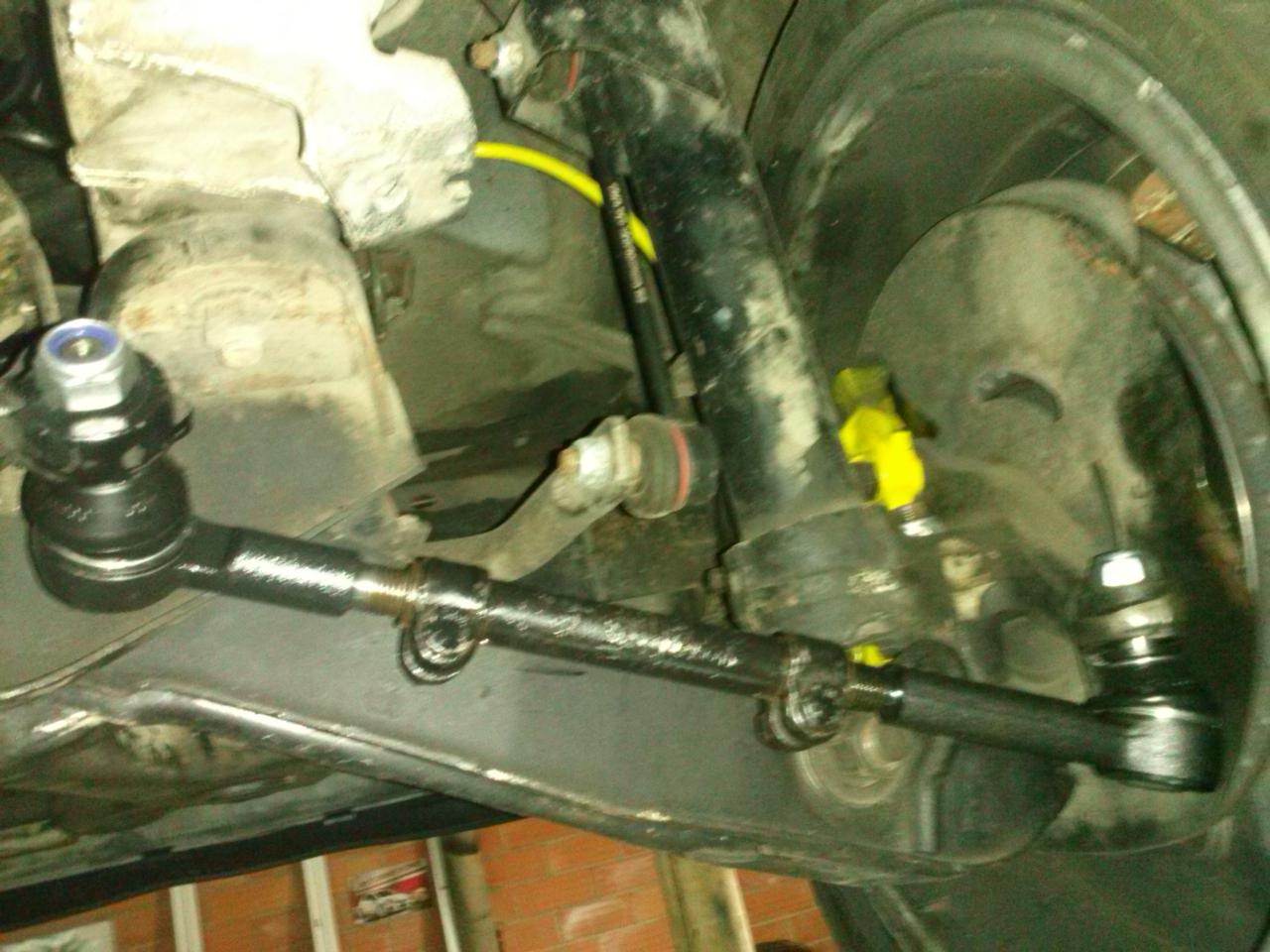

    Buenas noches a todos;
    La modificacion que os explicaré hoy fue un poco obligada, y es que cuando quise alinear la direccion encontré que los tirantes roscados estaban completamente clavados.
    Así pues, tuve que cambiar todas las rotulas de dirección y ya de paso la palanca del reenvio.
    Aquí una fotos de las piezas viejas: Clic en la imagen para ver su versión completa.
Nombre: CAM00611.jpg
Visitas: 633
Tamaño: 120.0 KB
    Piezas nuevas: Clic en la imagen para ver su versión completa.
Nombre: CAM00621.jpg
Visitas: 634
Tamaño: 98.4 KB
ID: 54380Clic en la imagen para ver su versión completa.
Nombre: CAM00622.jpg
Visitas: 647
Tamaño: 138.7 KB
ID: 54381Clic en la imagen para ver su versión completa.
Nombre: CAM00623.jpg
Visitas: 677
Tamaño: 141.4 KB
    Alineacion: Clic en la imagen para ver su versión completa.
Nombre: IMG-20150326-WA0010.jpg
Visitas: 653
Tamaño: 351.6 KB
    Eso ya me tocó a mí en el omega Teuton, los años no pasan en balde.
    Pero habiendo recambios no es un mayor problema

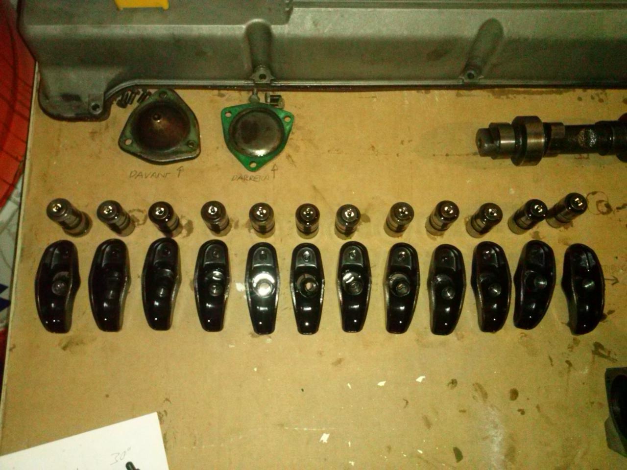

    Pero como sospecho que el ultimo post no generará muchos comentarios... voy a introducir la que seguramente sea la reforma mas importante que le vaya a hacer al coche. La reconstrucción y preparacion del motor! Algo necesario porque con más de 350.000km a sus espaldas, el motor original ha perdido mucha compresión y gasta bastante aceite.
    Como tenia claro que no iba a ser una tarea fácil, ni rápida (de hecho empezó hace 2 años y todavia no llevo ni la mitad), decidí comprar otra unidad de motor, para poder reconstruirlo mientras seguia utiliando el coche.
    Mi primera idea era comprar un 3.0 24v y reconstruirlo por completo, pero buscando una unidad a buen precio, encontre un 3.0 12v el cual el vendedor asegurava que daba 220cv.
    Se que es casi imposible que le sacara 40cv a un motor atmosferico pero, por el mismo precio, tenia el motor original con muchas xuxes, y no me pude resistir
    Ese es el motor que compré:
Nombre: CAM00581.jpg
Visitas: 661
Tamaño: 69.2 KB
ID: 54387Clic en la imagen para ver su versión completa.
Nombre: CAM00583.jpg
Visitas: 664
Tamaño: 116.9 KB
ID: 54388Clic en la imagen para ver su versión completa.
Nombre: IMG-20150107-WA0001.jpg
Visitas: 686
Tamaño: 110.2 KB
ID: 54385Clic en la imagen para ver su versión completa.
Nombre: IMG-20150107-WA0002.jpg
Visitas: 639
Tamaño: 154.6 KB
    Segun el vendedor, el bloque motor tenia 150.000km, pero la culata se reconstruyó y se le aumentaron los conductos hacia apenas 3000km. También se le habia puesto valvulas de 46/41mm, un arbol de levas de 312º, muelles de valvula de 98kg, tapas de aluminio, taques mecanicos y una relacion de compresion de 10:1.
