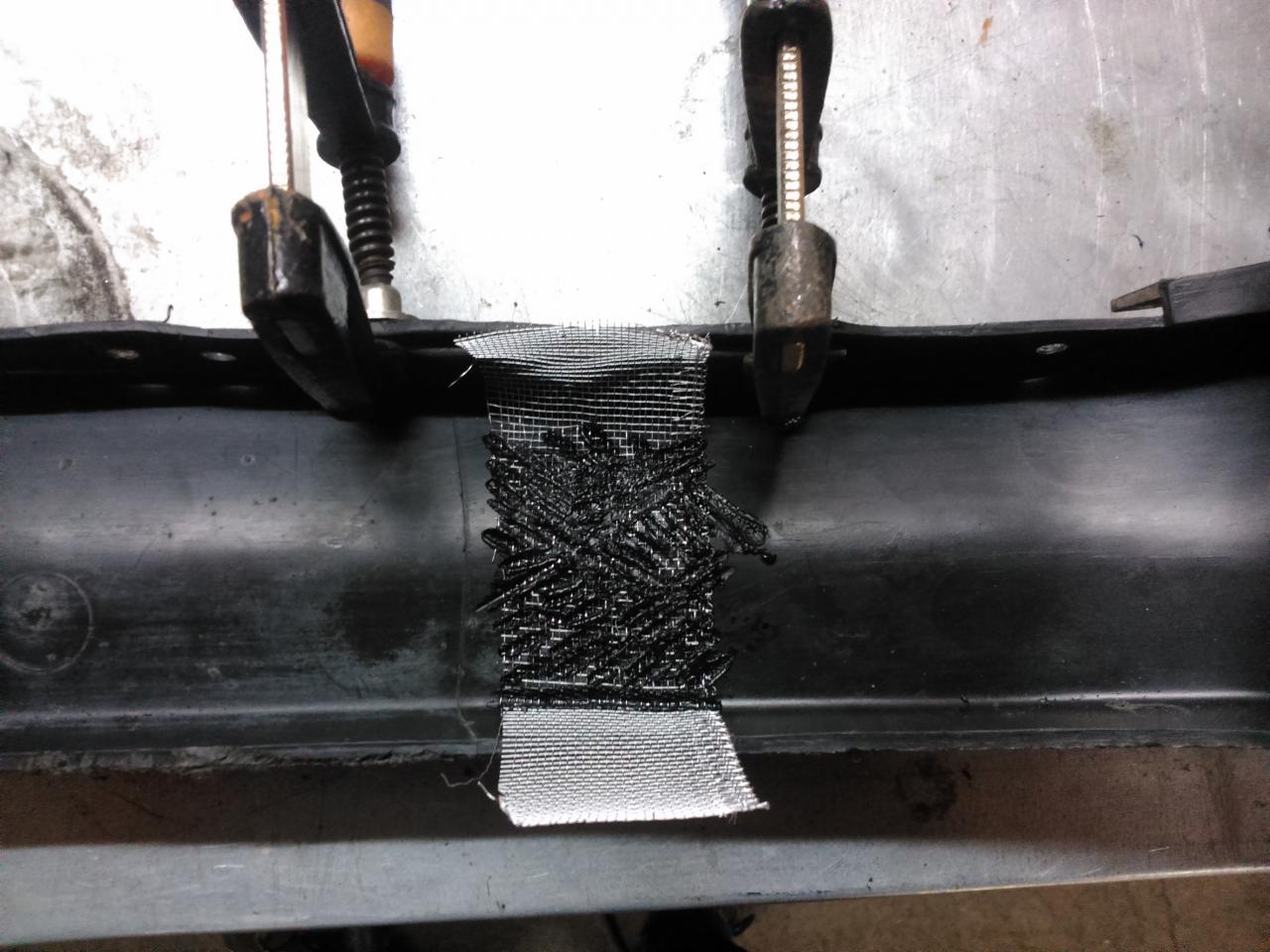

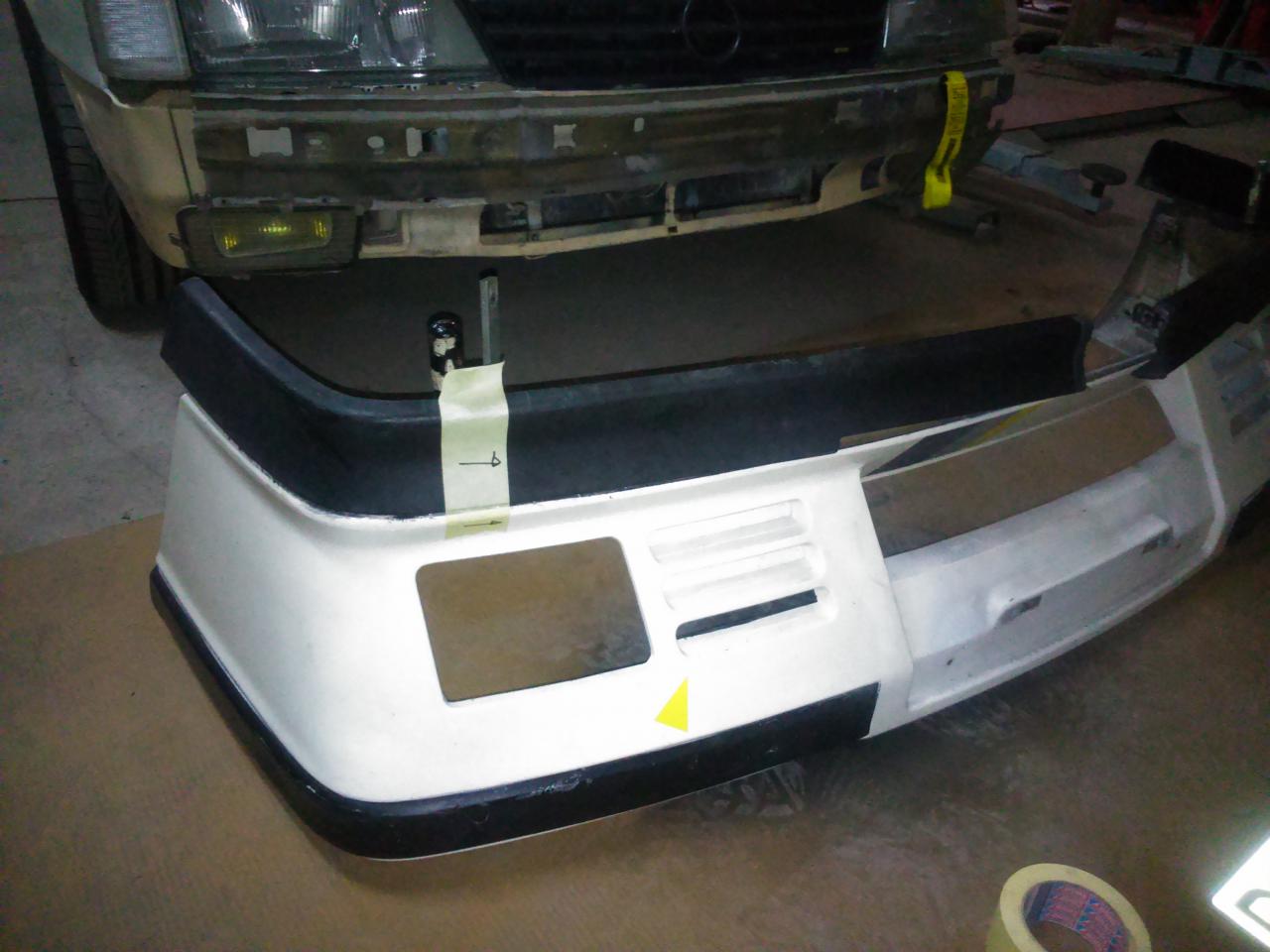

    Tambien queria un lip frontal de plastico negro, que hiciera juego con la talonera de serie, existia uno en la epoca de la marca mattig pero no me gustava, demasiado tunnig. Asi que investigando por internet descubrí que a los BMW E30 les ponen un lip del volvo 940 y pensé que podria adaptarlo al Monza.
    Tuve que comprar 2 piezas porque era demasiado estrecho, y de los 2 hice uno, soldando las piezas con plastico. A ver que os parece el resultado:

    Muy bueno este post con todas esas modificaciones muy acertadas a mi parecer. El labio queda soberbio
    Me quedo por aquí a ver mas avances.
  7. #37
    Qué bonito el labio, sí señor, le queda como un guante.
  8. #38
    El labio te ha quedado como de serie.

    El labio es un trabajo fino fino!!
    Le queda muy bien!

    Increíble, muy buen trabajo el de ese añadido. Le queda de lujo y encima parece estar muy buen trabajado
