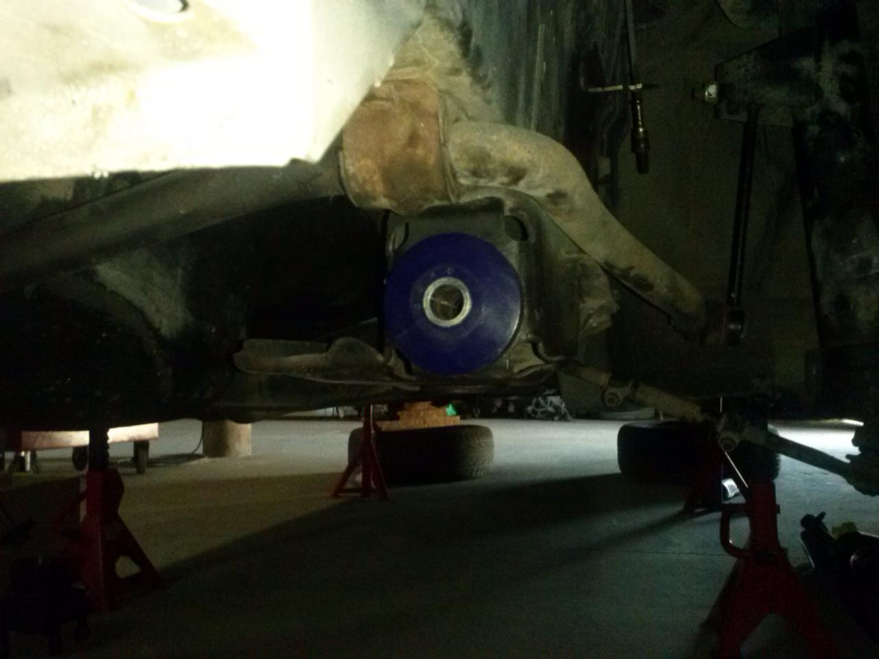

    Era el turno de los frenos, pues el coche pesa bastante y frenava mas bien poco y aproveché para cambiarle las rotulas de suspensión y todos los casquillos de goma por unos de polyuretano.
    Restauré las pinzas de freno y las pinté amarillas, puse discos nuevos, pastillas de trackday y latiguillos metallicos.
    Este fue el resultado:

    Para el eje trasero tuve que desmontar el sub-chasis y aproveché para limpiarlo y pintarlo:

    Si a alguien le interesa las pastillas son unas TAROX STRADA y tengo que decir que nunca me he quedado sin frenos, ni en largas rutas por puertos de montaña, ni en circuito. Seguro que no son como unas Ferodo DS3000 pero son las unicas racing disponibles para el Monza GSE y excepto por la cantidad de polvo que dejan, son 100% recomendables!
