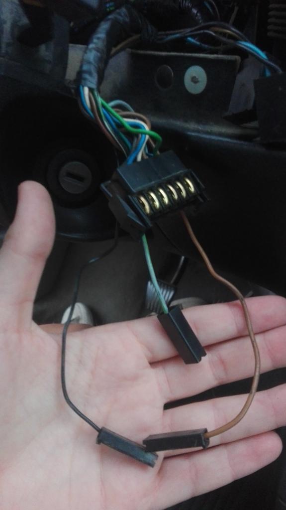

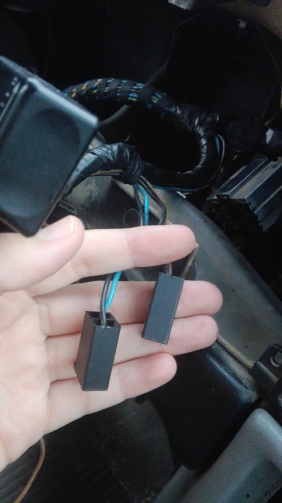

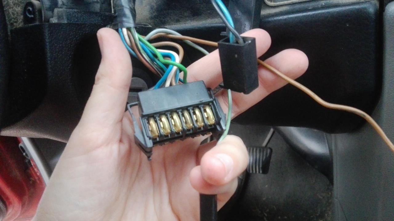

    La señal de rpm le llega al cuadro en forma de un cable de color verde, buscalo y asegúrate que este conectado. Algunos cuadros llevan ese cable independiente del conector principal con un faston. A ver si lo dejaste suelto. Ponme unas fotos del cuadro por detras

    aqui lo tienes... es un lio de cables y he probado de mil maneras pero no doy con ello me estoy desquiciando , a lo mejor simplemente me lo he cargado pero ma parece muy raro haberme cargado tres agujas casi sin tocarlas . de todas formas hace el capullo pk hoy al intentarlo de nuevo y volver a montarlo las cuatro luces de emergencia no han funcionado y los intermitentes hacian el capullo asi k ya no se que pensar . esta semana me llega un cuadro cuenta kms del desguace k parece k esta bastante bien, si tampoco funciona asi ya no se que pensar. os dejo una foto de la distribucion de mis fusibles por si `podeis mirar si falta alguno si hay alguno que no este donde toca...gracias
