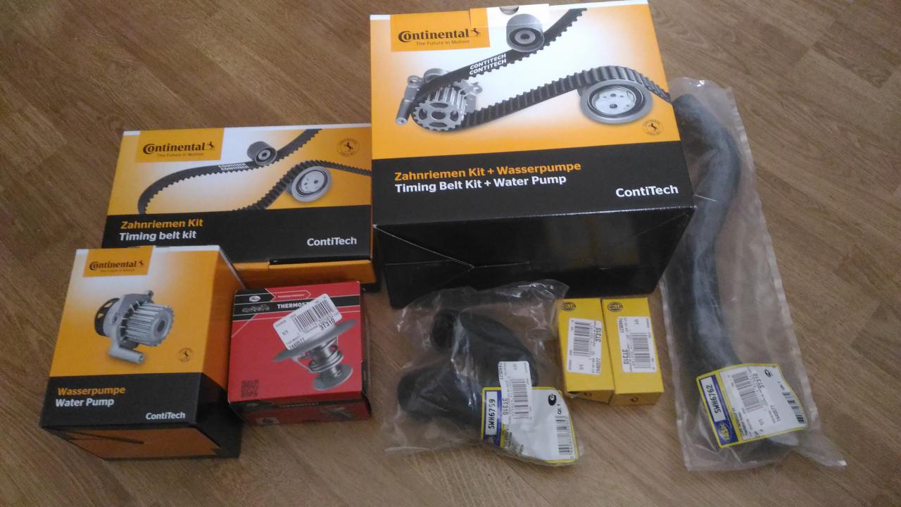

    Ya tengo unas cuantas cositas por casa que dentro de nada hay que poner! =) Os iré poniendo el montaje de cada una!
