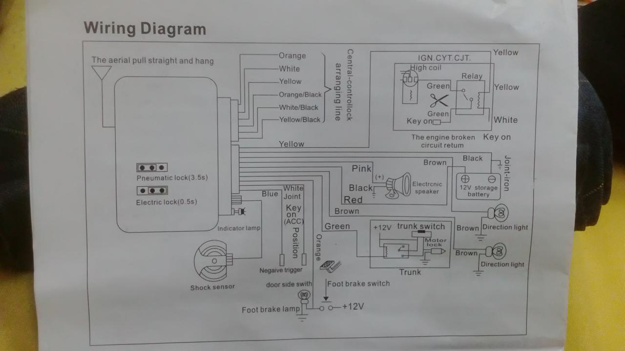

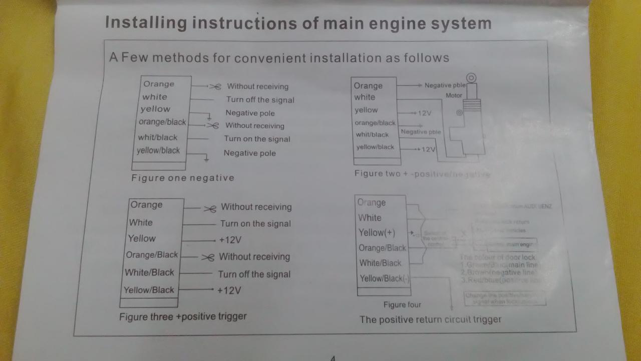

    El problema que tengo es que en el post que hay al respecto sobre este tema el compañero que lo hace pone una foto del plano que le viene con la alarma pero cuando pone la tabla con los colores que van en el ramal del coche la otra columna es la dela alarma y ahí pone otros colores que no corresponden a los que aparece en el plano de la foto.
    Quería saber si el me podría o alguien que lo sepa, ayudar a identificar los colores que aparecen en la foto del plano con los del ramal del coche.
    Muchas gracias por vuestra ayuda.

    Esta tiene relé de encendido y corta la corriente. Pero para que realmente la quiero es por el cierre centralizado. Que cuando llueve (y por aquí no falta de eso) pues me cago en la llave y por eso quiero ponerlo para abrir con el mando y entrar de cabeza jejejej.

    Cuando puedas pasa las fotos de los planos....y asi todos los compañeros vemos el tema de los colores

ID: 53073estos son los que me aparecen a mi en el plano
