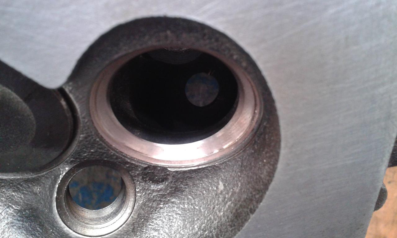

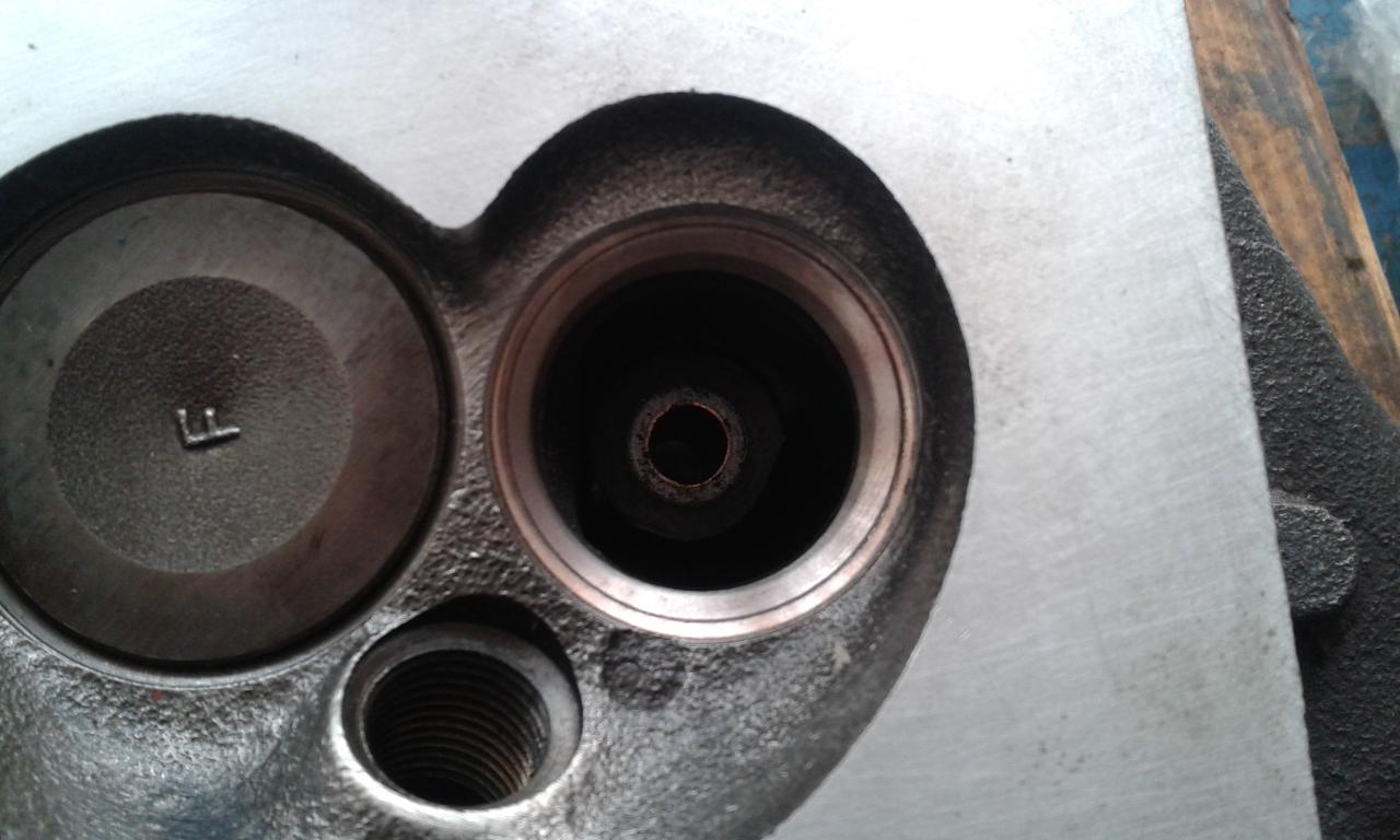

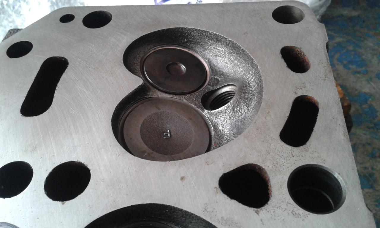

    Aqui se nota el detalle de la válvula de escape del cilindro 1 muy baja

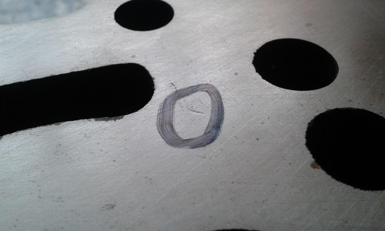

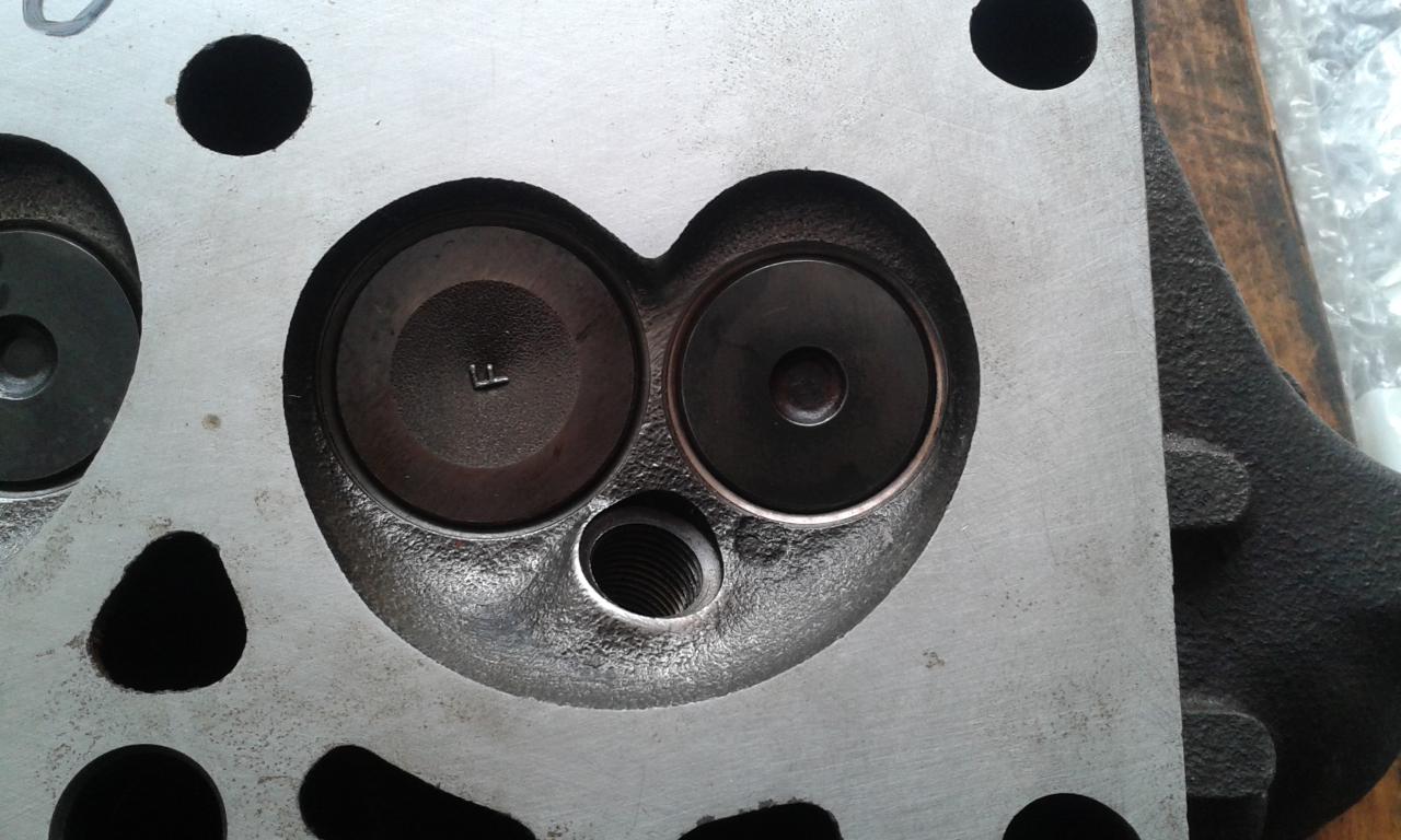

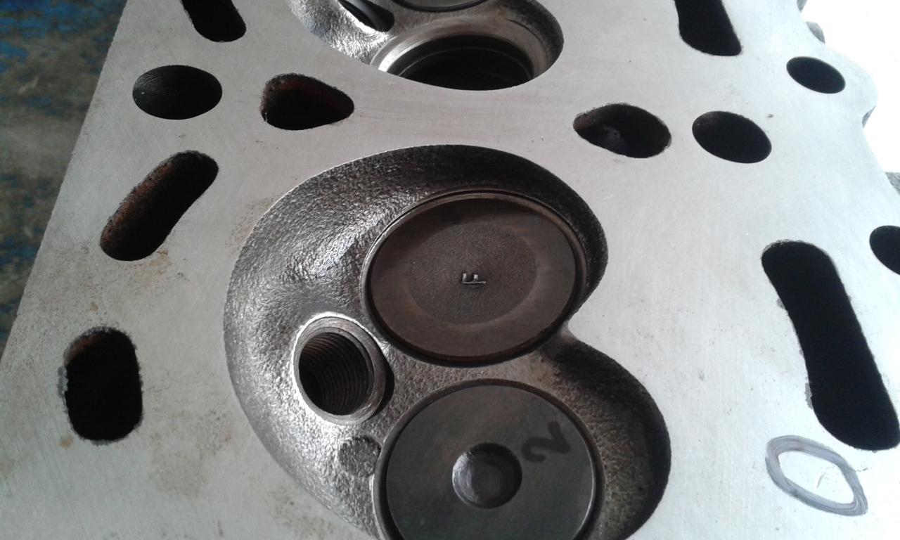

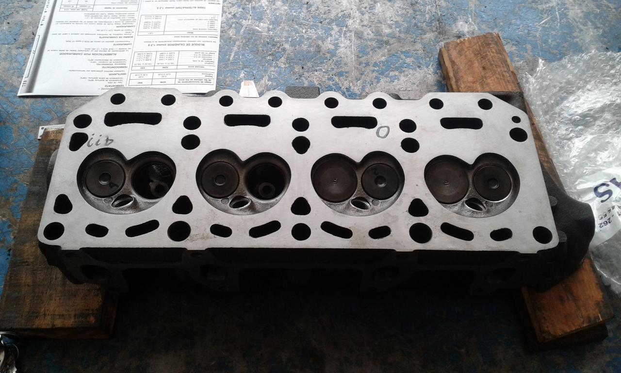

    Una serie de daños en el plano de culata, óxidos y una buena ostia como regalo ... para estarme otra tarde planificando ... con lo agradable que es la fundición ...

    He decido denunciar por el consumidor, ya he llevado la factura, el informe de la "reparación", los correos que detallan el primer presupuesto ... a ver si consigo que por lo menos me paguen la nueva reparación en otra rectificadora y si no que me devuelvan el dinero ....

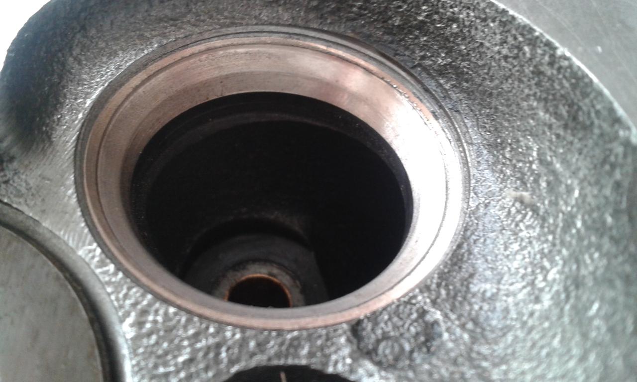

    Gracias por los animos, hoy la deje es una nueva rectificadora, con una factura de reparación de 153€ ... algo hay mal echo, con una válvula nueva con diámetro de cola de 7mm tiene la misma holgura, sin embargo con un calibre pasa no pasa de 7.05mm entra muy justo. Aparte, hay que sustituir si o si el asiento de culata de escape del cilindro 1, a ver cómo acaba la cosa ....
