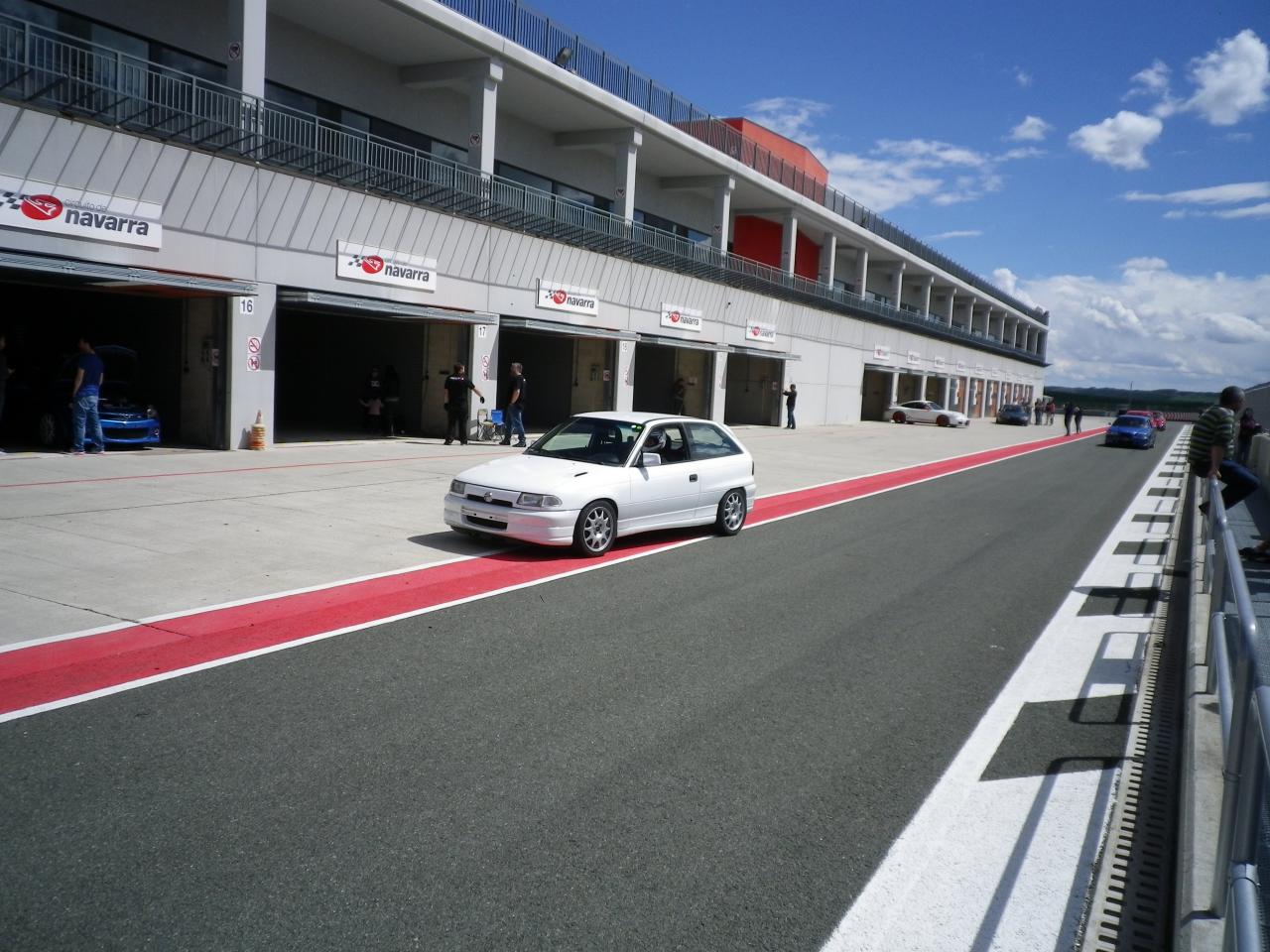

    Actualizo un poco el tema para comentar que ayer realice mi primer track day con el astra (y creo que no va ser el ultimo) Repase el coche de arriba a abajo y quite la estabilizadora trasera gruesa que puse para dejar la de serie, cosa que fue un acierto.
    El coche se comporto como un autentico campeón, me sorprendio lo bien que iba. Me sorprendio gratamente el agarre en curvas rapidas, que a medida que le cogia confianza las pasaba mas rapido, sin que el coche hiciera ningun estraño.
    Para ser mi primera vez, me llevo un muy buen sabor de boca.
    Por contra, al salir del circuito note que el coche al girar bastante, parecia que se enganchaba la rueda delantera del conductor. Tras levantar el coche se vio que el palier tenía una holgura de espanto. Decir que llevo los palieres originales con los trapecios de saab, quedando estos mas estirados, pudiendo ser la causa de la rotura.
    La vuelta a casa despacito pero sin problemas. La cosa es que al llegar al garaje, levante nuevamente el coche para asegurarme de que era el palier y no el autoblocante, al ver que la holgura provenia del palier, respire tranquilo y baje el coche, momento en el cual veo que se esta haciendo un charcazo de valvulina bajo el coche. Le puse un recipiente bajo la caja y por ahora sigue así. Estos dias cuando saque algo de tiempo desmontare todo (aprovechare para meter los nuevos discos de fricción) y veremos que sale...
    En fin me quedo cpm un muy buen sabor de boca por como se comporta el coche y viendo que las mods que se hacen van bien y por contra algo desilusionado por el que me puedo encontrar cuando desmonte.
    Tras la parrafada unas fotos:

  9. #209
    Algún forero más anduvo por allí.
    Me alegro de q el autoblocante funcione como debe. A ver si esa fuga es cosa facil
  10. #210
    A ver si se te va a ver salido la homocinética de la caja, si va tan estirado no me extrañaría, no es la primera vez que pasa. Ya nos contarás que sucedio.
