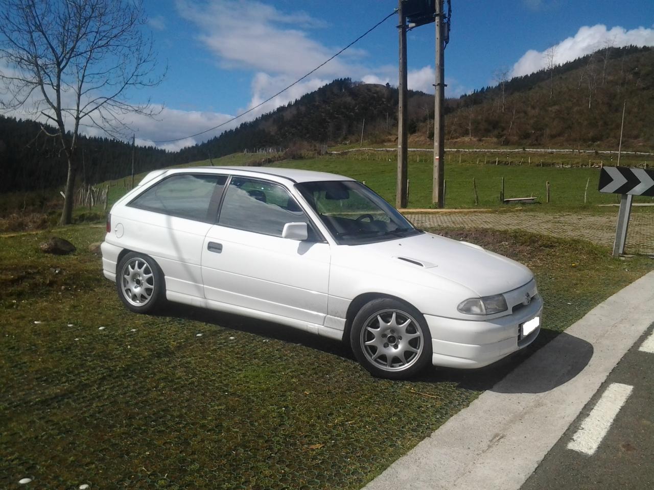

    El tema es que no me pude resistir a probar que tal iba

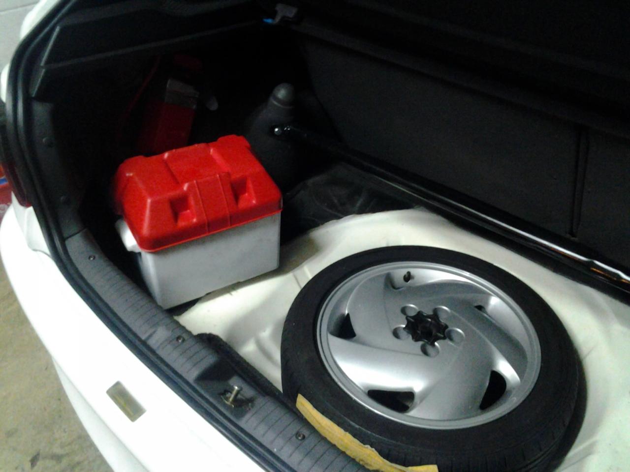

    También se han echo nuevos avances. Por fin me decidi a pasar la bateria al maletero. A sido un poco mas complicado de lo que esperaba, para encontrar los huecos adecuados por donde pasar los cables. También e reubicado el bote de la asistida y de esta manera tener mas espacio en el vano motor. Me falta pintarlo todo y montarlo.

    Por otro lado antes de quitar la estabilizadora que puse, quiero probarla junto con separadores de 2cm en la parte de atras (para compensar la ensanchada de 2cm que lleva en el frente por los trapecios de saab).
    Finalmente e adquirido zapatos nuevos para las nuevas llantas. Semislick Nankang ns2r compuesto medio/duro. Veremos que tal funcionan.
