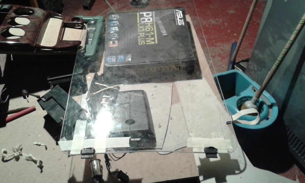

    Tienes que pegar los soportes abatibles a las lunas? A mi me han recomendado los poliuretanos MS, sino se terminan despegando.
    Pues tengo k pegarlos si... a ver que me recomendáis. .. dime más de esos poliuretanos. ..
    El vendor de las gomas y los soportes tiene un kit que incluye el pegamento bicomponente, pero no se aprecia la marca. Yo también me pregunto lo mismo, pero deduzco que algún Araldit o similar para vidrios tiene que hacer bien su trabajo.
    Nosotros hemos usado varios y el único que parece que aguanta es el que os adjunto en fotos. Hemos usado Araldit como bien dices para pegar un espejo interior, resultado luna rajada .... Hemos usado para pegar los soportes de abatibles poliuretano de lunas, resultado se despegó con un tirón .... hay otros poliuretanos de lunas que no terminan de secar nunca, el problema es que crea tiras y se despega de igual manera. A nosotros nos recomendaron polimero ms, poliuretano de silano, etc ... y de momento he pegado el fotosensible de astra g y un soporte de abatibles con exito. Es más, acabo de pegar el resto de soporte de las abatibles para ponerlas esta semana.
