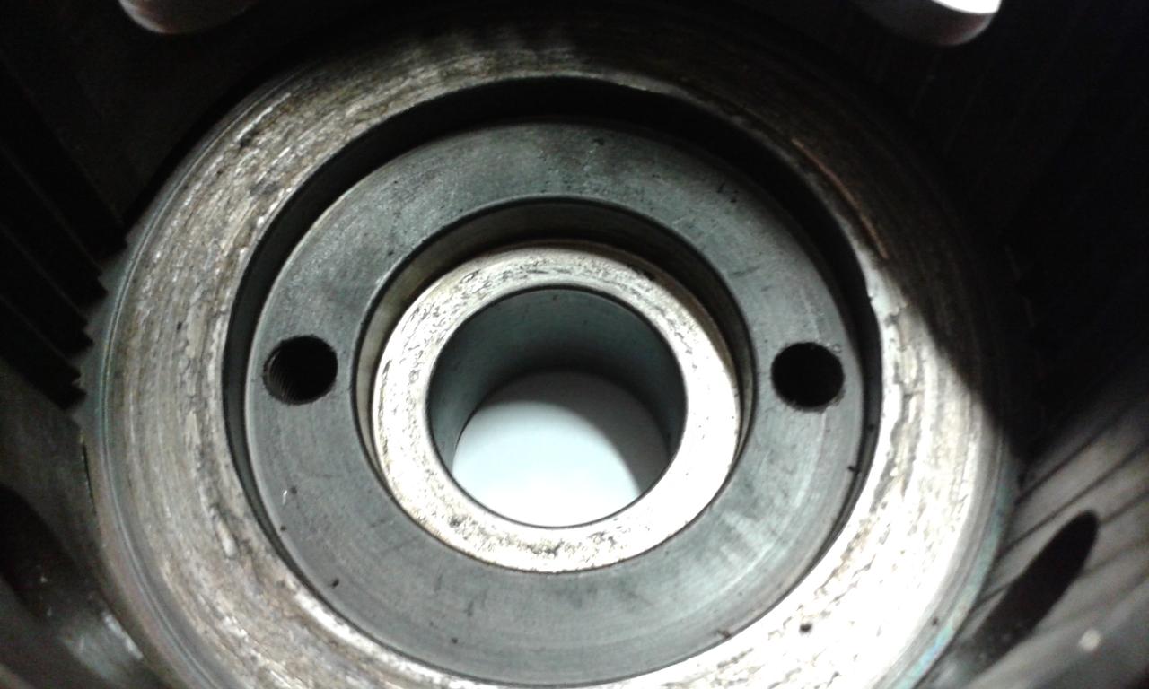

    Pongamonos a analizar el autoblocante.
    Carcasa: Sin mucho desgaste aparente, si que se observa algo de desgaste en las pistas tanto del disco de fricción como de la arandela que hace de rodamiento para el planetario.
Nombre: 20151116_180517.jpg
Visitas: 2097
Tamaño: 92.8 KB
ID: 51290Clic en la imagen para ver su versión completa.
Nombre: 20151116_180459.jpg
Visitas: 2083
Tamaño: 102.5 KB
