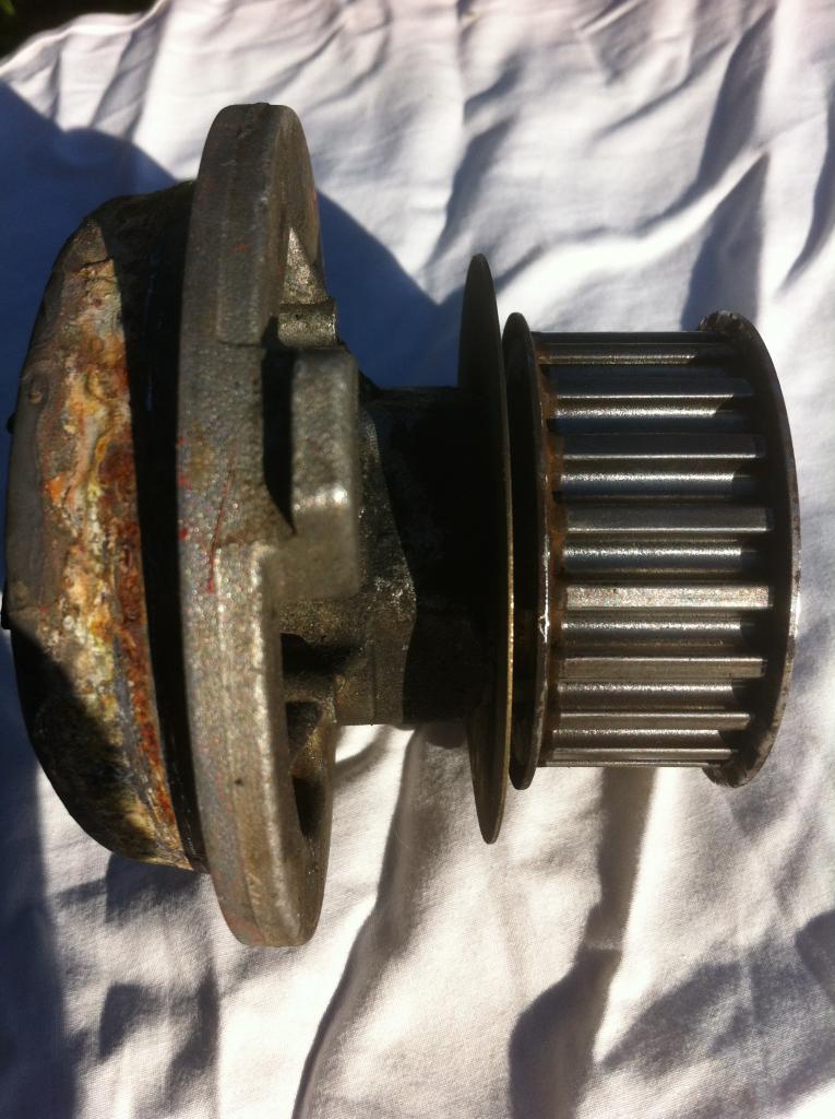

    Hola de nuevo:
    Ya he desmontado la distribución ¡otra vez¡ y la bombo de agua que cambie yo, no tiene los dientes iguales he puesto la que le quite , que no le pasaba nada , difícil identificar los dientes.Clic en la imagen para ver su versión completa.

    De todas formas no me convence tengo otro del 94 con 100 000 km este es del 92 y 200 000 km el del 94 tiraba mucho mas sobretodo en bajos, sera por los km. o influirá la motronic 2.8? ya estoy decidido a cambiarlo , si alguien a efectuado este cambio y me puede dar algún consejo lo agradezco.
    Saludos a todos y gracias por leerme.
