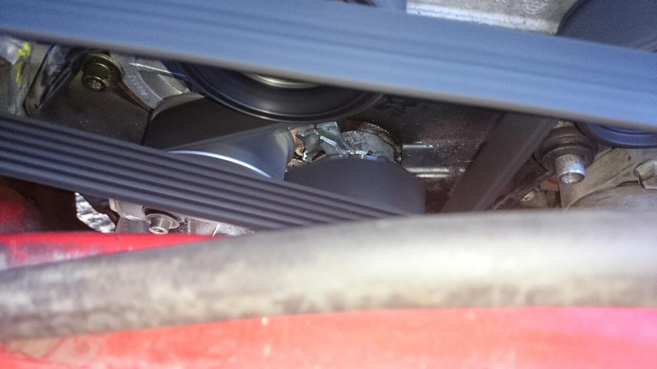

    Como una imagen vale mas que mil palabras....
    He vuelto a poner las marcas y todas en su sitio y correa bien tensada, en su indicador de nueva.
    Arranco y todo bien, paro y queda asi el tensor

    Solo queda un pelin destensada en el circulo rojo que marca la correa, supongo que sera asi..
    Segundo arranque y la marca del tensor vuelve a su sitio(esta foto es con el motor en marcha)

    A lo que voy, es normal ese juego en el tensor, o ¿hay algo mal?
    Está bien, déjala así. Olvídate de mirarla con el motor justo parado. El mínimo retroceso te va a engañar.
