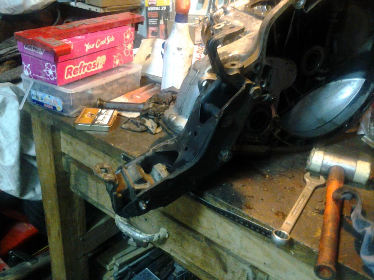

    Txema aqui te dejo fotos del soporte. Es como los soportes de kadett y juraria que de los corsas también.
