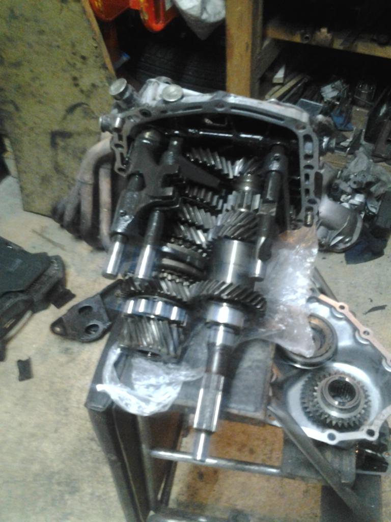

    Hoy a tocado desmontar la caja f16. Mañana tocara desmontar la f20 y dejar los engranajes listos para empezar el puzzle.

    Cuando tenga los dos ejes en la mano comprobare medidas así como alojamientos de los rodamientos.
