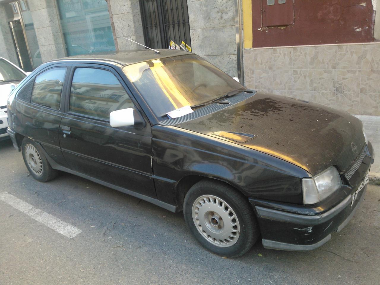

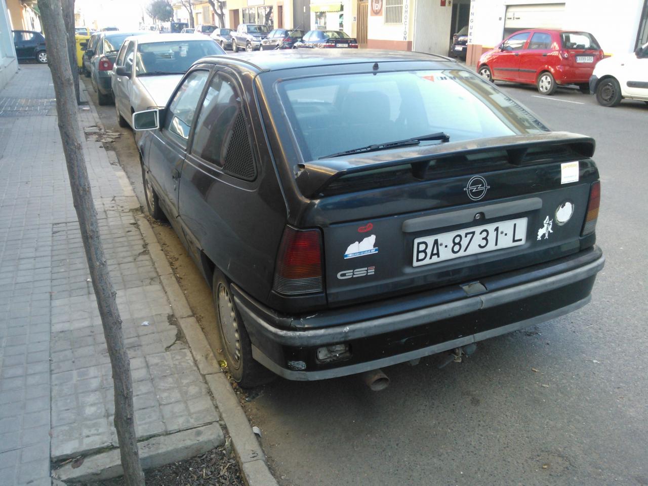

    unas fotos de como lo cogi, tenia potencial jejeje.Clic en la imagen para ver su versión completa.

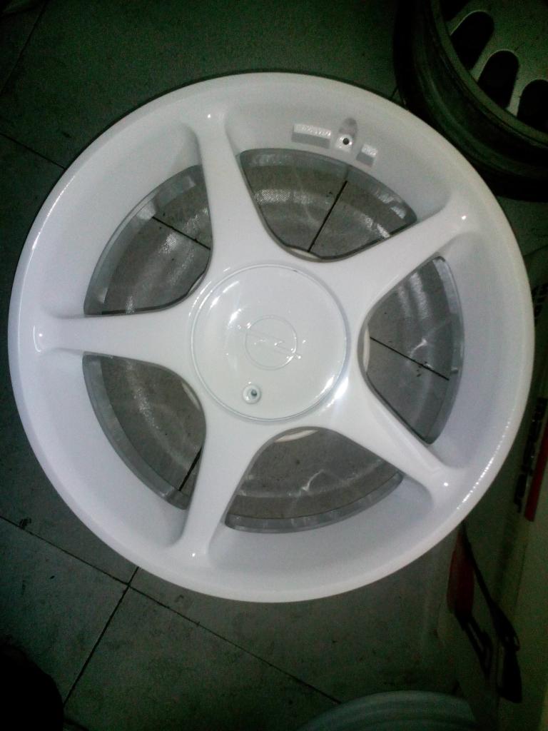

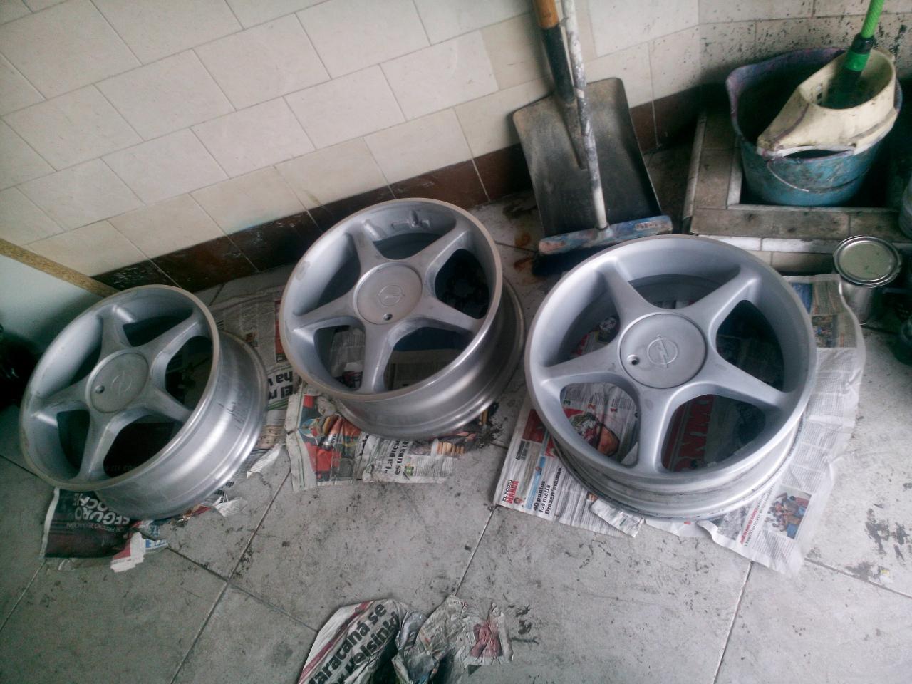

    lo siguiente fueron las llantas, una lijadita a fondo Clic en la imagen para ver su versión completa.
Nombre: IMG_20141108_103617.jpg
Visitas: 295
Tamaño: 149.1 KB
ID: 49447Clic en la imagen para ver su versión completa.
Nombre: IMG_20141108_103624.jpg
Visitas: 314
Tamaño: 135.4 KB
ID: 49450y una pasada por el tornero para adaptar tapas de llantas de corsa B y el resultado Clic en la imagen para ver su versión completa.

    El tema de las llantas , le puse esas porque ya las tenia , el color me decidí por el blanco.
    Tengo otras llantas en mente pero hasta que no ahorre un poquito se va a quedar con esas.
