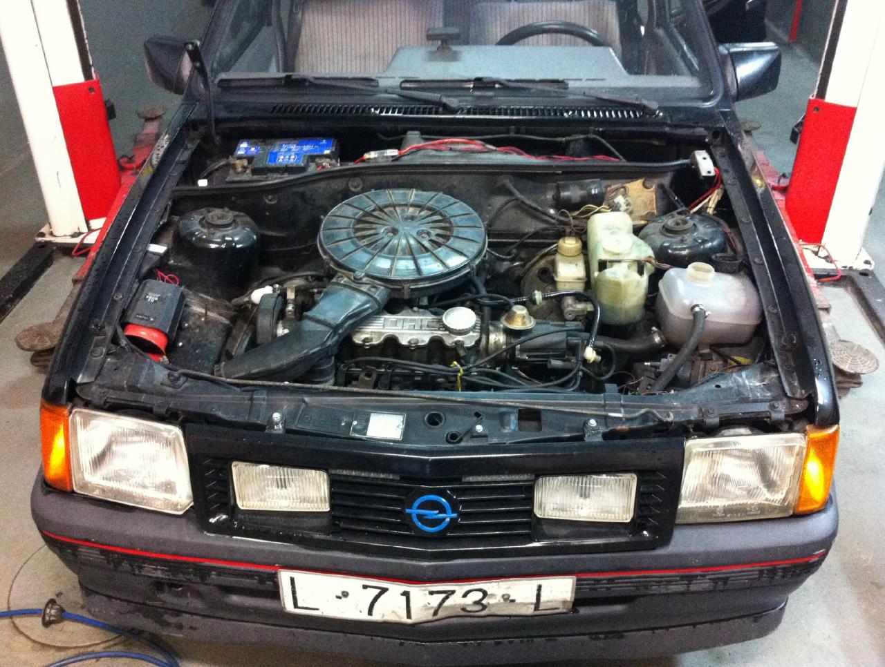

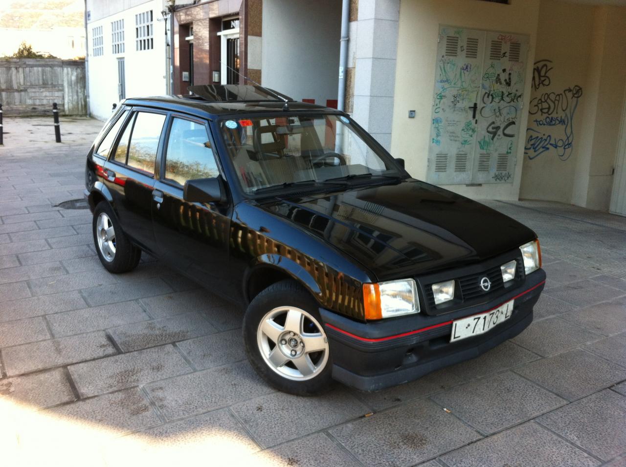

    Pues nada aqui os comento de mi pequeño y agradecer al compañero Cicli que en su dia segui su post de su Corsa GSI
    Yo me quede con el Opel Corsa 1.2S 5 Puertas que compro mi padre en su dia nuevo
    La preparacion que le fui metiendo es la siguiente:
    -Motor C20XE M2.5 proveniente de un Opel Calibra
    -Caja de cambios proveniente del mismo Calibra
    -Instalacion de motor proveniente del susodicho Calibra
    -Palieres de Opel Calibra recortados y rectidicados (Estriado nuevo)
    -Deposito de Combustible con aforador y bomba de gasolina de Opel Corsa B-Tigra A
    -Ordenador de abordo de Astra GSI 2.0 16v
    -Marcador digital Opel Kadett GSI
    -Speedline en 15 195-50-15
    -Pinzas y discos de freno nuevos marca ATE
    -Tamboras y Zapatas con bombines nuevos marca ATE
    Eso son algunas cosillas porque ahora le estoy haciendo algunas cosillas mas
    Le estoy adaptando unos backets,volante OMP,Contraseña de encendido,equipo de musica,tengo que pintarlo entero,Powercap que me viene de camino,barra de copelas etc etc
    Pero necesito una documentacion de Astra 2.0 16v para poder ir mirando de tramitar la homologacion

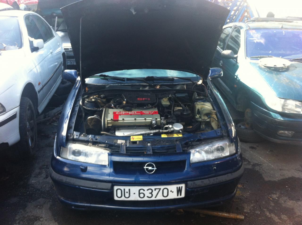

    ostras, un cali en el desguace (los años que tendrá esa foto) con el logo, kit irmscher y lavafaros !! lo buscado que está esto hoy dia !
    seguro que nadie imagina lo que lleva bajo el capó ese corsa 5p !! la guerra que debe dar

    Pues llevo 2 años que lo estuve montando el Corsa y ese calibra entro en el desguace porque lo dieron por el plan pive en un concesionario de ford,la chica que lo tenia era amiga de un amigo del facebook,contacto conmigo y me dijo que lo entregara por comprarse un ford fiesta st,que si lo llegaba saber hoy en dia no se deshacia de el,estaba impoluto pero llegue yo y le coji absolutamente todo lo que me hizo falta

    cojiste el kit irmscher ? y los lavafaros ?

    De piezas de chapa y esas cosas el del desguace no me dejo pillarlas,porque solo le pedi la mecanica y la electronica.
    Si ese coche me lo pudiese llevar entero y darlo de alta,pues lo hubiese hecho ajajja porque estaba impoluto
