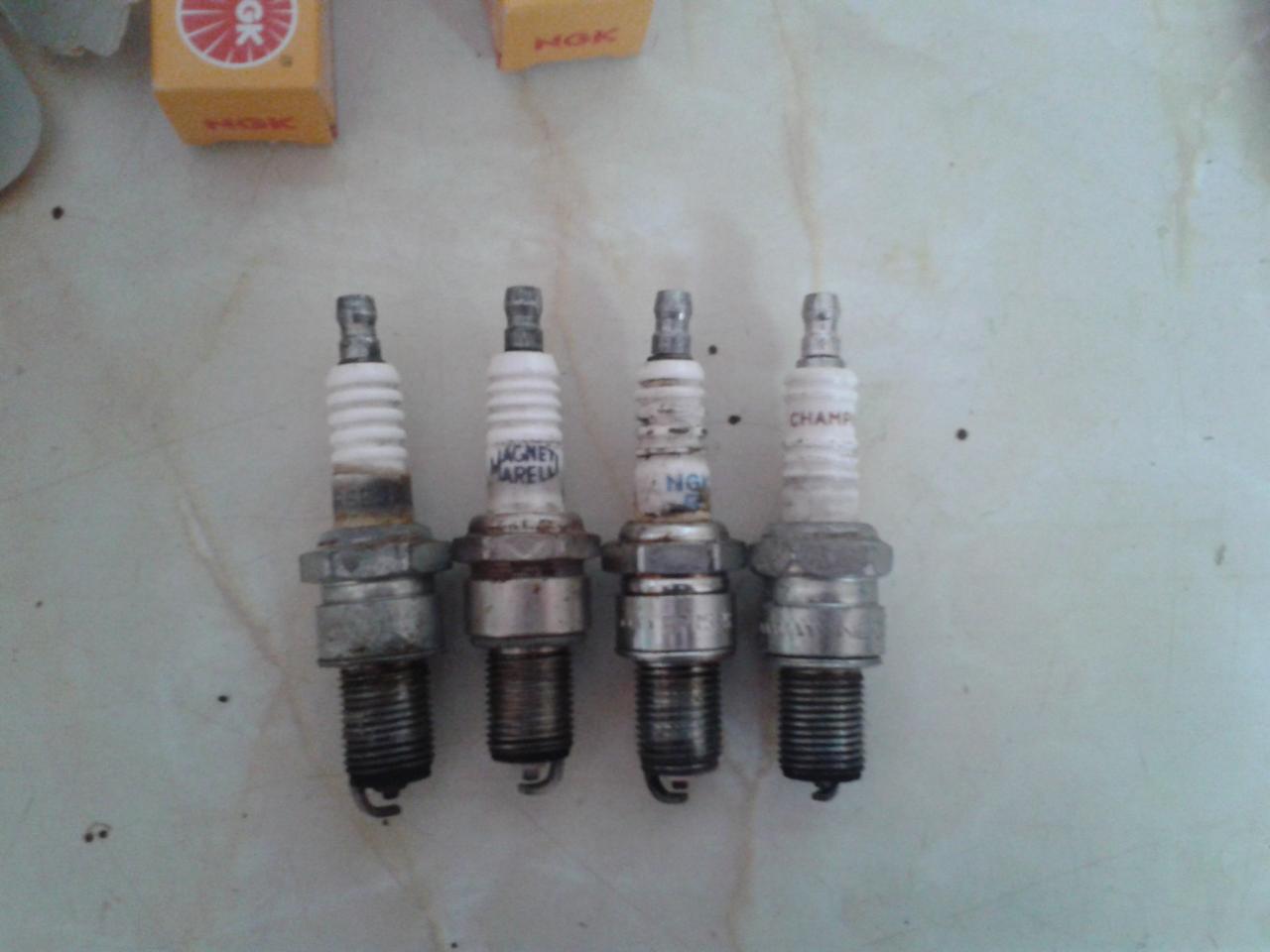

    Bueno empiezo a descubrir ñapas, notando algo raro el motor ya que teniendo uno casi igual sé como canta, pues levanto el capó y me encuentro en la zona de las bujías una fiesta de chispas en 2 cilindros, en el 2 y en el 3. Pues nada he comprado cables de bujía nuevos y unas bujías nuevas, y el manguito del aire de la caja del filtro que estaba rajadísimo.
    Pues bueno ayer puse los cables y ya las chispas desaparecieron, estarían pinchados, y esta tarde he puesto las bujías. El motor seguía sin cantar como a mi me gusta. Y me encuentro esto: Clic en la imagen para ver su versión completa.
Nombre: 2015-03-28 17.11.20.jpg
Visitas: 459
Tamaño: 74.6 KB
ID: 49369Clic en la imagen para ver su versión completa.
Nombre: 2015-03-28 17.11.48.jpg
Visitas: 429
Tamaño: 94.7 KB
    Una bujía de cada madre!!!!!! Y la del cilindro 3 doblada la habían forzado al meterla...
    Al desenroscar la del 3 ha salido muy mal a trompicones, estaba mal roscada!!!! Y la rosca había cogido algo de forma, al final he conseguido encontrar la rosca buena y la bujía ha quedado perfecta, menos mal!!!!
    Una pregunta en el C20NE la temperatura del refrigerante es siempre tan baja? en carretera no llega a 90º ni soñando, y he leido que estos motores son muy fríos es verdad o el termostato está empezando ha hacer de las suyas? Se habrá quedado abierto?
    Saludos chicos espero vuestras respuestas.
