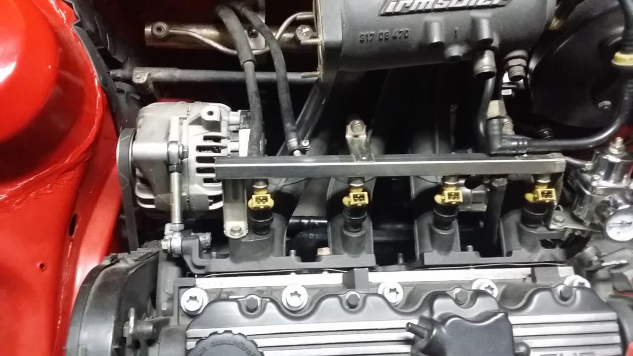

    Ya están los palieres puestos, que poca confianza me dan esas homocineticas interiores, les auguro dos asaltos...
    El contrapeso del palier largo hubo que moverlo que coincidia con los iresa, son unos ********s, lo invaden todo

    Inyectores de 16v limpios, con microfiltros y toricas nuevas
Nombre: 2015-03-21 17.41.35.jpg
Visitas: 1427
Tamaño: 222.2 KB
    Ya puestos junto con el alternador
Nombre: 2015-03-21 20.52.15.jpg
Visitas: 1415
Tamaño: 111.0 KB
    El tubo del depresor del servo queda muy forzado con este colector, quizás haya que poner uno artesanal...

    Kike, podrías informarme sobre los microfiltros y las tóricas, dónde las compraste, marca, precio etc...
    Ebay. Busca kits de reparacion para inyectores EV1, salen por 15-20€

    No, si los palieres y homocineticas de serie son eternos, son de muy buena calidad, el problema es que puse dos homocineticas interiores nuevas marca MAPCO, y no son ni de lejos de la misma calidad que las originales, de ahi el miedo. Pero bueno cometiendo errores se aprende
