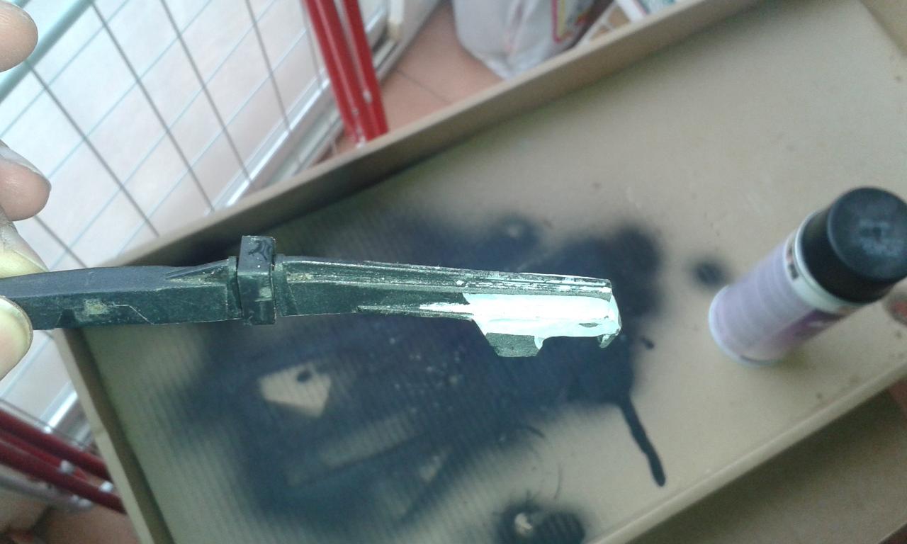

    Estos dos últimos días le he echado un par de ratos al coche.
    He terminado por fin de dejar el limpia trasero como yo quería. Había conseguido un limpia de Astra H más corto y chulo pero el eje del motor es más grueso.
    Pasaba de hacer más inventos así que modifiqué lo que había hecho ya, con masilla bicomponente, lo dejé fino y pinté, y hala, limpia listo.

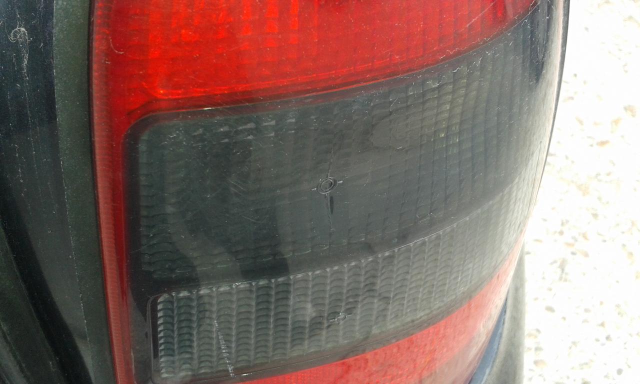

    He reemplazado el faro trasero derecho porque tenía una parte churruscada, así que me traje uno de La Torre la última vez que fui.

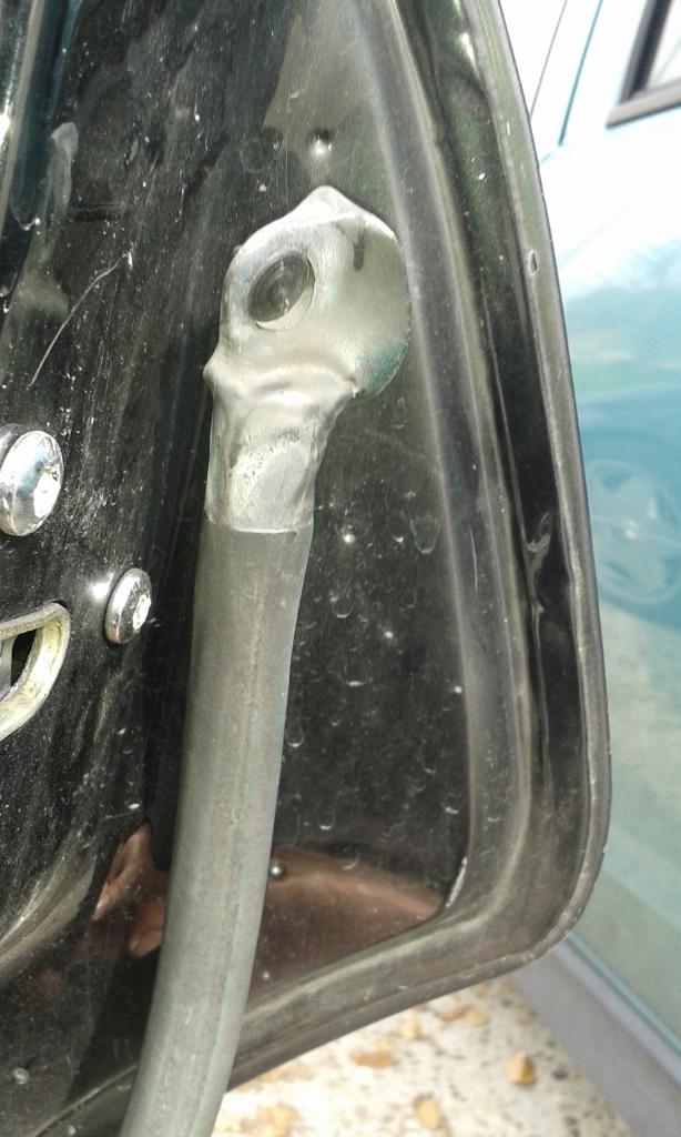

    Estas son las gomas de puertas traseras que en UK citan como de acabado CDX y que llevaba tiempo buscando. Unos pequeños taladros en las puertas, que llevan marcado el sitio, algo de silicona ya que y en breve puestas.
