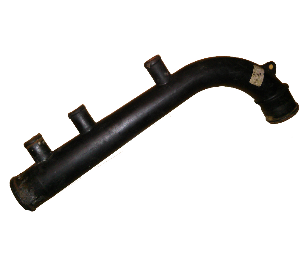

    Necesito la referencia del tubo que va por detrás del bloque en los c20xe y tiene 3 salidas

    Este. la foto es mia pero no veo la ref

    Que yo recuerde, el de xe tiene solo 2 salidas y su ref es , 90322215, valido para vectra,calibra,astra y kadett con abs.
    Ese de la foto es de 8v con ref 90322216.

    El de mi c20xe tambien lleva 3 salidas pero una de ellas en el codo
    Y como lo llevas conectado igor?solo necesitas 2.llevas una tapada?
    Hasta donde yo se,una va al radiador de calefacción y la otra al vaso de expansión abajo.la otra?

    Ha sido un error, he mezclado en mi cabeza los dos tubos que tengo, uno de dos salidas que lleva una de ellas en la curva que es el que tenia montado y otro que tengo guardado que es como el que ha puesto edgras que venia en un xej de un vectra, lo que desconozco si lo cambiaron en su dia o algo.

    Gracias compañeros, pensaba que era de c20xe
