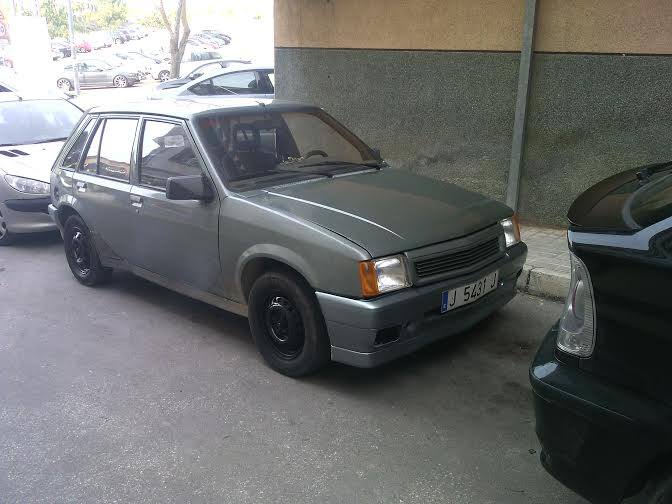

    Jajaja, eso está hecho!.
    Esta noche que tengo que liarme, os mando fotillos.
    Tio sonaba a culo peludo, pero peludo eh...
    Y me preocupé, digo mierda la he cagado con éste motor...
    Es normal entonces no????
    A las 19:30 estaré liado y os informo de todo!!!!
