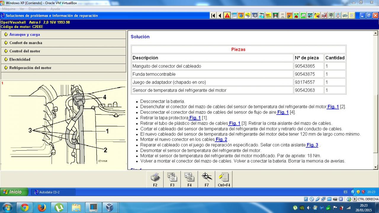

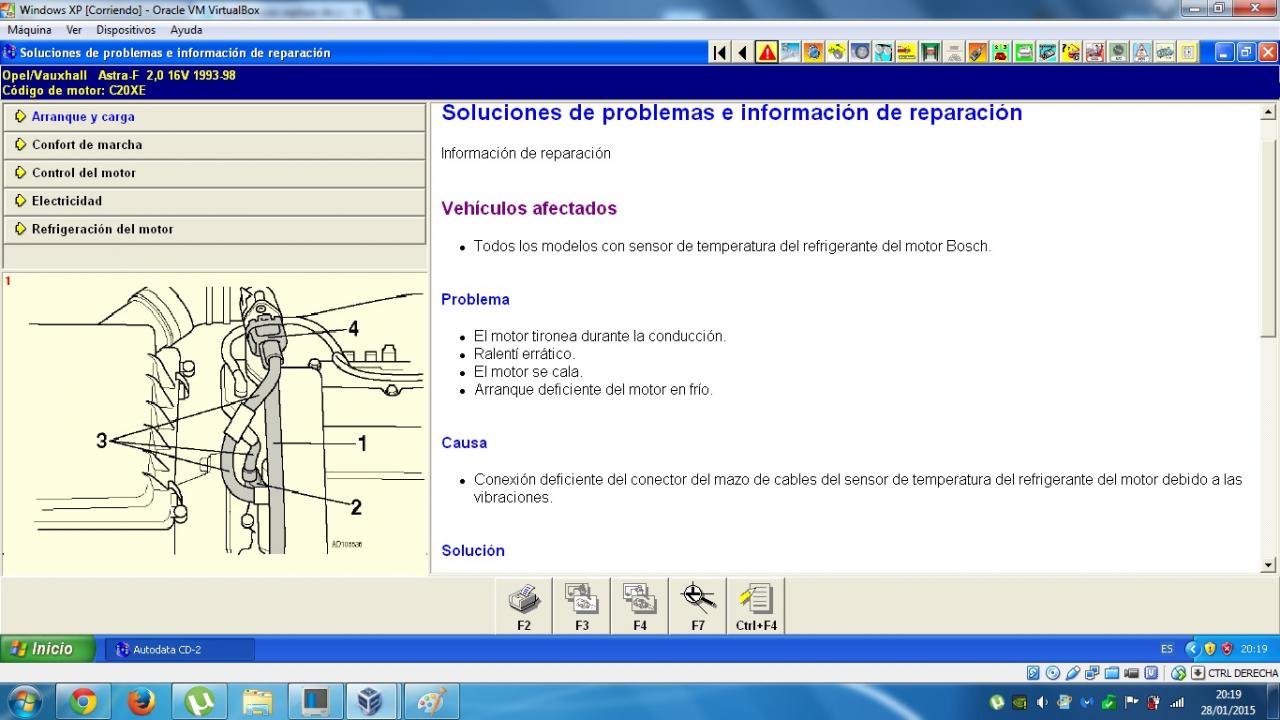

  4. #24
    15 Jan, 14
    Bizkaia
    719
    Los cts,son de 2 pines.
    Azul para coches con a.a y negro para coches sin a.a
    Aunque el azul falla muchisimo,puedes meter el negro tranquilamente.
    O seguir la recomendacion del autodata,cosa que hice en su dia hace años,y adios problema.
    Basicamente es sustituir el enchufe y el cts de origen,por un emchufe y cts negro de astra g.
    Mano de santo.
    Desde aquello,en caliente a relenti,0.8 clavado,adios tirones y demas problemas derivados de ese sensor.
    S2
    esto pinta interesante pero he mirado el autodata y no lo he visto.
    y el cts de que motor de astra g llevas?
    aunque la verdad tengo el negro nuevo pendiente de cambiar

    hoy he comprobado el sensor de temperatura del refrigerante y al medir resistencia sin tenperarua he leido que tenia que tenr alrededor de 1400 y no da nada. asi que ya entiendo mi problema con el ralenti del coche!!!esta muerto...segun el autodata segun va cojiendo temperatura tiene que ir bajando....pero este en frio no marca resistencia...
  10. #30
    07 Mar, 06
    Valencia
    1,690
    a eso de las capturas me referia
