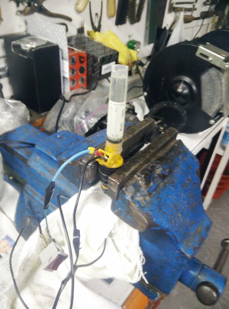

    No se porque me da que romperá algo antes que las homocinéticas Mapco ...yo el contrapeso lo hubiese movido más todavía por el cabeceo , igual todavía te pega , pero bueno , ya lo mirarías cuando lo moviste hasta donde libraba bien.
    Los inyectores los llevaste a limpiar o usaste freidora?
    A ver si lo arrancas pronto que se te va a secar el aceite de los pistones....ajajajaj
    La foto es de antes de moverlo claro está
    Inyectores con freidora del lidl
    Y arrancarlo, pronto pequeño padawan...
