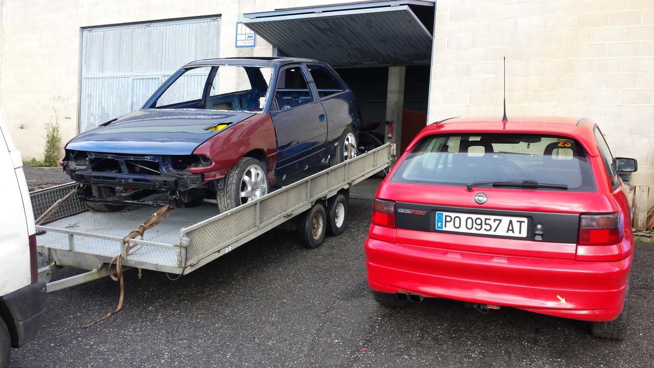

    de paso que vamos a darle unos puntos de soldadura a las puntas de chasis,el travesaño inferior tenìa un pequeño golpe,lo cual lo despunteamos para meter otro en buen estado Clic en la imagen para ver su versión completa.

    actualizo un poco el tema con el resoldado del hueco motor,no es gran cosa pero no tengo mucho tiempo para dedicarle.poco a poco y con buena letra

    ahora mismo se encuentra en este estado ,las soldaduras se taparon con pasta propias para carrocerìas y se le dio una capa de aparejo,antes nada he colocado todo para hacer las modificaciones necesarias agujeros etc en la carrocerìa,y asi,de paso probar la mecànica ,siguiente paso es pintar.
