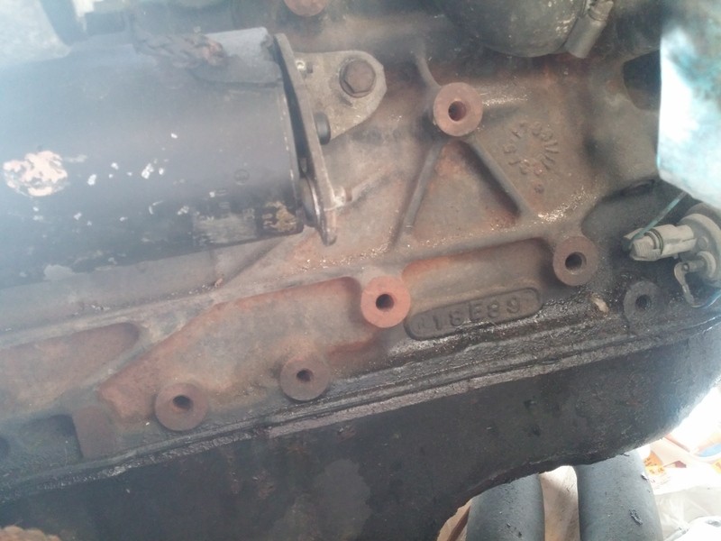

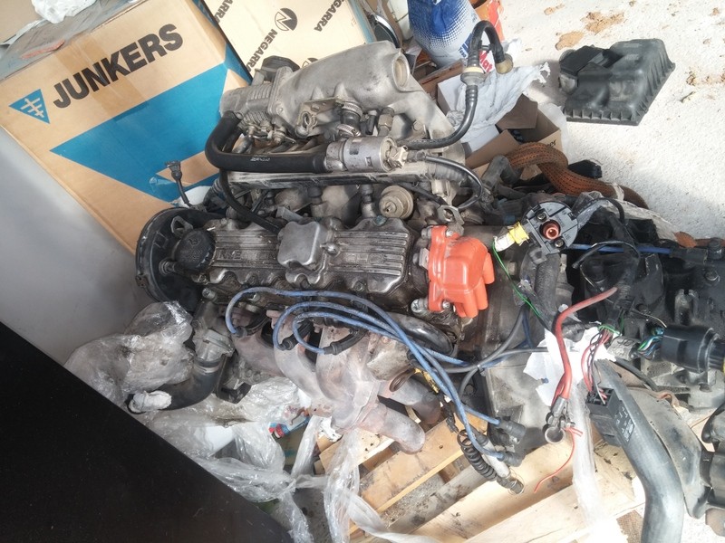

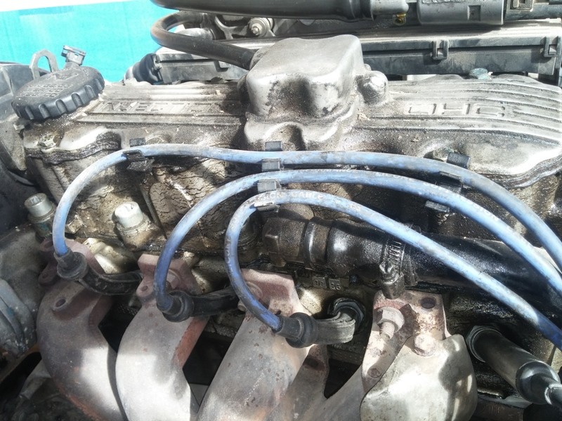

    Hola a todos, le he hecho unas fotos hoy al motor, y a los codigos que os comentaba. Yo ya no se ni que motor tengo... Pero lo que si que tengo claro es que no es un 20seh. Es la primera vez que subo fotos asique a ver si se pueden ver. http://imagizer.imageshack.us/v2/800...537/SGO1Xz.jpg

    No se que será lo de 18E que poner por detrás, pero me parece bastante claro con el dato que tiene en el plano que es un 20NE.
    3,243
    115 cv amigo, eso es de astra GSI no de Kadett (130cv)
    Centralita antigua de 20seh de 2 filas de pines. El 20ne lleva 3 filas de pines al igual que los otros SEH mas modernos.
    Vaya mezcla que tienes ahi...

    ¿No se vendieron en España Kadett GSI con el 20ne? En Alemania es el motor que llevaban todos.

    Si es un 20NE, sin C solo puede ser de ascona, vectra A o kadett cabrio. Los habia tanto con ML4.1 como con M1.5 depende de la versión y el año

    Al que se lo compre dice que es de un kadett cabrio de 130..., pero ese modelo no existe. Entonces esto es un 20NE que con una centralita del 20seh?, es decir, encima si lo montase perderia potencia? La risa.... Bueno, he de agradeceros las respuestas, la verdad que sin preguntaroslo podria haber sido mucho peor. Un saludo y GRACIAS!!!

    si es un 20ne con centralita seh cambia la centralita por la del 20ne por que efectivamente el 20seh lleva las curvas de encendido mas atrasadas que el 20ne por el tema de que tiene mas compresion que el 20ne.

    He estado buscando y he encontrado este aechivo donde vienen todas las referencias de kadett, ascona, vectra A..., hay algunas que estan mal pero nos hacemos una idea. Efectivamente la centralita FF es de 115 de kadett.
    http://www.scribd.com/mobile/doc/95781651?width=598
    Pues ya se el motor que tengo, una pena que me lo jayan vendido como un 20seh, lo primero que hay que hacer es mirar la referencia del motor.
    Muchas gracias a todos por ayudarme a solucionar esto, sabeis un monton. GRACIAS!!!
