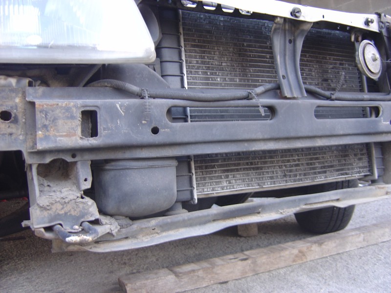

    Me puse a desvalijar el frontal por completo porque las aletas estaban golpeadas, descuadradas, había óxidos por debajo (por toooooooooodas partes), la defensa no cuadraba con el resto de piezas, pilotos y faros descuadrados desde la chapa, la vigueta inferior del radiador parece una montaña rusa... en fin, TODO mal :
Nombre: DSC08518.jpg
Visitas: 400
Tamaño: 155.4 KB
ID: 47843Clic en la imagen para ver su versión completa.
Nombre: 2012-07-31 21.52.48.jpg
Visitas: 378
Tamaño: 168.2 KB
ID: 47838Clic en la imagen para ver su versión completa.
Nombre: 2012-07-31 21.55.21.jpg
Visitas: 353
Tamaño: 132.2 KB
ID: 47839Clic en la imagen para ver su versión completa.
Nombre: DSC08521.jpg
Visitas: 377
Tamaño: 125.0 KB
ID: 47846Clic en la imagen para ver su versión completa.
Nombre: 2012-07-31 21.55.32.jpg
Visitas: 353
Tamaño: 161.2 KB
ID: 47840Clic en la imagen para ver su versión completa.
Nombre: DSC08522.jpg
Visitas: 341
Tamaño: 139.5 KB
ID: 47847Clic en la imagen para ver su versión completa.
Nombre: DSC08519.jpg
Visitas: 390
Tamaño: 118.4 KB

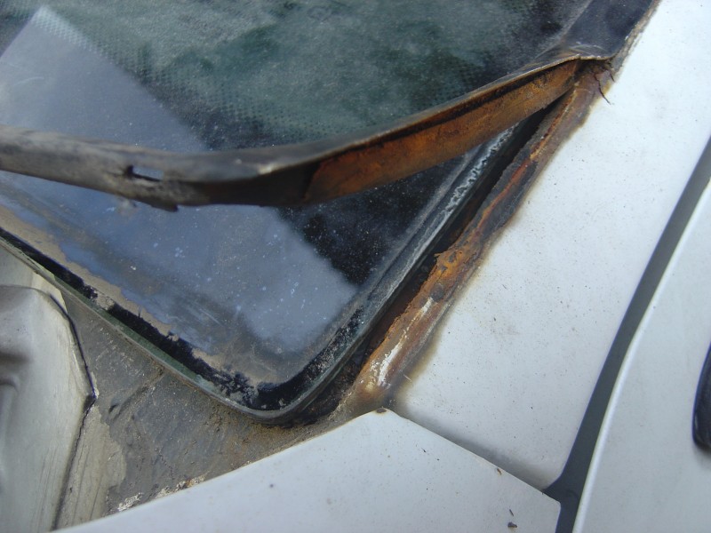

    El pilar izquierdo del parabrisas tenía un bollo con claros síntomas de putrefacción, me puse a intentar quitar la goma para sanear la zona y ... maaaaaaaaaadre, que liada, mal sitio para sanear
Nombre: DSC08516.jpg
Visitas: 356
Tamaño: 104.5 KB
ID: 47841Clic en la imagen para ver su versión completa.
Nombre: DSC08517.jpg
Visitas: 379
Tamaño: 115.8 KB
    Al final, después de ir con todo el tiento del mundo e intentar no joder el parabrisas, mientras estaba rascando la zona podrida para intentar sanearla... catacrak, adios parabrisas con un toque miserable de destornillador . Pues nada, ya de romperlo, a arrasar con todo:
