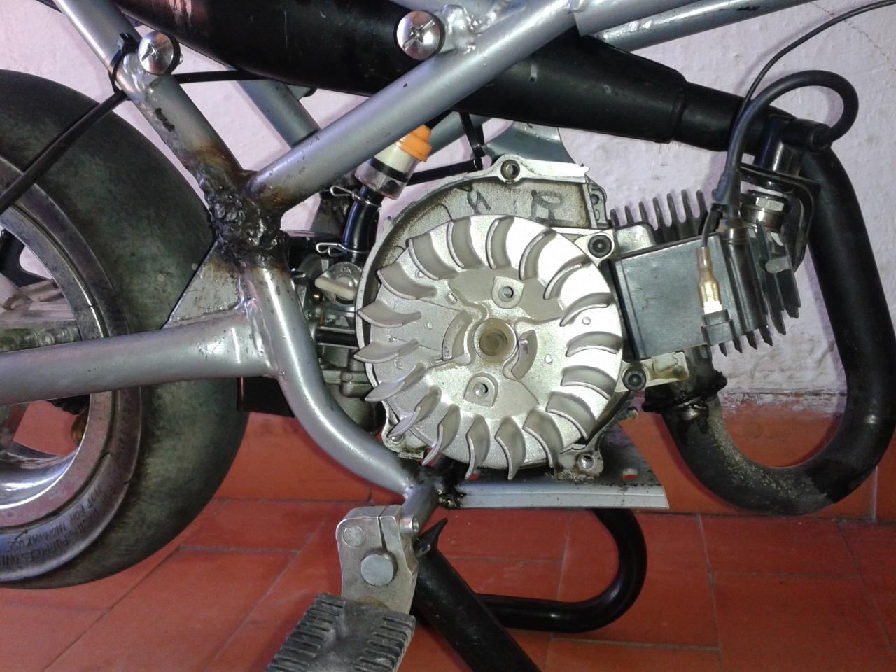

    Nunca lo he visto puesto en pit bike en las que no llevan batería, seguramente tengas como la mía un volante magnético que da impulsos a la bujía para que salte chispa (estilo motosierra). Quizá quitando la carcasa y accediendo al plato magnético lo puedas conectar ahí a positivo ( que sale un cable) y masa a cualquier tornillo de la estructura. Adjunto foto:Clic en la imagen para ver su versión completa.

    Buenas!
    Voy por partes: Txema, sé que son tonterías y que no lo miraré, pero quería tener almenos un cuenta rpm y un indicador de marchas, soy pijotero en eso, si bien en la Kawa no lo llevo y me sería más útil No lleva batería interna el cuenta marchas, estaría bien que la llevase pero no, ya me llegó el producto y va enchufado con positivo, negativo y tierra. Paso el link del cuenta marchas que compré: http://www.ebay.es/itm/281475895065?...84.m1497.l2649
    Eusko Astra, el problema es que cables sí que lleva la moto, pero no sé cómo interpretarlos
    Jorge, estoy en lo mismo, cómo sé qué cable es negativo y qué cable es positivo? Hay alguno de tierra?
    Haberlos haylos, pero no sé qué es cada cable :S

    Polimetro en mano comprueba tensión en el cable de salida del volante magnetico y un punto de masa del chasis.
