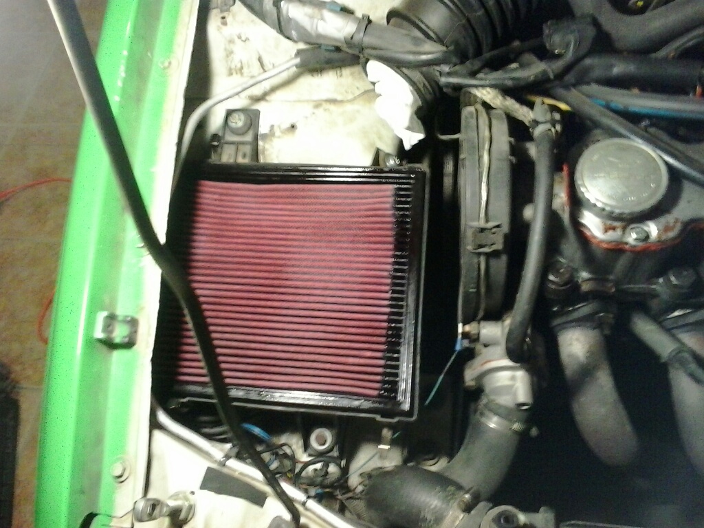

    - Caja del filtro de aire: la parte de arriba de la caja tiene un tubo cuadrado por el que el motor aspira el aire; quería cambiarlo por una trompeta de admisión con la finalidad que el coche aspirase mayor cantidad de aire y éste a su vez entrase a mayor velocidad, sin embargo después de mirarlo y hacer diversas pruebas con aluminio se me hizo complicado pasar del tubo cuadrado a la sección redonda de la trompeta, y los resultados no eran óptimos, de manera que finalmente calenté con cerillas el tubo cuadrado para darle forma de trompeta, no es un gran avance pero creo que irá mejor que con el tubo cuadrado de origen:

    - Conducto de admisión Ram Air: hasta ahora llevaba un tubo de 7cm de diámetro que iba directo desde el hueco del antiniebla hasta la caja del filtro, a modo de sistema Ram Air de entrada de aire forzado, que si bien no se suele aconsejar su uso tengo que decir que yo lo llevo y el coche realmente me va muy bien. Este finde mejoré el sistema: hice una campana de admisión con fibra de vidrio del mismo tamaño que el hueco del antiniebla para maximizar el total de aire que pueda coger (en la foto no se ve que coja todo el hueco, pero sí lo coge, simplemente es tema de profundidad, la campana queda algo reculada).
    De la campana pasé a tubo de 10cm puesto que es el diámetro del agujero que hay en el chasis y que da a la caja del filtro de aire. Estuve buscando tubos de 10cm flexibles y lisos por dentro (para evitar al máximo las turbulencias) pero poca cosa encontré, con lo que finalmente me hice con dos codos de canalera de PVC de 45 grados, y un trocito de tubo de 10 para pasar por el hueco del chasis (el Pvc no pasaba por poco). Lo pegué con pegamento especial y lo encinté para que no se viese que son tuberías de PVC. Estéticamente no es la monda, pero creo que la cantidad de aire que pueda coger va a ser mucho mayor que con el tubo de 7 que llevaba. Eso sí, tube que modificar ligeramente la caja de debajo del filtro de aire.
Nombre: 20141122_172609_resized.jpg
Visitas: 470
Tamaño: 284.4 KB
ID: 47301Clic en la imagen para ver su versión completa.
Nombre: 20141122_094034_resized.jpg
Visitas: 465
Tamaño: 204.0 KB
ID: 47302Clic en la imagen para ver su versión completa.
Nombre: 20141122_094112_resized.jpg
Visitas: 432
Tamaño: 207.7 KB
ID: 47303Clic en la imagen para ver su versión completa.
Nombre: 20141122_094119_resized.jpg
Visitas: 450
Tamaño: 219.5 KB
ID: 47304Clic en la imagen para ver su versión completa.
Nombre: 20141122_101608_resized.jpg
Visitas: 512
Tamaño: 295.1 KB
ID: 47305Clic en la imagen para ver su versión completa.
Nombre: 20141122_123258_resized.jpg
Visitas: 411
Tamaño: 241.1 KB
ID: 47306Clic en la imagen para ver su versión completa.
Nombre: 20141122_123348_resized.jpg
Visitas: 464
Tamaño: 266.6 KB
ID: 47307Clic en la imagen para ver su versión completa.
Nombre: 20141122_130355_resized.jpg
Visitas: 472
Tamaño: 246.4 KB

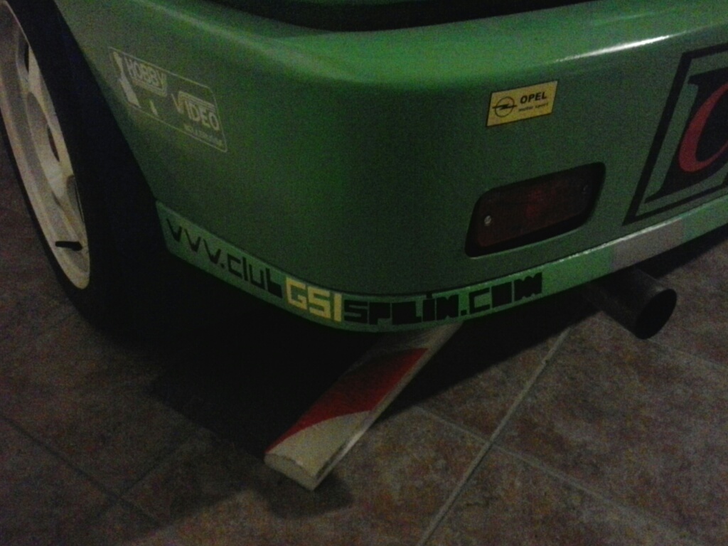

    - Pegatinas del club: tenía vinilo negro y se me ocurrió hacer algo más de promoción del club, dejando a parte la pegatina que ya llevaba en el capó, las de las puertas creo que han quedado relativamente bien, la que no me termina de convencer es la del parachoque trasero. Acepto opiniones porque si quedan feas o cutres prefiero quitarlas la idea es llevar pegatinas del Club por los cuatro costados: delante, detrás y laterales, ya que estamos si puedo ayudar a promocionar algo el Club mejor que mejor
Nombre: 20141123_200606_resized.jpg
Visitas: 442
Tamaño: 216.7 KB
ID: 47309Clic en la imagen para ver su versión completa.
Nombre: 20141123_202220_resized.jpg
Visitas: 486
Tamaño: 217.4 KB
ID: 47310Clic en la imagen para ver su versión completa.
Nombre: 20141123_200543_resized.jpg
Visitas: 474
Tamaño: 215.0 KB
ID: 47311Clic en la imagen para ver su versión completa.
Nombre: 20141123_200558_resized.jpg
Visitas: 418
Tamaño: 199.0 KB
