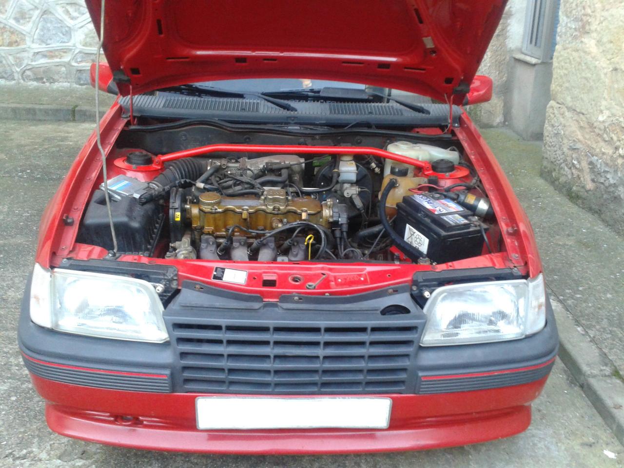

    Bueno como algunos ya sabéis traigo novedades, me encontré en el desguace un astra f gsi 8v, el cual traía de todo, y gracias al post de un compañero del foro (gracias kadett1.8beauty) me animé y volví al desguace a por esto:
Nombre: 2014-12-22 12.14.07.jpg
Visitas: 493
Tamaño: 179.2 KB
    Tenía todo la pintura agrietada, pero lo lijé bien y sanee el óxido y ya está puesta, una foto del antes y el después.

    has notado algo en el comportamiento ? yo recuerdo que noté algo al primer dia, sobretodo al paso por curva... después ya te acostumbras y no te das cuenta XD
  5. #215
    20 Feb, 13
    Soria
    467
    No lo he probado aún, no he tenido tiempo. Per cuando eso ya os dire. Lo que dices, te acabaras acostumbrando y luego no notaras nada.

    Pues te ha quedado chula, así que me uno a la petición de " informe de sensaciones " .

    Bueno pues deciros que probando un poco el coche en curvas con la barra montada se nota que entra como que entra mas plano, que no se inclina tanto, da como mas estabilidad.
