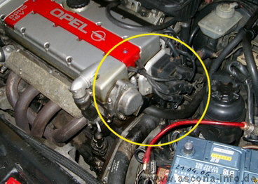

    Ayer llegue a casa, y me saltó el aviso en el cheq de bajo nivel de liquido refrigereante. rellené un poco y tras circular un rato volvió a saltar, por lo que miro si hay alguna fuga, ya era de noche, y veo un manguito (el gordo que va al radiador al lado de la cala) humedo, ademas de el entorno del bloque. Algun antecedente de fugas o roturas por esa zona. Ya hace tiempo me toco cambiar un tubo colector de plastico que lleva detras por un poro.

    El mio hace poco rompio el manguito que esta justo encima del que dices, el que va a la culata, justo donde aprieta la abrazadera.

    Puede ser, aunque juraría que el mio no tiene ese manguito que dices. Miré un poco y parecia venir mas bien desde detras del bloque aunque tenia gotas por la zona de abajo del manguito que dices, en el cambio, y en la zona de union culata/bloque pero no me dieron los ojos en ello.
    Diría incluso que es problema de la misma pieza de pastico de la otra vez, pero por otro sitio

    Si hombre todos los 20xe-let llevan ese manguito, de unos 20mm de interior. Justo en el centro del circulo q has dibujado. Va de culata a radiador de calefaccion.

    Exactamente lo mismo que a ti, un pequeño corte en la abrazadera el manhuito que sale de la culeta. Lo bueno, que tenía margen para cortar y poner de nuevo
