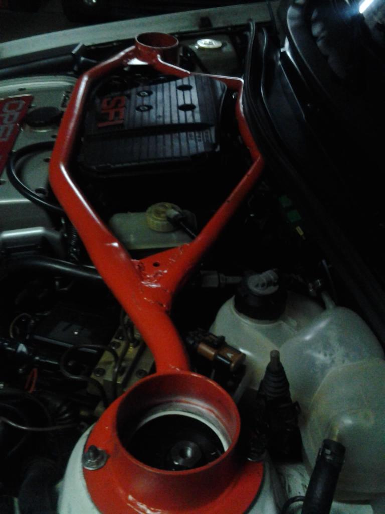

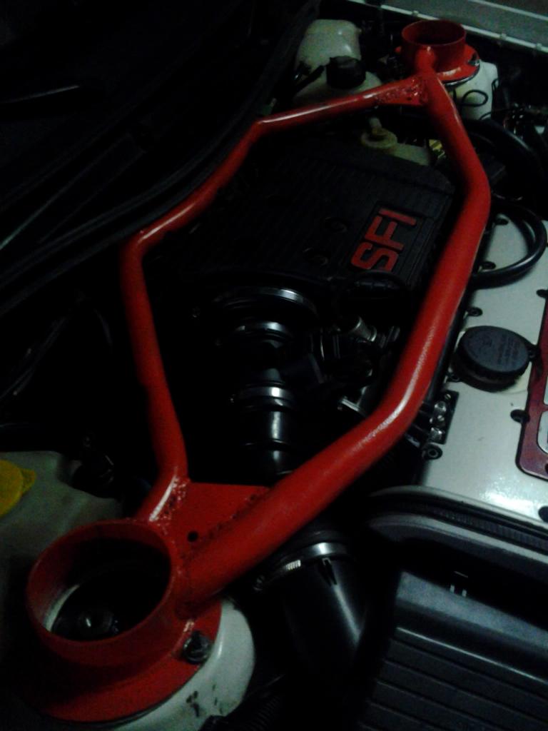

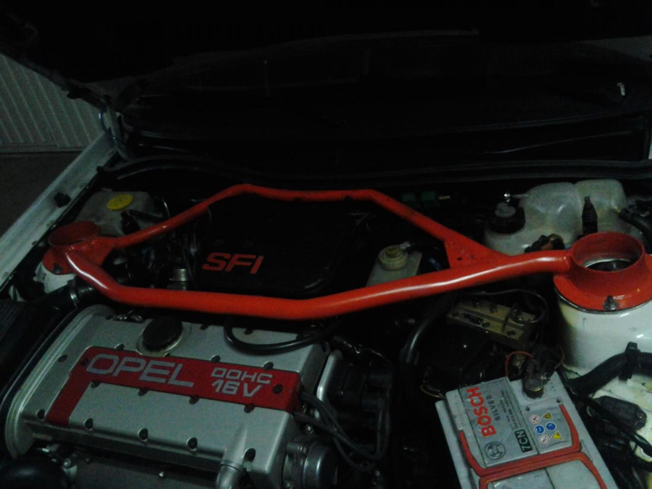

Si que tienes razón Erik, los agujeros son bastante grandes... Son debido a que le tuvimos que dar golpes a la barra para que librara alguna partes del motor, véase manguito de admisión y los tubos de la asistida.
La barra ya la hemos terminado, finalmente la hemos atornillado al mamparo con tornillos pasantes.

Ya os contare que tal va el invento.
