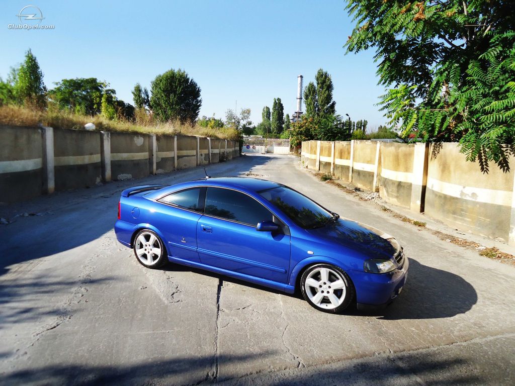

    La ventaja es que el Bertone turbo, de origen, me parece muy muy bonito... las fotos más bonitas que encuentro, son de origen:
Nombre: opastrc5.jpg

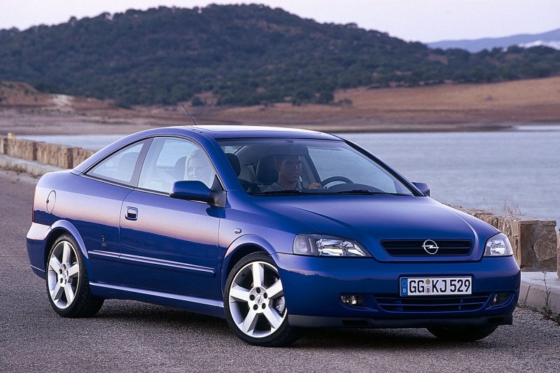

    ...aunque he de reconocer que una pequeña planchada le queda brutal jejejeje
Nombre: 24548_luxmwbmyr.jpg
