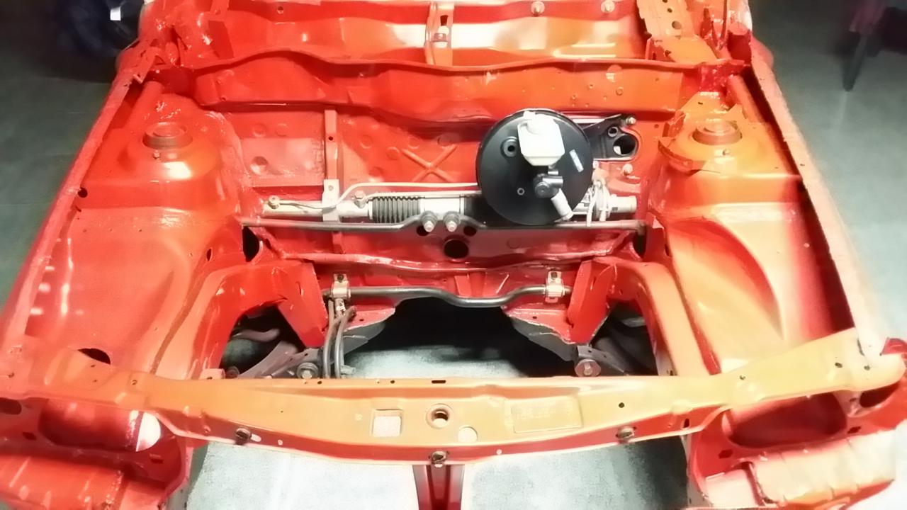

    Y por fin empezamos el tan ansiado "remontaje" de piezas, es un avance anímico mas que real jiji. Estoy intentando no dejarme llevar por las prisas y prestar algo de atención a los detalles, pese a que la cabra siempre tire "pal monte", asi que incluso pinté el servo antes de montarlo y desengrasé la bomba y el deposito que estaban regular después de tanto tiempo de almacenamiento. Las piezas que quedaron pintadas de rojo no van a ir en el montaje final asi que no os alarmeis jiji
