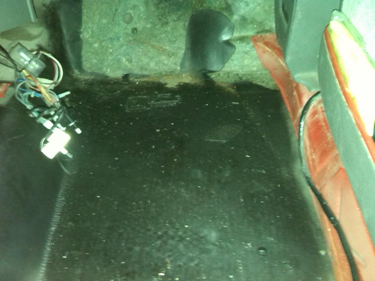

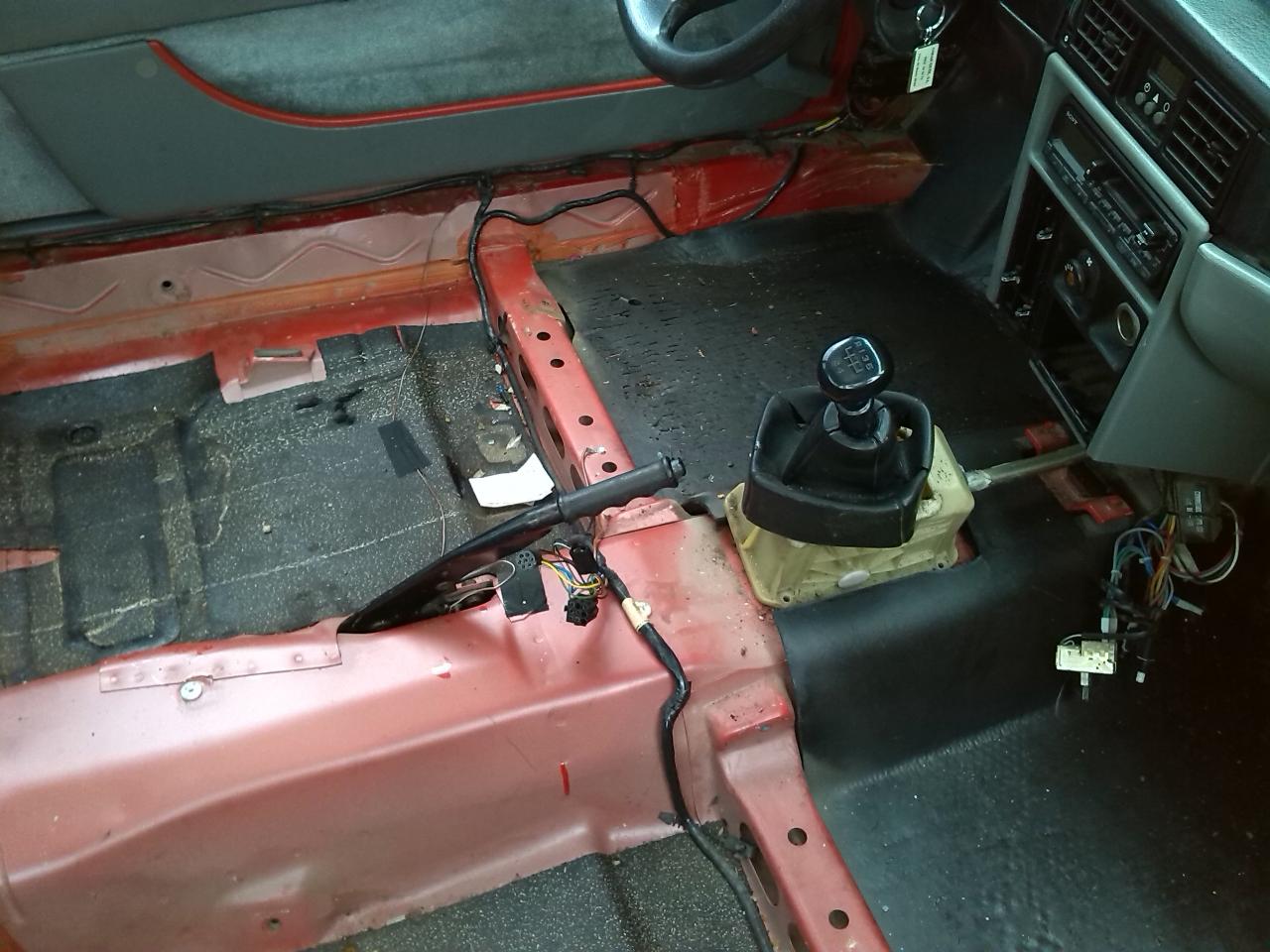

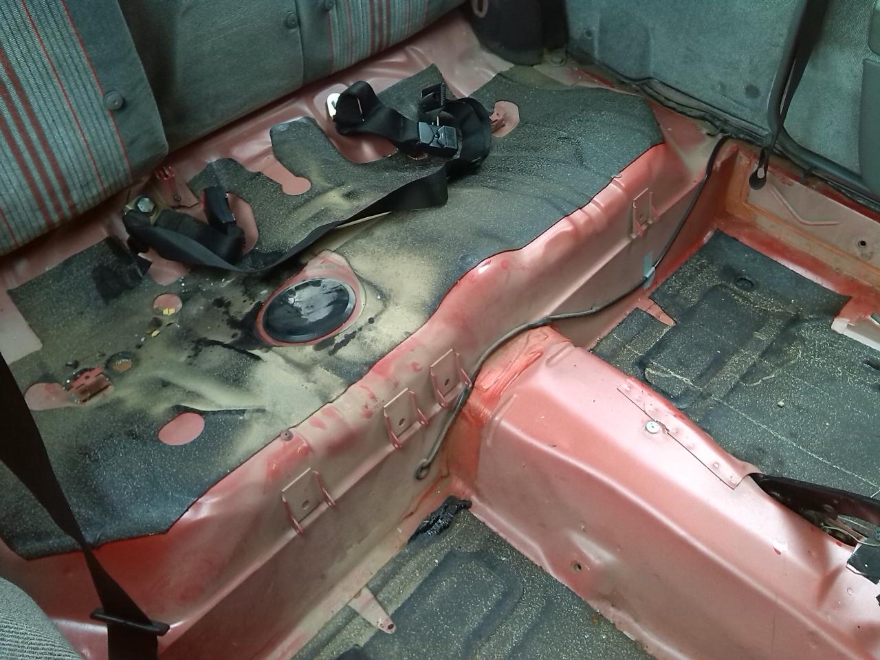

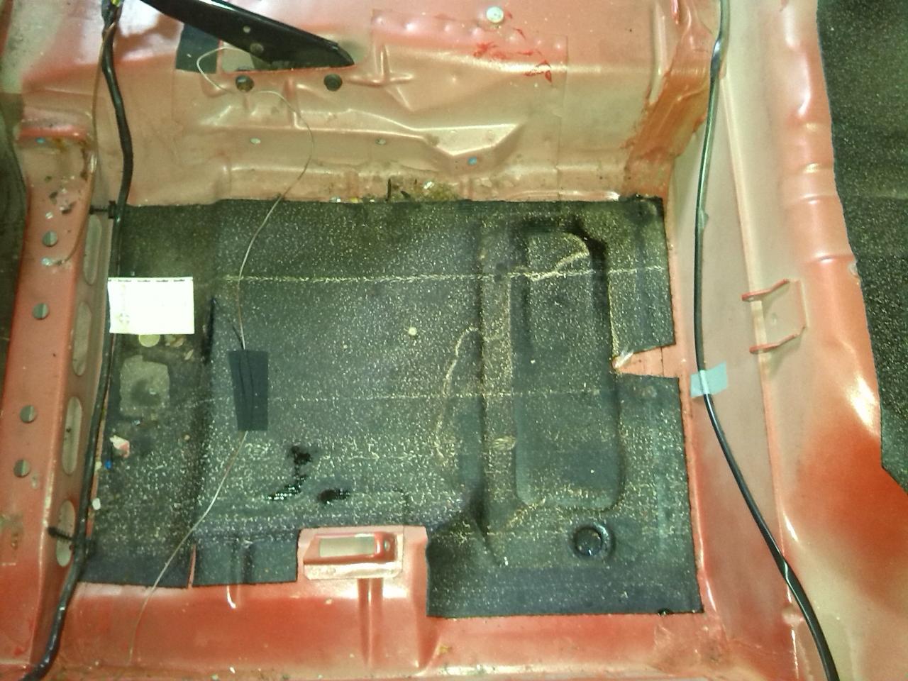

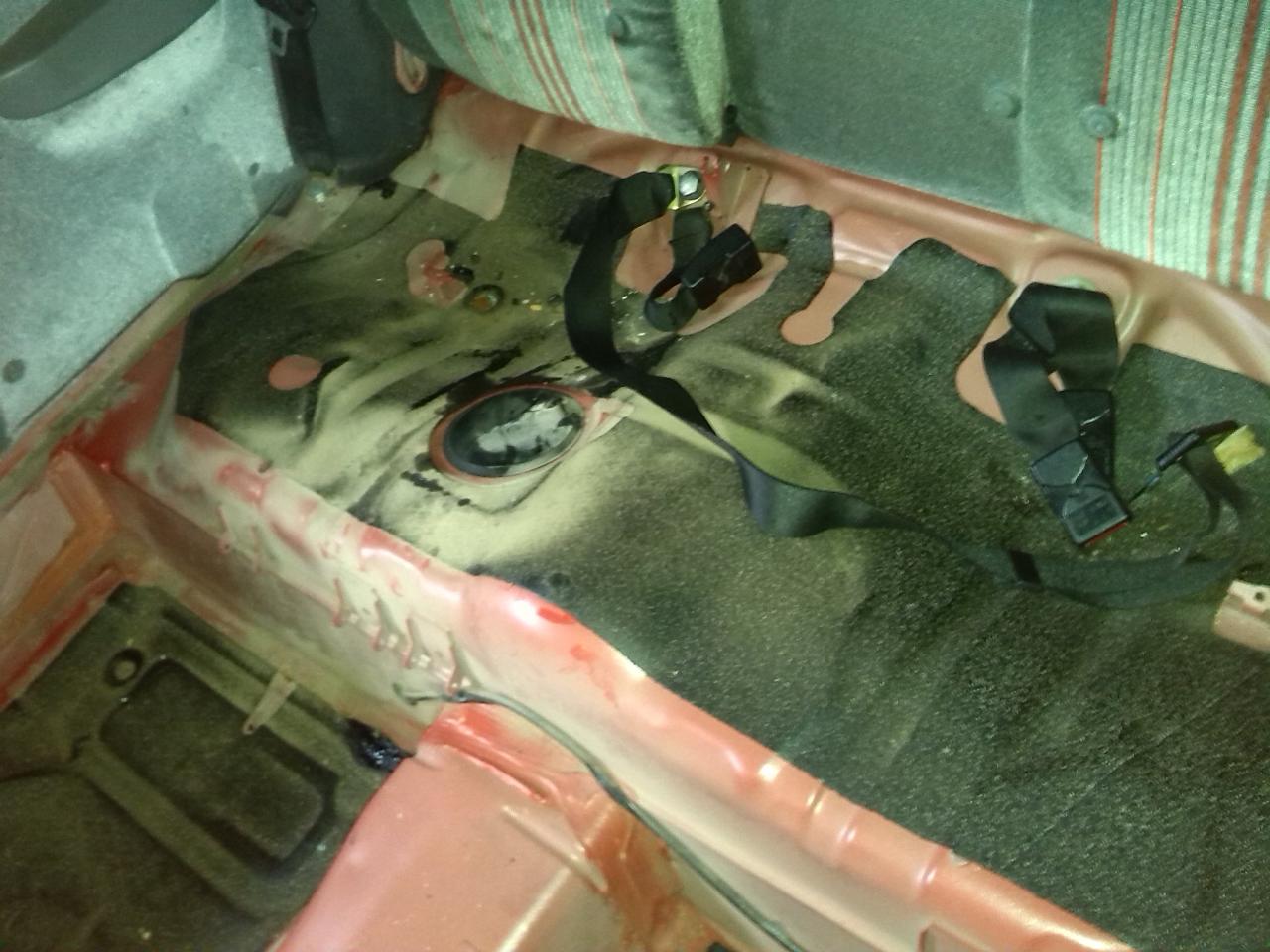

    bueno le e estado haciendo cosillas ,le saque la moqueta del suelo,por suerte nada de oxidoClic en la imagen para ver su versión completa.

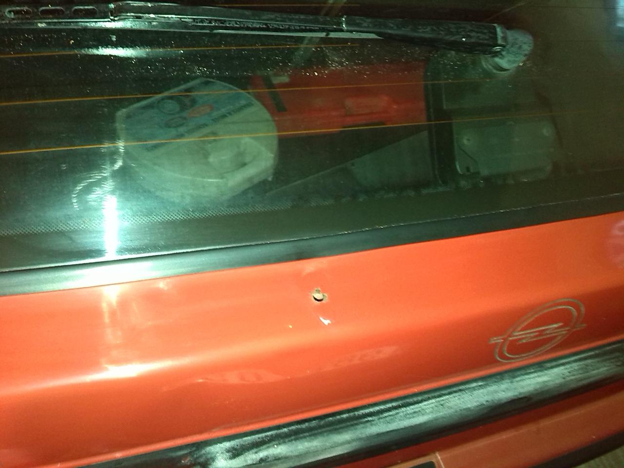

ID: 45706también le saque el alerón trasero y también sin oxido Clic en la imagen para ver su versión completa.

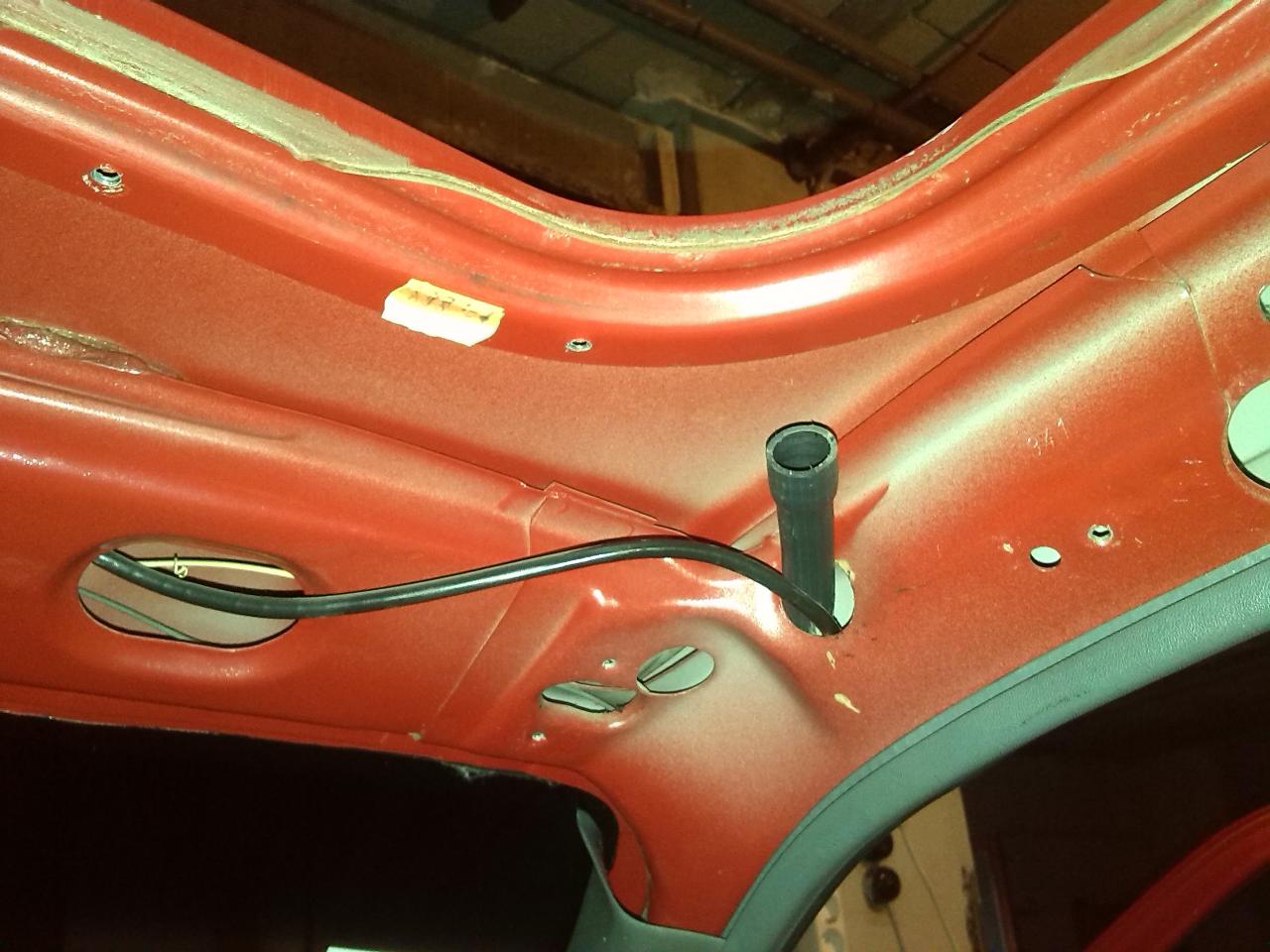

    le e sacado el Clic en la imagen para ver su versión completa.

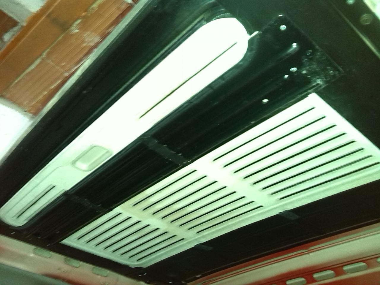

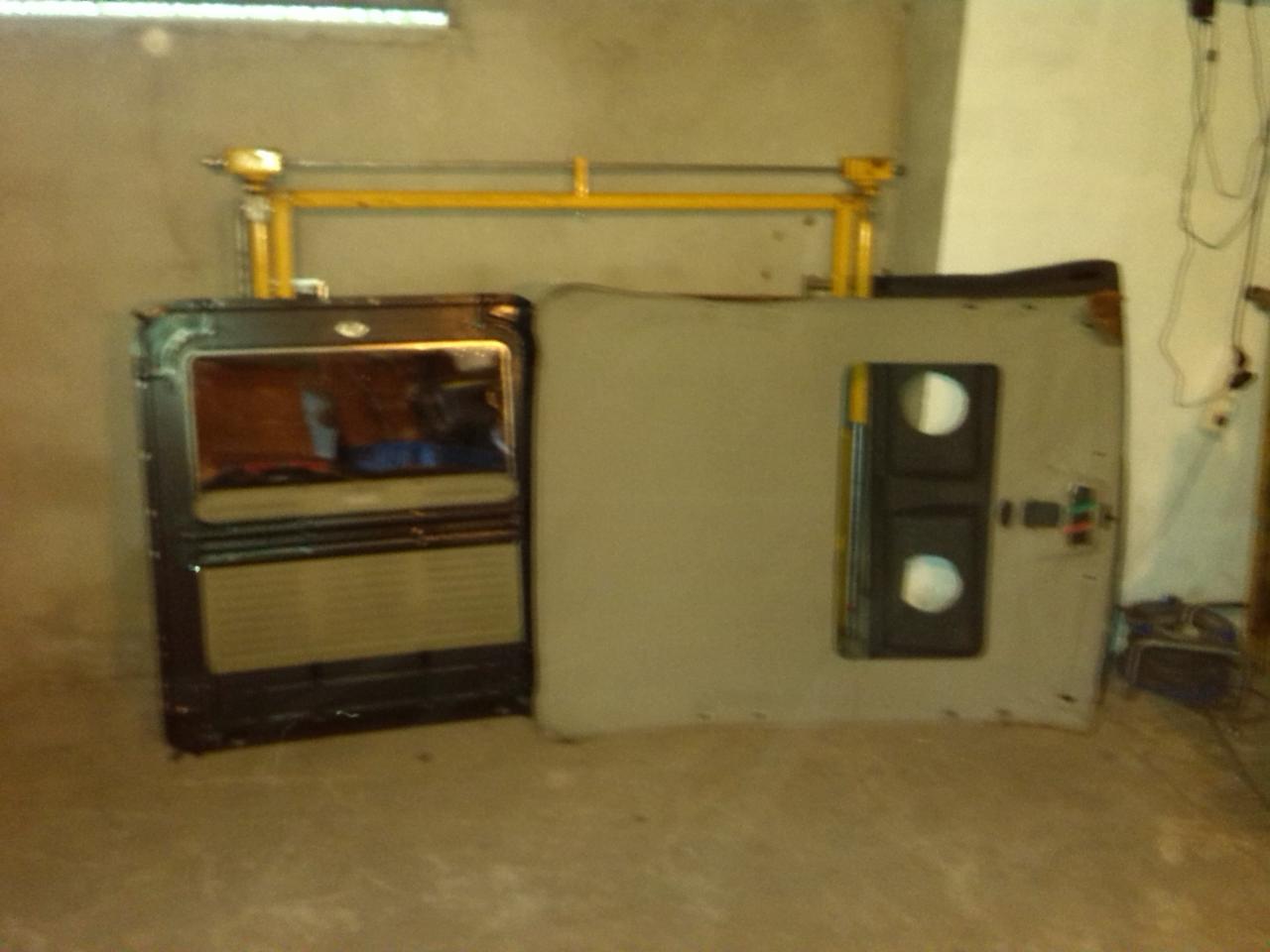

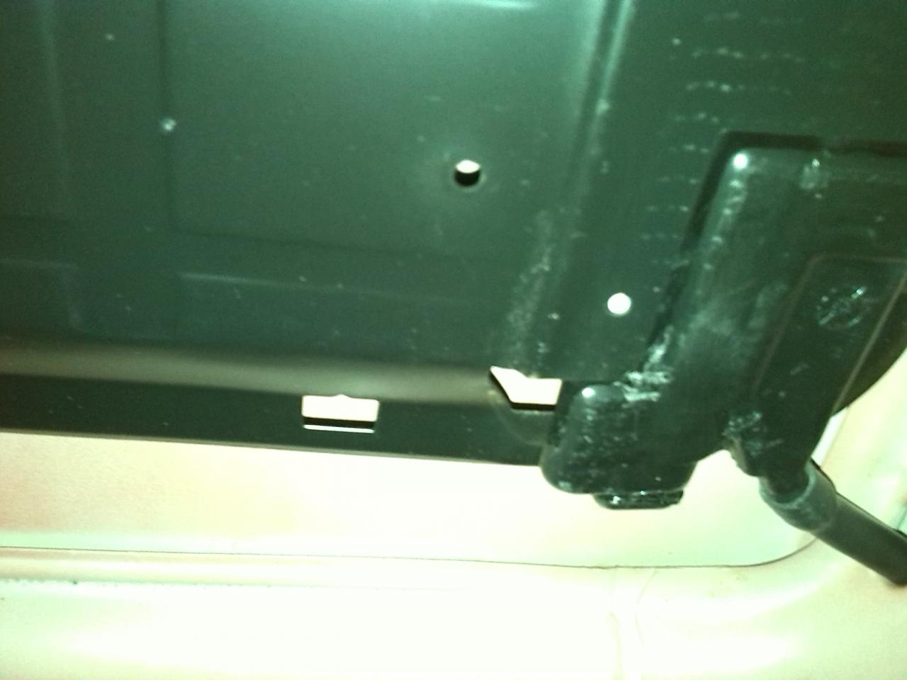

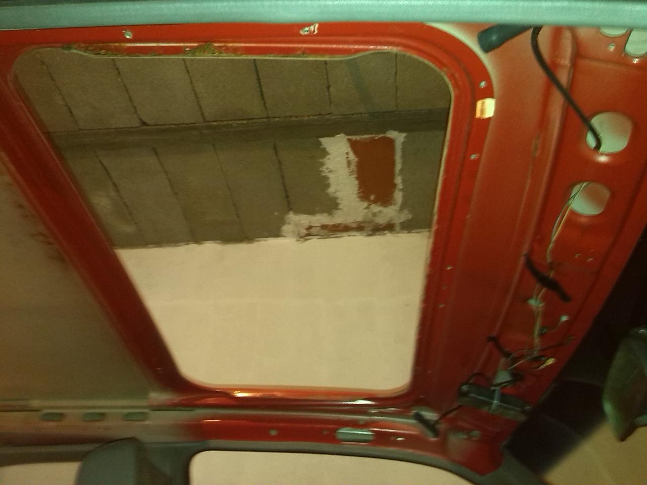

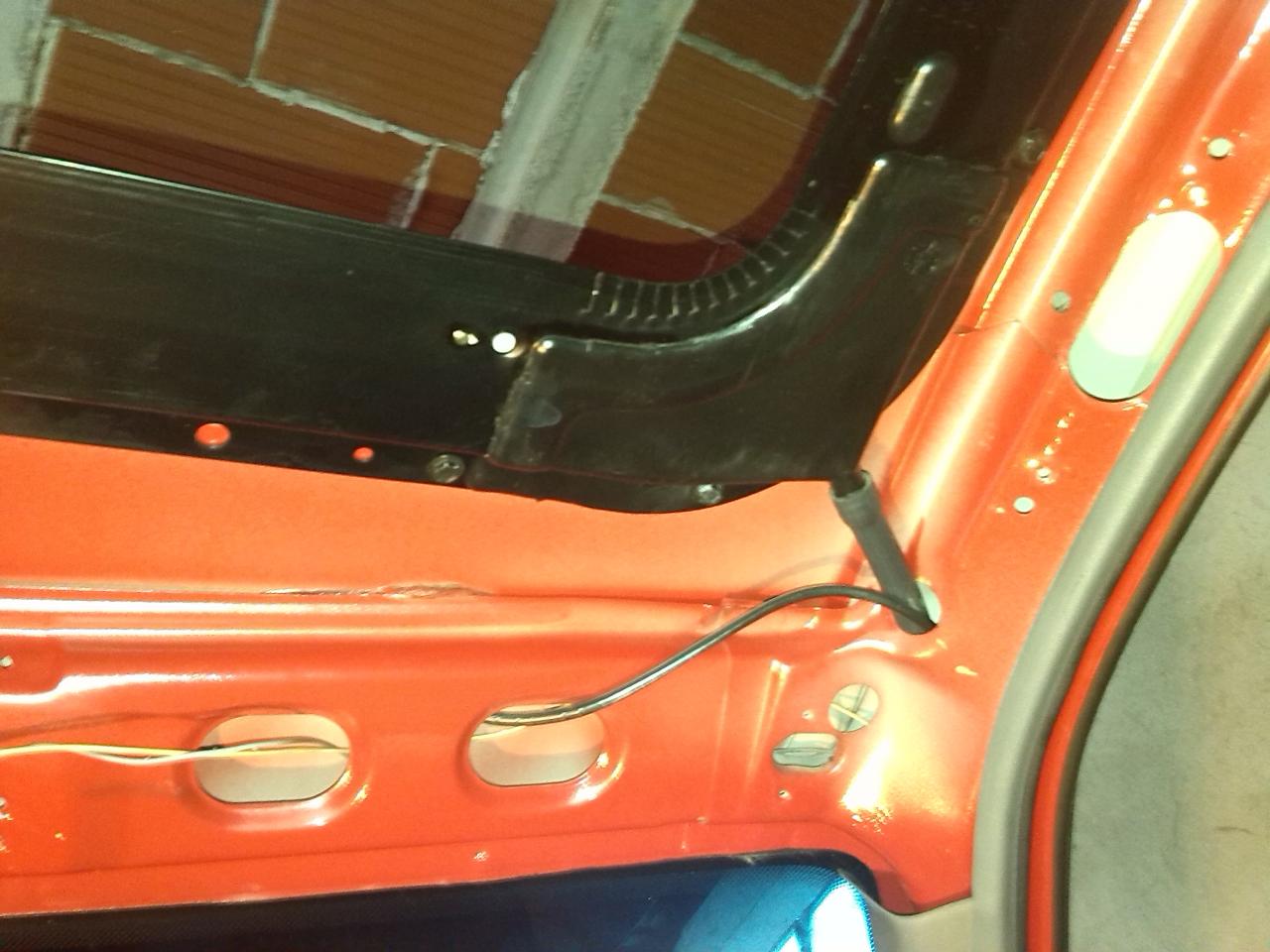

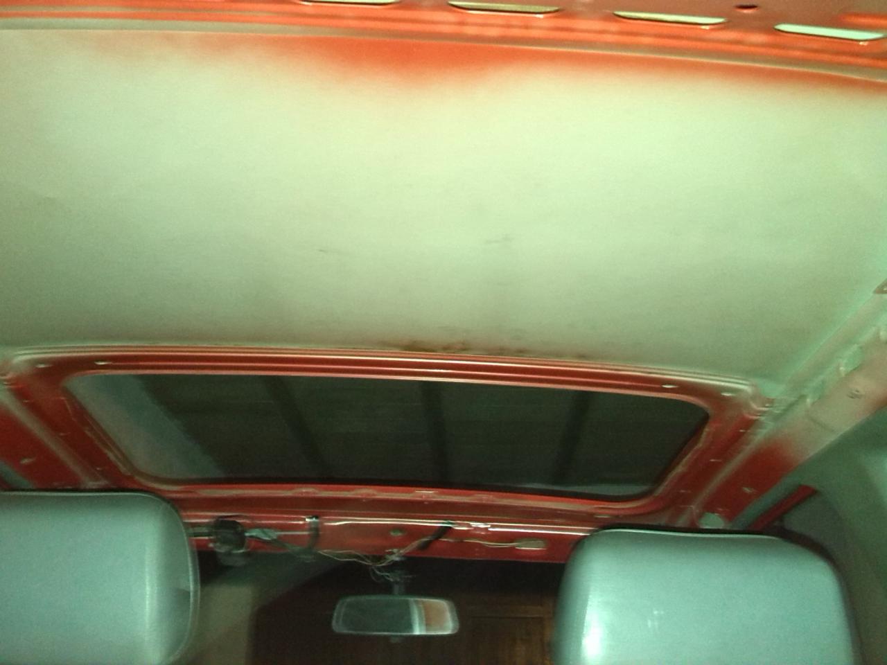

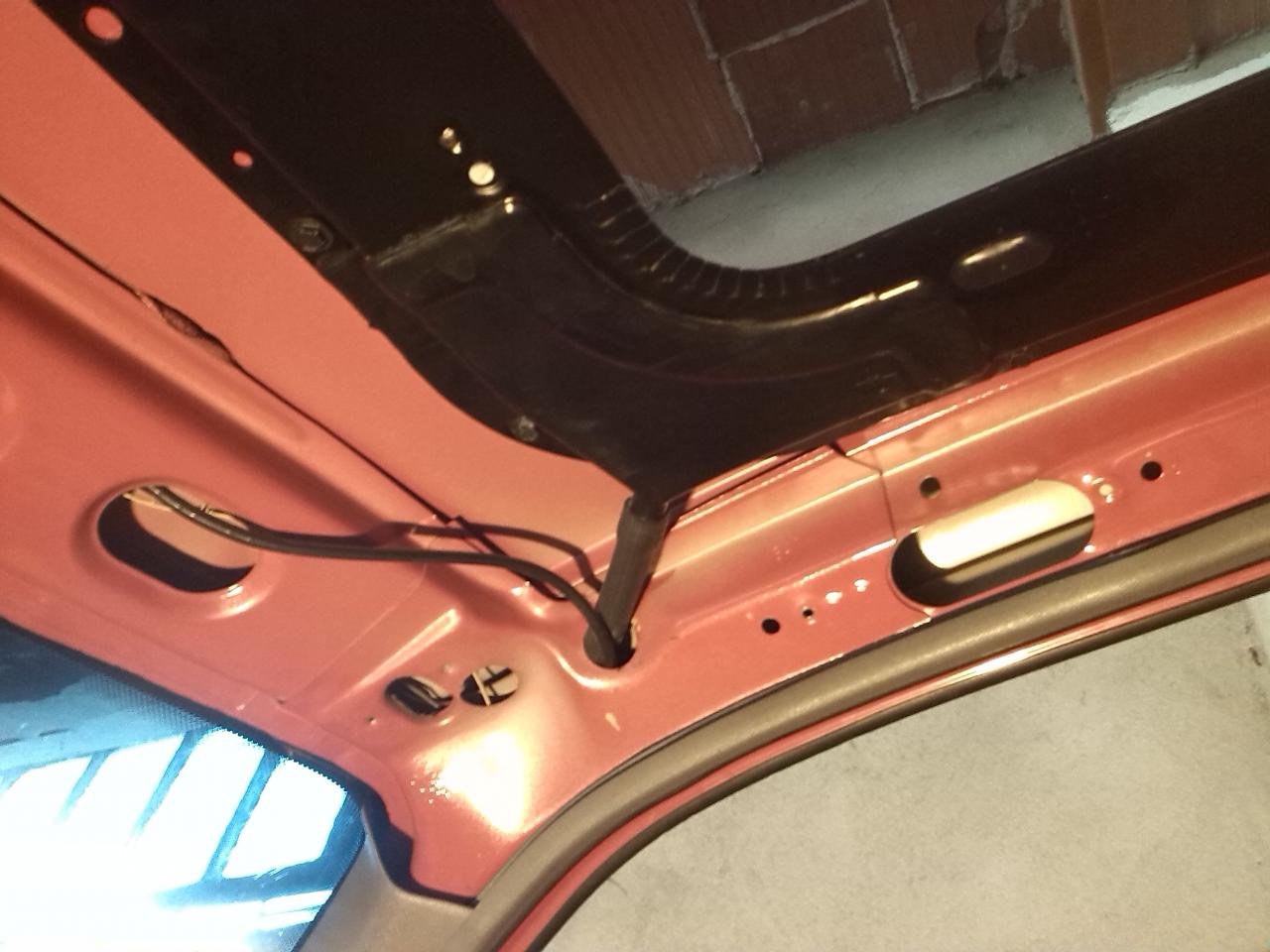

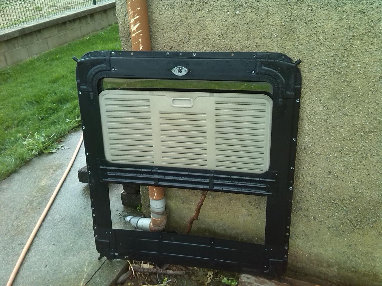

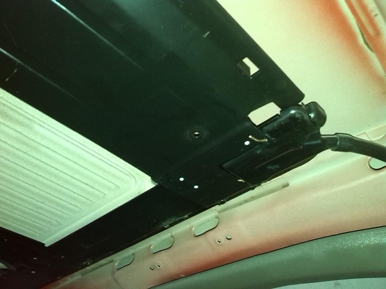

ID: 45718techo solar ,limpiar y vuelto a poner

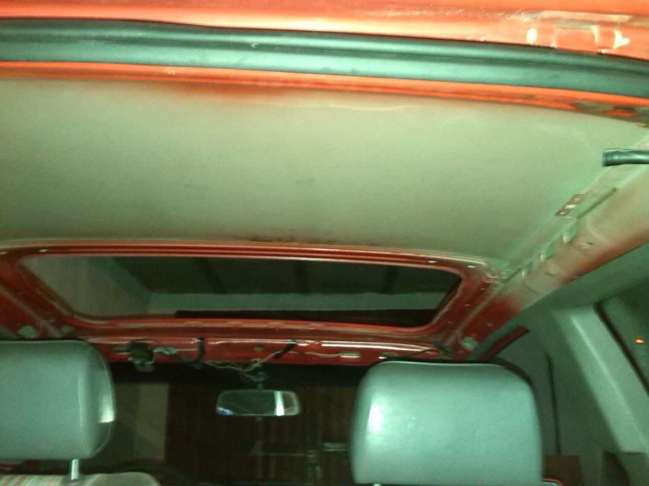

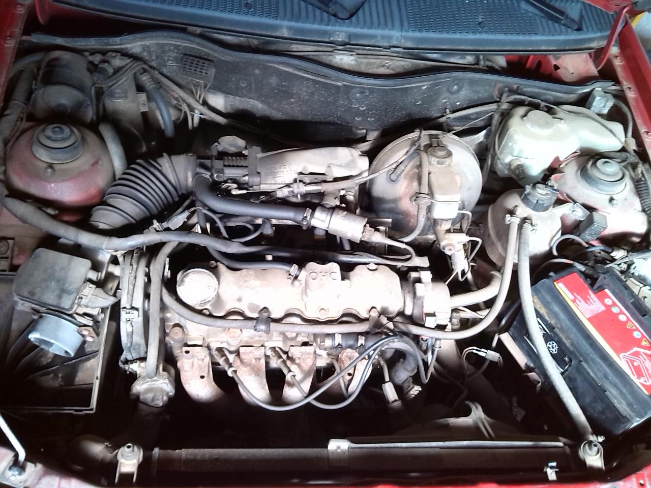

    Bueno ya pondré fotos ...pero estos días e sacado el techo corredizo lo e limpiado todo y le e puesto silicona ya que tenia una pequeña entrada de agua ..discos nuevos ,silemblocks delanteros en ambos brazos y ahora estoy reparando un par de para golpes delanteros que conseguí .....también sol de el ultimo tramo del escape que tenia una grieta, me pondré los próximos días con el tapizado del techo que lo e limpiado y lo tengo que pegar .......

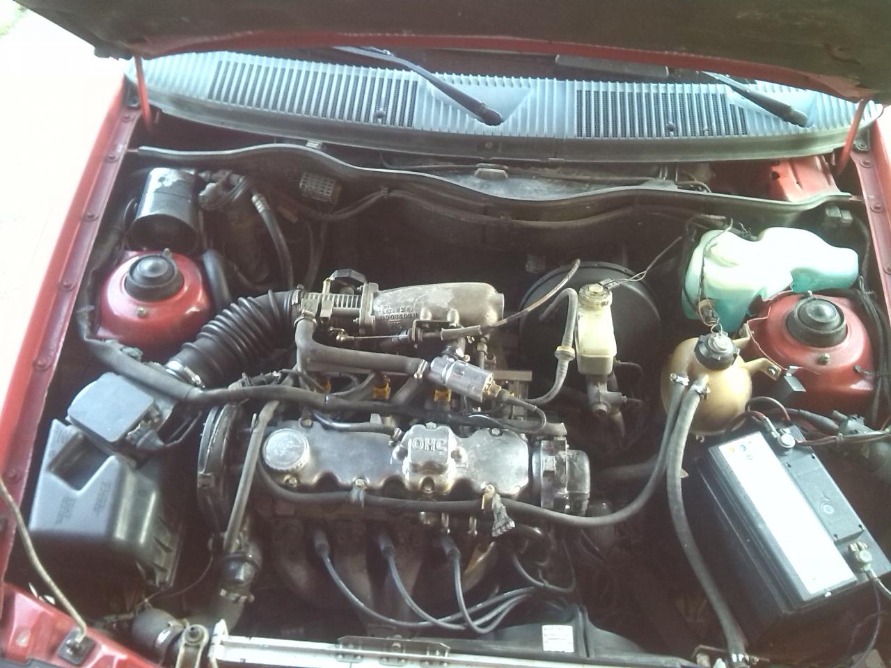

  8. #88
    18 Jan, 14
    girona
    80

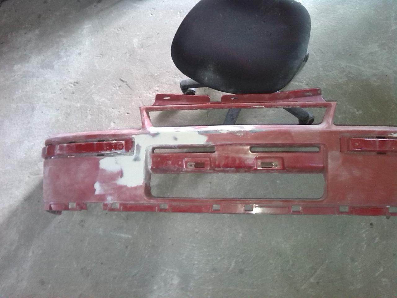

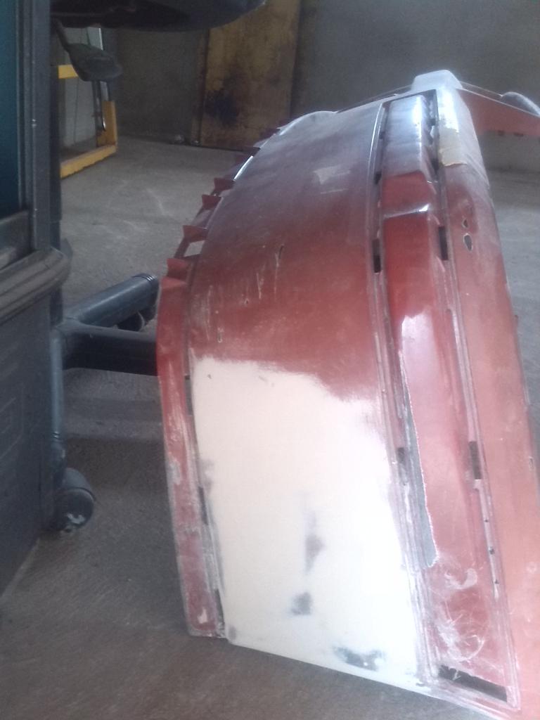

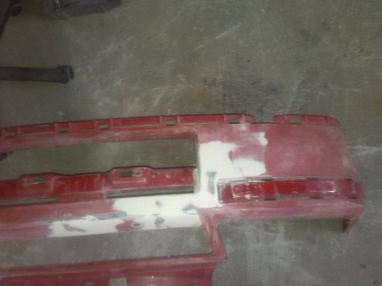

    e estado reparando un paragolpes delantero que consegui y una fotito del motor un poco mas limpio que al pricipio jejejClic en la imagen para ver su versión completa.

  9. #89
    Al parachoques, despues de repararlo soldando plastico, si es que tenia grieta, hay que echarle masilla para plasticos, la negra, no vale la de chapa, ya que no es elastica, y al minimo movimiento del plastico del parachoques, se despega generando grietas en la pintura....
    por lo demas, son totalmente reparables estos parachoques, el mio tiene cientos de reparaciones y ahi sigue..jejejeje
  10. #90
    18 Jan, 14
    girona
    80
    muchas gracias por el dato....no tenia ni idea jajajajj ya que los que e restaurado no traen plástico jjajajajaj ,de verdad muchas gracias por el dato,ire a buscar esa masilla negra hoy mismo y manos a la obra .....
