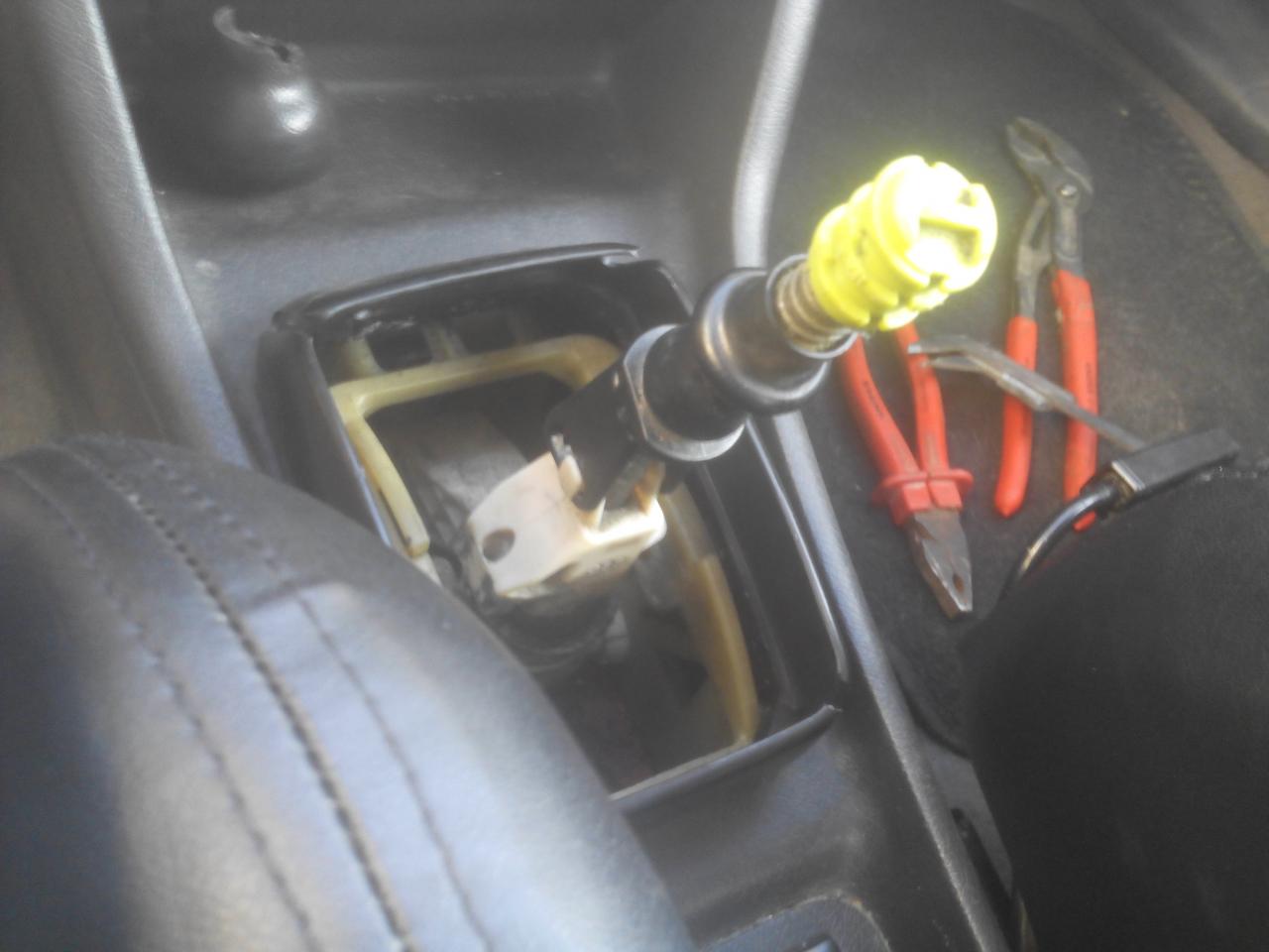

    Le he hecho un par de cosillas, le he cambiado el cuero de la palanca de cambio y el pomo que estaban desechos las 2 cosas, para quitar el pomo viejo no veas que sudada, que duro iba el jodido.
Nombre: IMG_20140806_193222.jpg
Visitas: 474
Tamaño: 75.5 KB
ID: 45511 el dichoso plastico
    el pomo es uno que he pillado por eBay relativamente barato.
