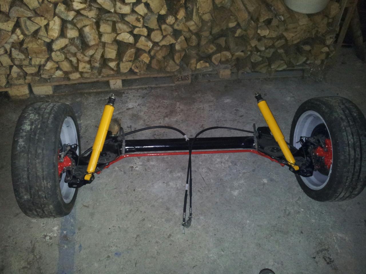

    aleen!hacemos cambio por el kadett sin problema ajaj.os dejo algunos avances mas:
    semanas atras he adaptado los cables de freno de mano de una zafira,pinte el puente trasero cuna motor y las barras de estabilidad,silentblocks powerflex rótulas nuevas y por ultimo consegui unas speedline gr.a en 17 5x110 Clic en la imagen para ver su versión completa.
